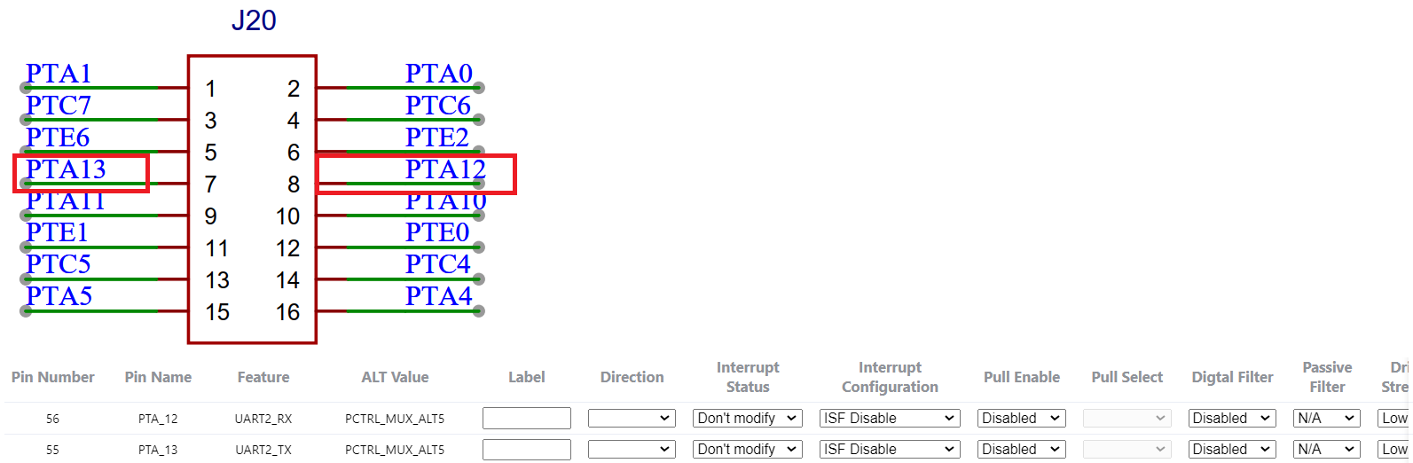

    1、串口选择PTA12,PTA13. EVB板子无任何外接电路。
    原理图:
    2、测试链接
    不供电。只接RX,TX,GND.
    EVB板子上电源指示灯在亮。LED1,LED2,LED3.
    3、测试结果: 串口打印工作正常。
    4、疑问
    RX不接,电源指示灯不亮。万用表打电源,显示2.922V.
    MCU可以通过RX供电?

      任意引脚灌电平(GND 除外),都会让 MCU 上电
