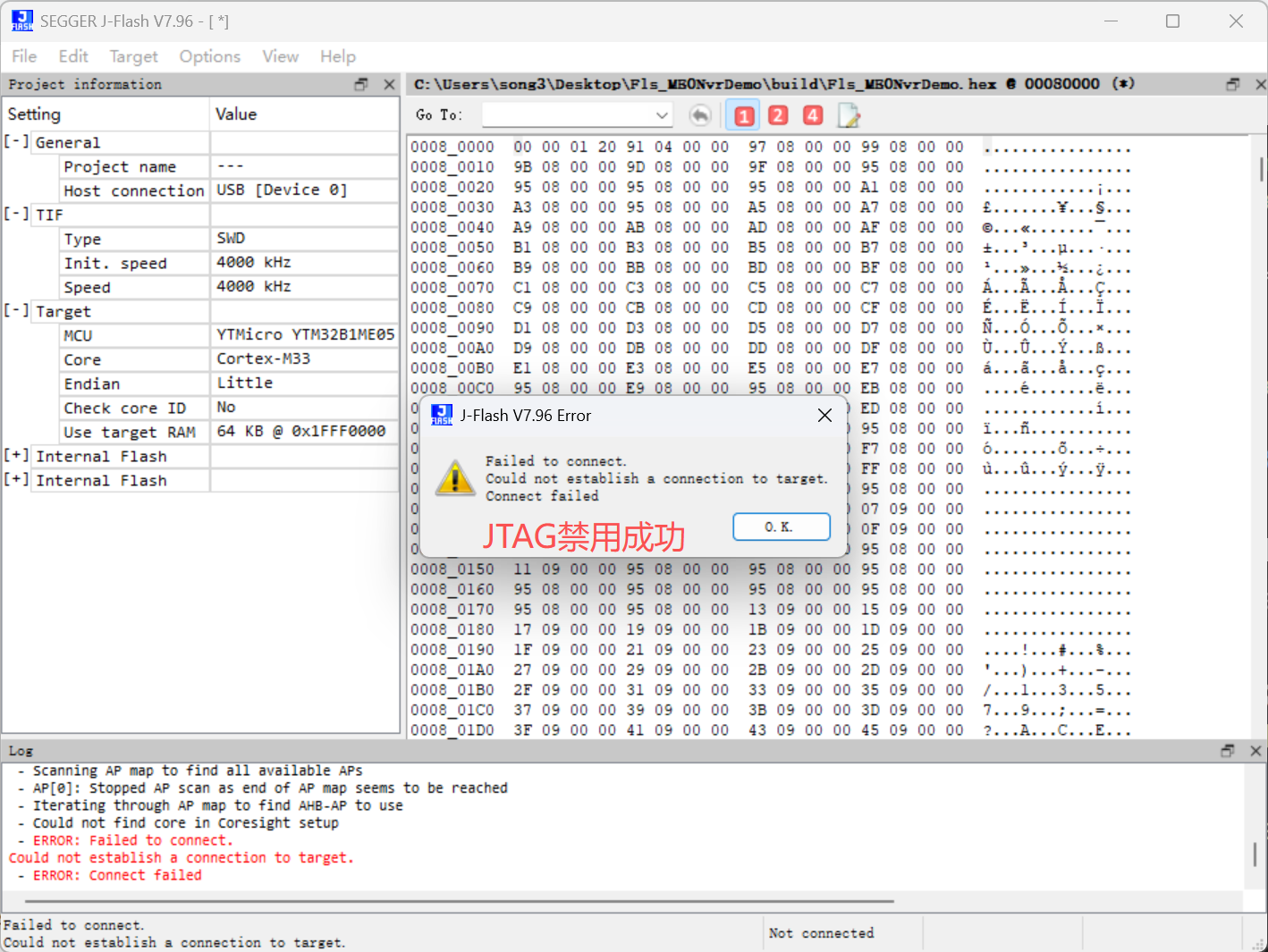

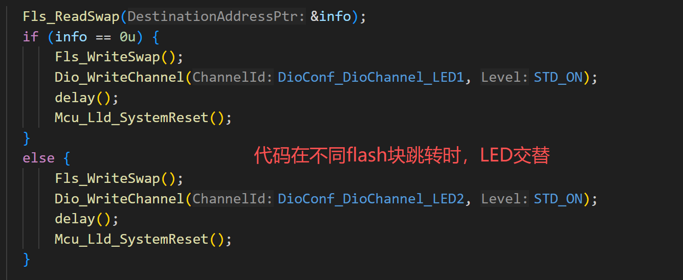

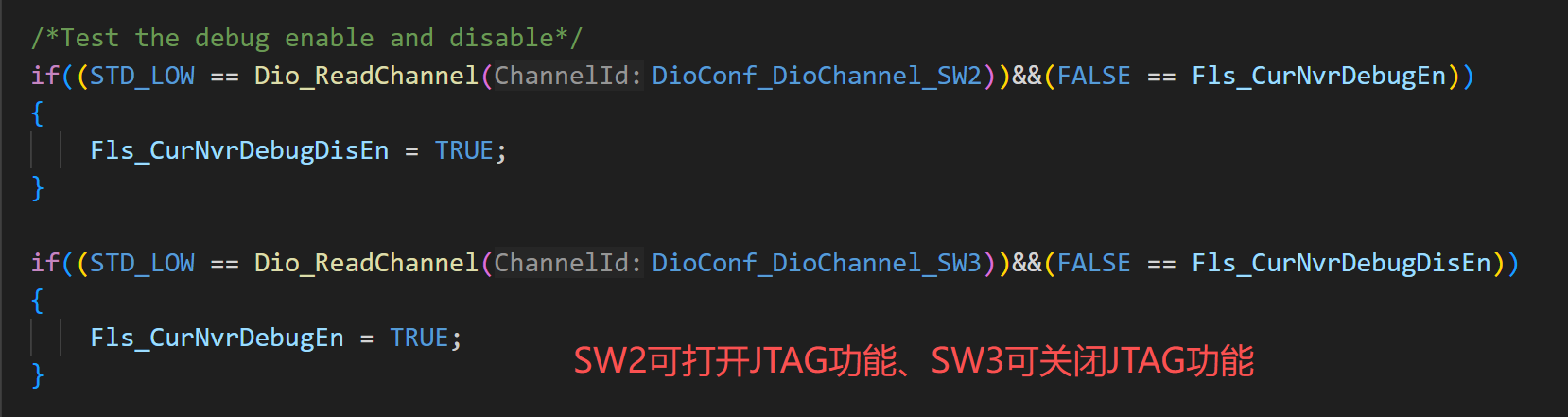

    2.功能介绍
    • JTAG功能禁用和解禁用
    • A/B SWAP的实现
    3.测试软件简介
    4.demo板调试演示
    将Demo软件分别下载到pFlash0和pFlash1,复位芯片、测试OK;
