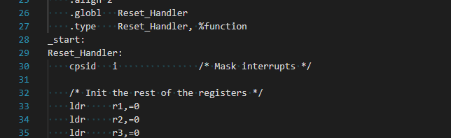

              这是我的链接文件,程序没有预留BOOT的。按照同样的方法,烧写到同一批板子的另外一块是可以的。该板子最近一直在调试Flash才出现的问题,我怀疑是不是芯片触发什么保护了,锁死?
