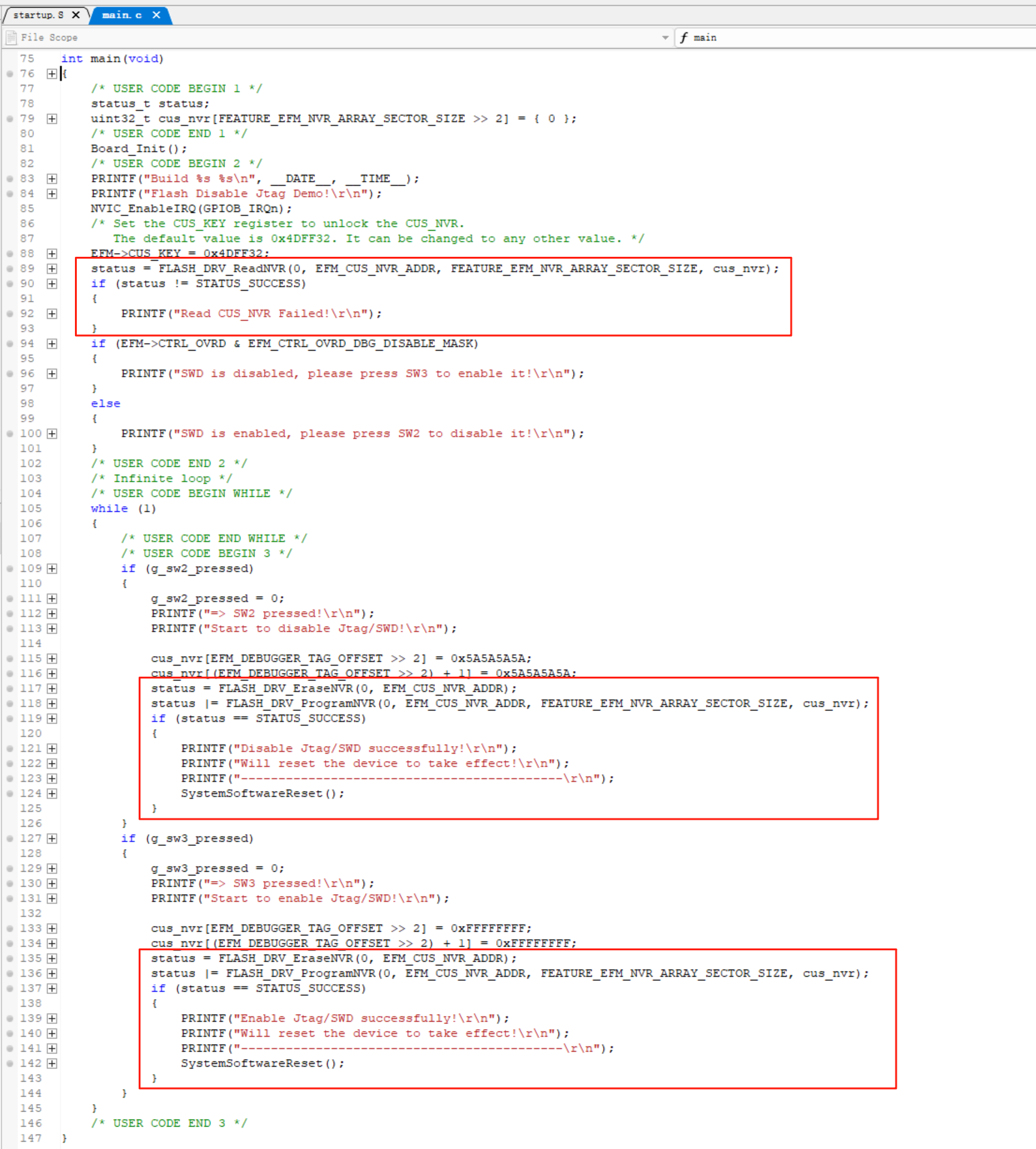

    在应用ME05 CUS_NVR时,如果直接调用“FLASH_DRV_Program”会无法操作,因为ME05的NVR有单独的驱动:“FLASH_DRV_ProgramNVR”等;(而HA01系列则是同一套flash驱动,需要区分应用)

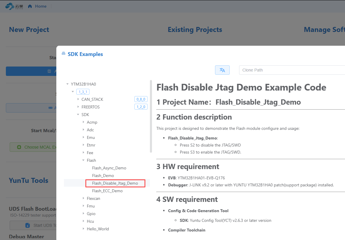

    1. 软件:YCT_SDK1.3.1 Flash_Disable_Jtag_Demo
    2. 硬件:ME05 EVB Rev.C开发板
    测试

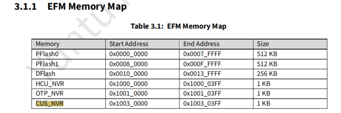

    1. 查询手册,USER_NVR的地址区域为0x10030000-0x100303FF,共1KB;

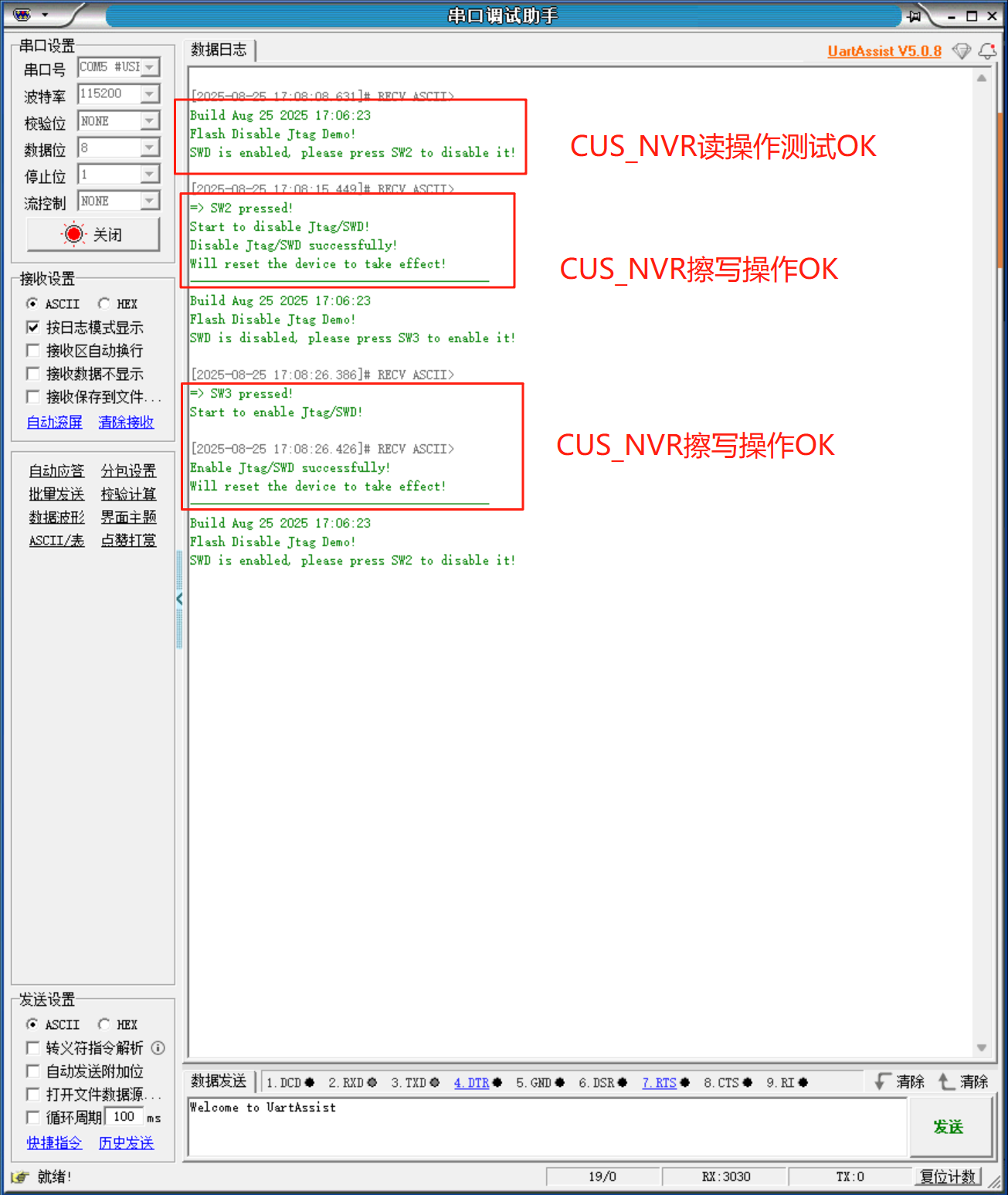

    2. Flash_Disable_Jtag_Demo工程中,有对CUS_NVR进行读擦写操作,直接下载测试;
    3. 读、擦、写测试成功。
