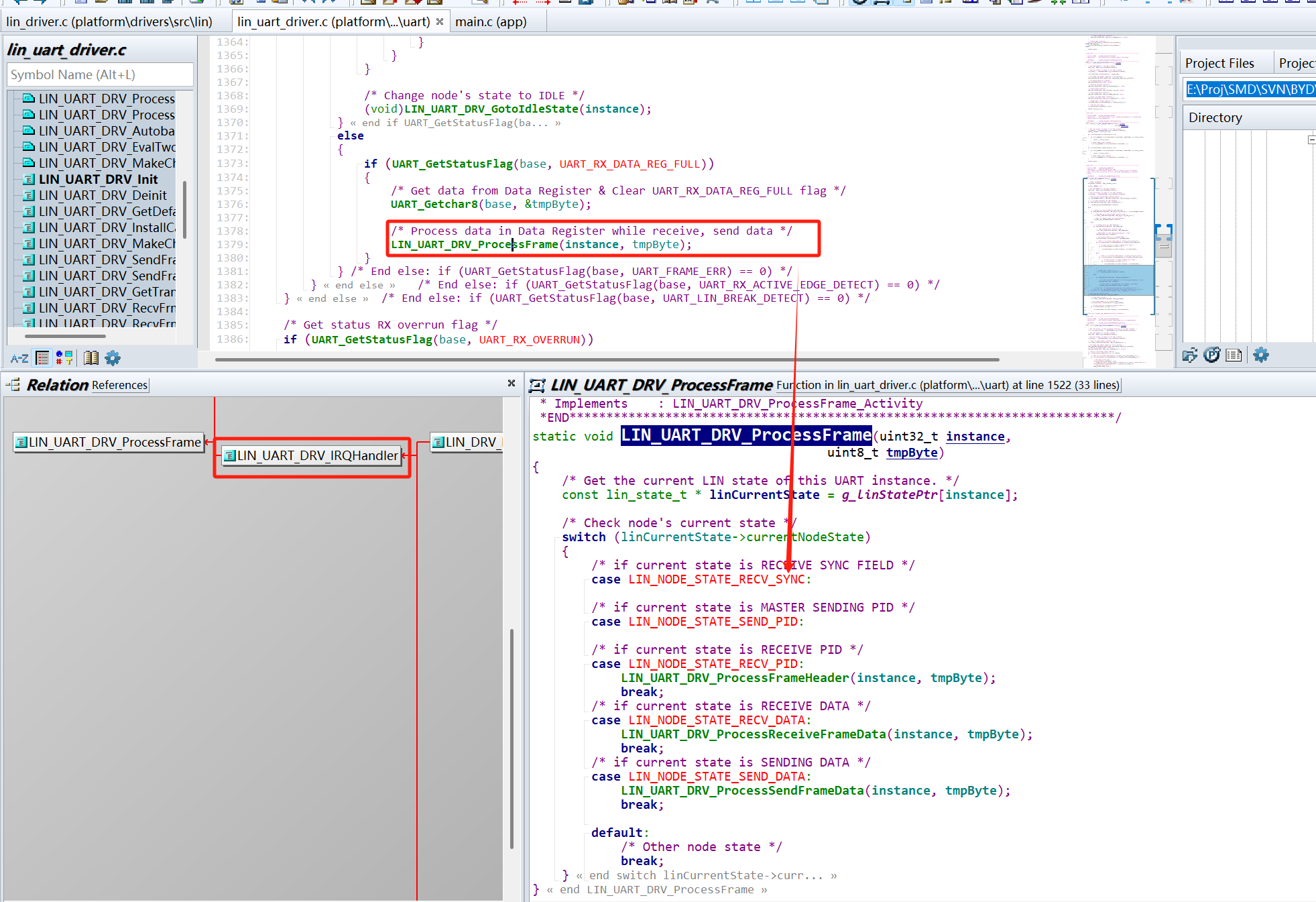

  4. YTM32B1LE15:Lin作Slave 有个疑问请教,SDK里这一块BREAK后切LIN_NODE_STATE_RECV_SYNC,但是不调用处理函数LIN_UART_DRV_ProcessFrameHeader()后面又是如何切到LIN_NODE_STATE_RECV_PID的呢

      这个只是中断回调函数,具体的LIN操作是在LIN的中断函数里处理的

        swich语法特性,case里lin_node_receive_synic是没有break的,会往下执行

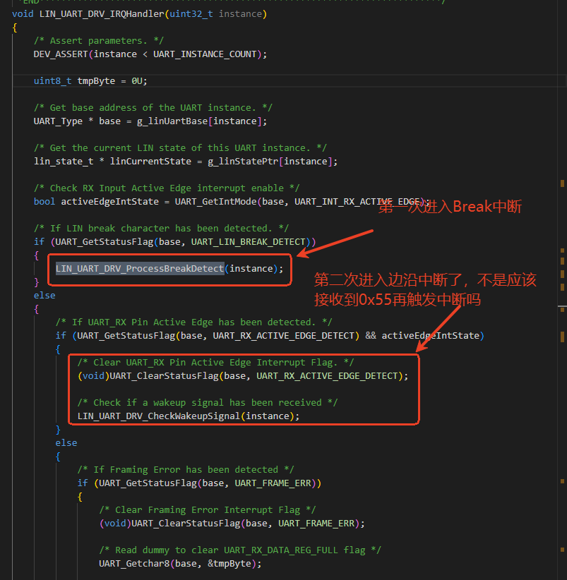

          6A9300A2-28C1-4e15-AA3D-1E3E51C52D8A.png为什么我上位机发送一条LIN报文,不能成功进入0x55接收成功的中断?
