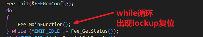

  4. MC0从boot跳转到app后,在FEE初始化时出现lockup复位

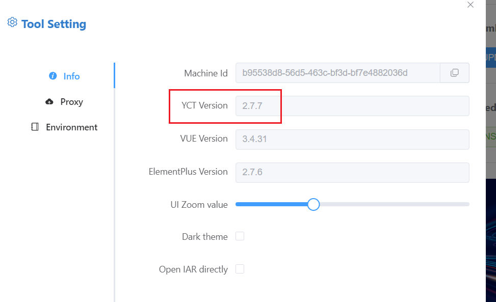

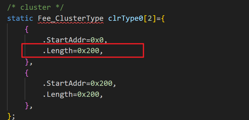

      你好,cluste长度0x200,是512字节,不是200字节。工具2.7.7应该是最新的

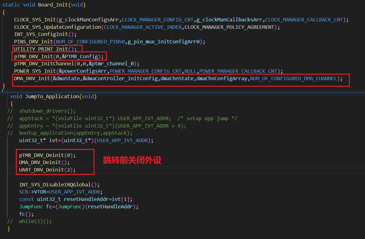

        boot跳转前是否把所有用到的外设deinit?
        自然魂自 1 条回复 最后回复
        • 自然魂自 离线
          自然魂自 离线
          自然魂
          在 回复了 车友车行 最后由 编辑
          跳转前有关闭外设

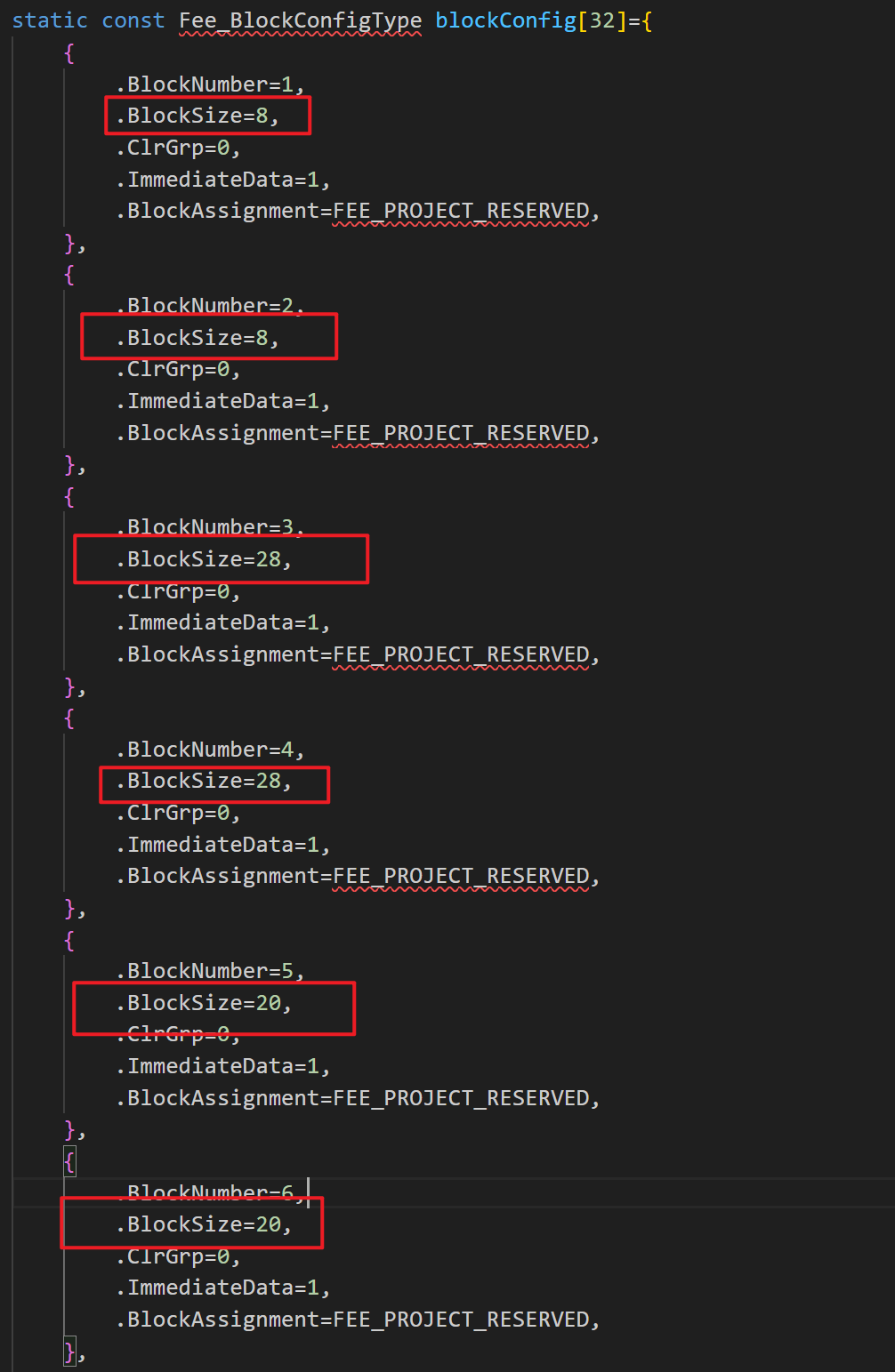

              使用YTM32B1MC0系列。附件为FEE配置
              a5f67663-c2d0-453f-ae56-f95a119d2e24-fee_config.zip
              • houjun_xiaoH 离线
                houjun_xiaoH 离线
                houjun_xiao YunTu
                你这个Fee的配置有点问题,每个cluster都配置的200byte,
                但是很多cluster中存储的Block数据的总长度以及超过这个cluster的大小了,以cluster group 0为例,这个cluster中你配置了6个block, block size的总大小为112byte, 但是我们存储block的时候,每个block都需要32byte的HDR,所以6个block实际消耗了112+32*6 = 304byte, 超过cluster的200字节了。所以,要么你减少cluster中的Block数量,要么你需要把cluster的长度加长。
                另外,你的配置工具和SDK用的是最新版不?我们新版本的SDK有这个关于cluster和block size的自动检查,如果不是,你可以更新一下。
                  • houjun_xiaoH 离线
                    houjun_xiaoH 离线
                    houjun_xiao YunTu
                    你配置的cluster的就长度是200, 512是两个cluster,也就是cluster group

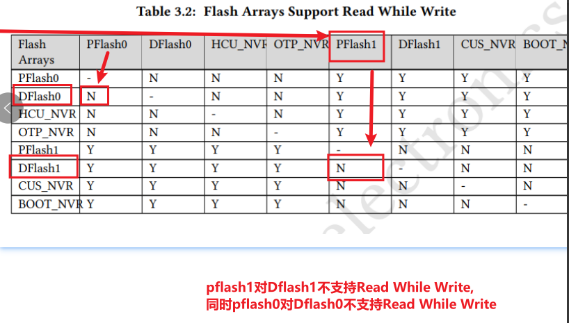

                      找到原因了,是因为在pflash1对dflash1进行了擦写导致
                      • houjun_xiaoH 离线
                        houjun_xiaoH 离线
                        houjun_xiao YunTu
                        block与cluster的配置是有问题的,还是需要改,不然后面你们第一个cluster写满翻页的时候,会再次出现mainfunction无法退出的情况。
