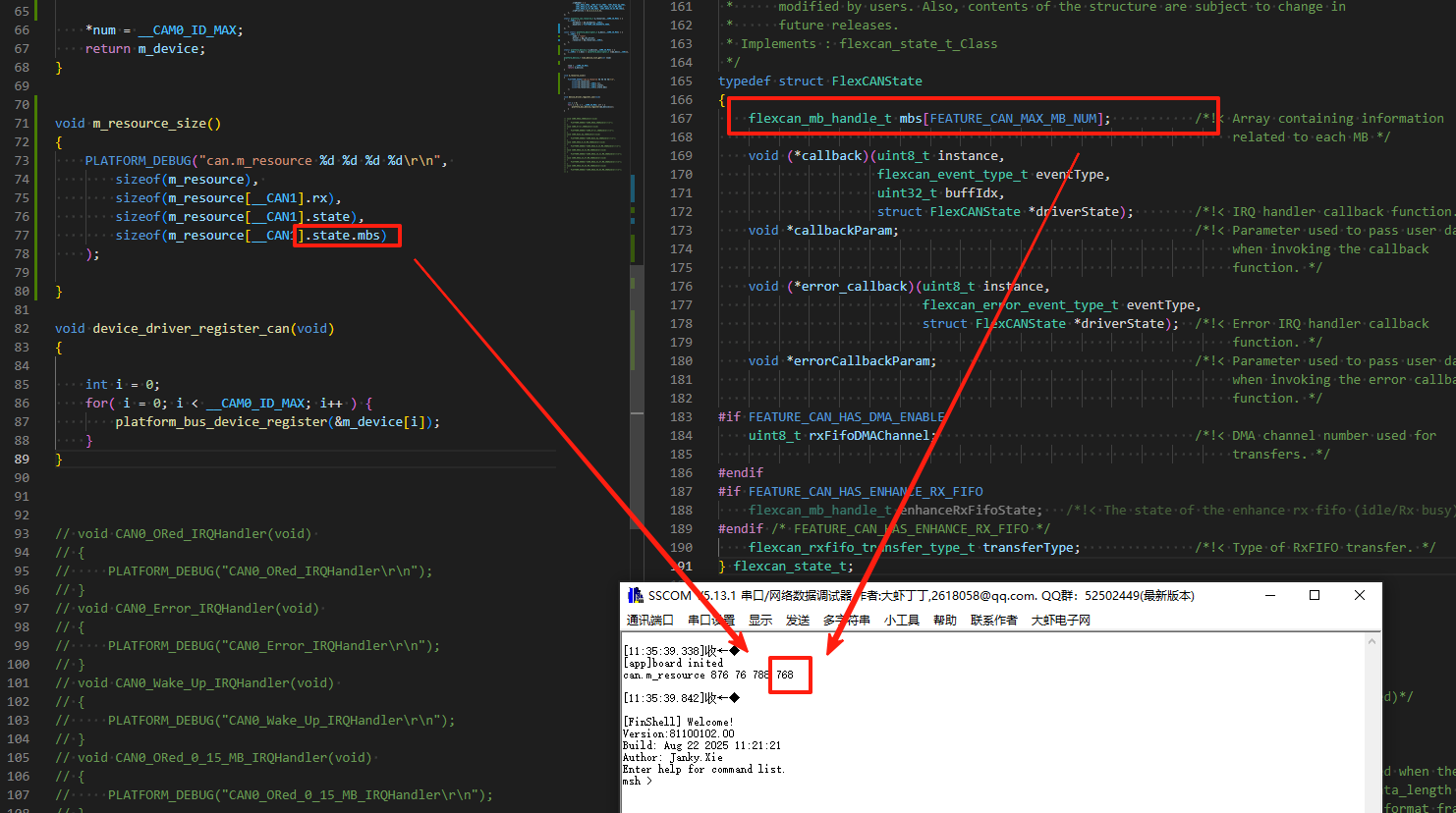

    信号量:

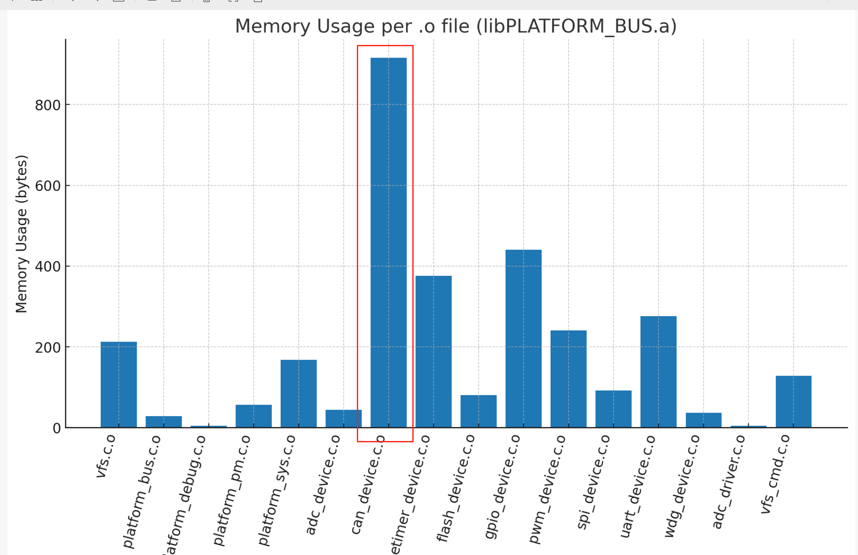

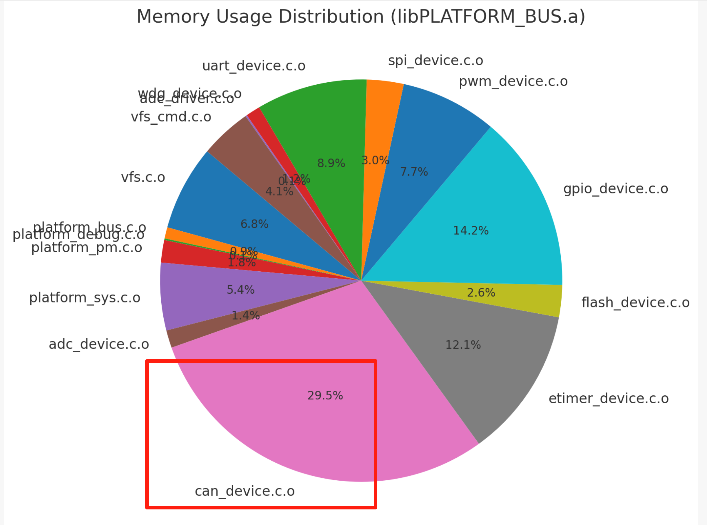

    state就差不多1K,如果算上每个邮箱的信号量80*64=5K, 一个CAN驱动就吃了6K左右, 然而芯片内存仅有32K。
    无奈就自己做同步,删除信号量创建, 减少使用邮箱数。 希望SDK能更改,让用户有更多选择。

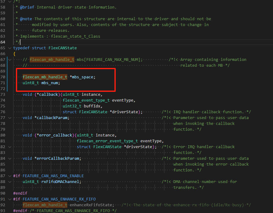

    例如,修改成如下:
    这样,让用户来定义空间, 这样用户用多少个mbs, 就传入多少的内存mbs_num*(sizof(flexcan_mb_handle_t))。
    除了CAN,还有其他驱动也有很多资源优化的地方。
