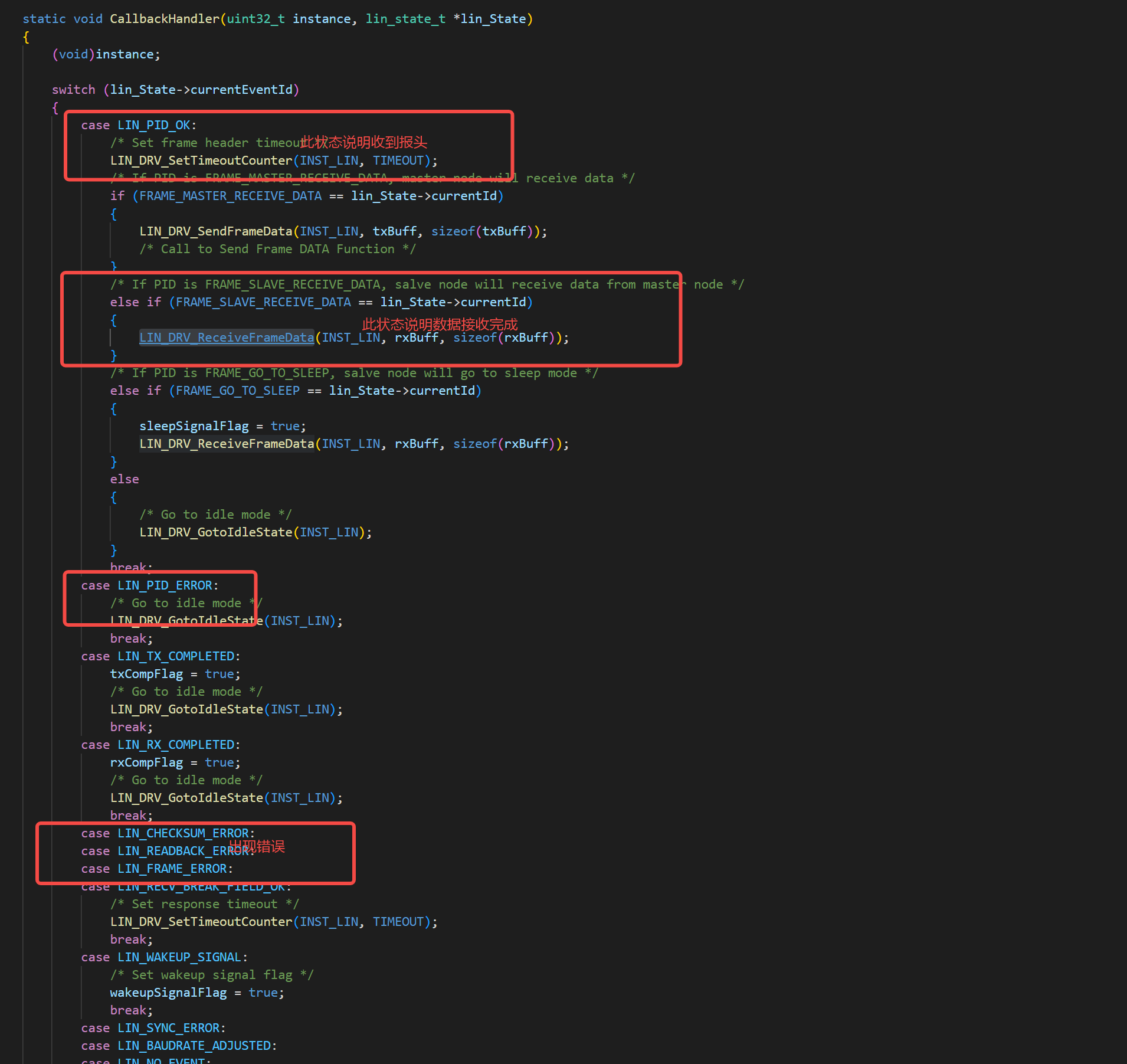

                1、可以在CallbackHandler函数中查看从机是否收到报头
                2、查看是否接收完成
                3、查看是否进入错误状态。
                我以为您用的是MCAL,SDK我也不太熟悉,但原理是一样的

                  @ruixu2395 在 LIN接收第一帧数据不进中断 中说:
                  2、查看是否接收完成
                  3、查看是否进入错误状态。
                  回调都完全不进,在driver文件里面的中断打断点也是,所以应该是没有,但是用逻辑分析仪抓了上位机是有数据发出的61e7f882-6a45-4c28-babc-f7eda5c61a46-040e279e7d51d1f9645ba85ea4b7513b.png

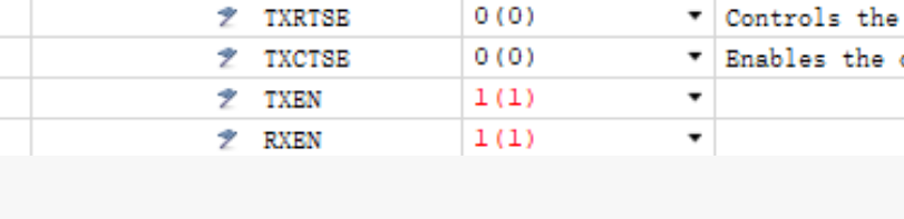

                    看看寄存器CTRL0的RXEN打开了吗
                    kasselK 1 条回复 最后回复
                    • kasselK 离线
                      kasselK 离线
                      kassel
                      在 回复了 RuiXu 最后由 编辑
                      看看寄存器CTRL0的RXEN打开了吗
                      e2aceb60-e545-41d7-8144-a384267e290d-image.png 开了的

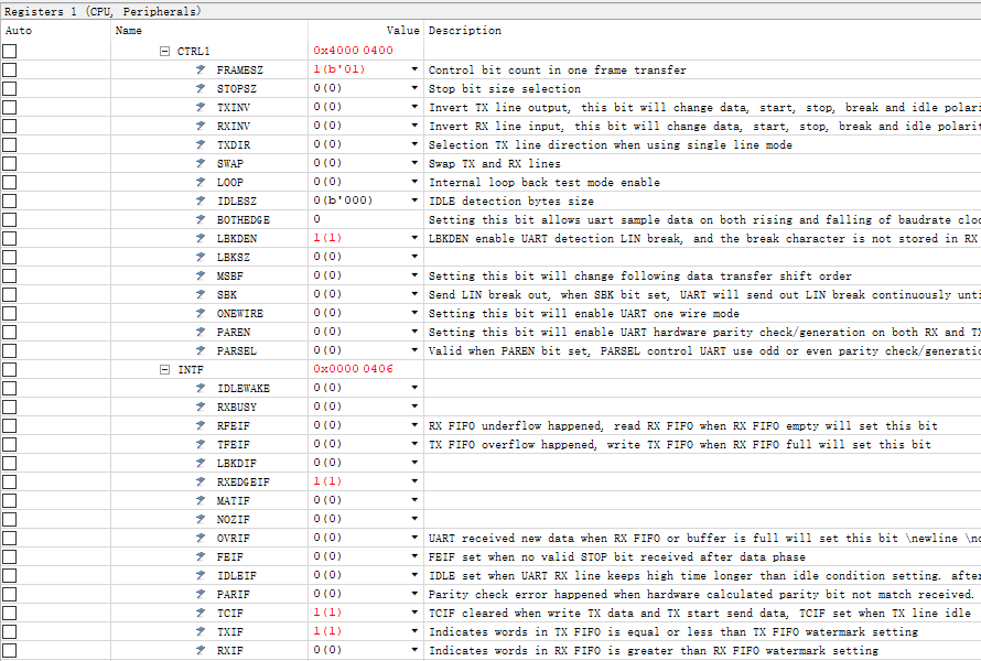

                        从机是完全不会进中断吗?LBKDIF有没有进入这个中断。如果没有看看UART相关TX RX的两个PIN脚有没有配置正确,SLEEP_EN引脚有没有配置成输出高电平
                        kasselK 1 条回复 最后回复
                        • kasselK 离线
                          kasselK 离线
                          kassel
                          在 回复了 RuiXu 最后由 编辑
                          在第一帧的时候是完全不进中断,第二帧数据才进,第一帧的时候LBKDIF没有置位,SLEEP_EN在LIN初始化之前就已经使能了

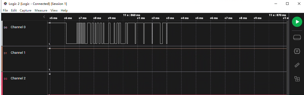

                                    第一帧收不到,大概是break场的长度不够,麻烦也排查下这原因

                                      #18
                                      你用的是我们EVB板子做的测试结果么,最好抓一下RX引脚上的信号确认下上位机的信号传入到MCU引脚上
                                      kasselK 1 条回复 最后回复
                                      • kasselK 离线
                                        kasselK 离线
                                        kassel
                                        在 回复了 sunxuehu 最后由 编辑
                                        #19
                                        sunxuehu 在 LIN接收第一帧数据不进中断 中说:
                                        使用EVB板测试了,是可以进的,自己板子测试第一帧数据RX脚波形BreaK长度725us(波特率19200)f395347c-2af8-40d3-a659-9f83d4f0fcfb-image.png
