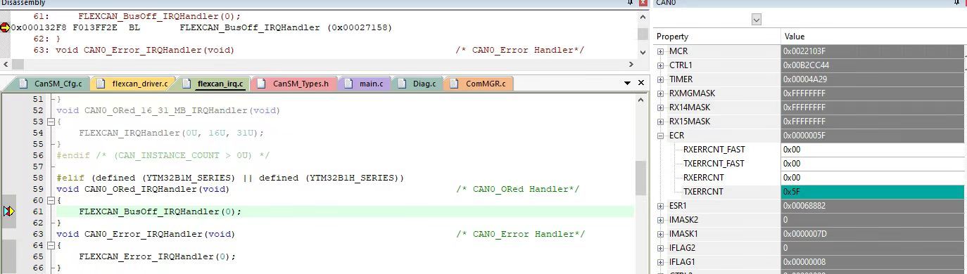

    根据RM文档,TXERRCNT超过255时,产生busoff,现通过6501发送一次错误帧,TXERRCNT只计数 7
    af95f038-2538-4a1c-a765-372a8cc58069-9c1f22bf61ae719707c048c454d3546.jpg 1805ca7d-0b84-486c-ad75-61b06e261c80-9c1f22bf61ae719707c048c454d3546.jpg
    连续发送12帧错误帧,进入busoff中断,此时TXERRCNT计数 95,这种可能是什么原因导致的

          TXERRCNT只计数 7:
          发送错误,加8;发送正确,减1。
          连续发送12帧错误帧,进入busoff中断,此时TXERRCNT计数 95:
          BUSOFF与TXWARNING是一个中断,进中断要判断一下。
