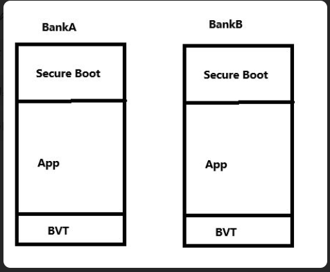

    目前我的项目使用的是A/B分区的升级方式,而安全启动的逻辑是云途固化,之前我咨询过一次相关问题,但没有深入沟通,当时给出了一个物理隔离方案。c2264565-8e0b-421a-98df-7ed7512dba67-image.png 对于该方案我的疑惑点是:1、验签的地址范围以及验签成功后跳转的地址是静态配置在BVT中((如BankA的App固定地址A,BankB的App固定地址B),如果我配置校验BankA,BankA的Secure Boot永远不会校验BankB的App,导致新写入B区的固件无法被校验。2、验签成功后,BankA的Secure Boot只能跳转到自身App的固定入口,无法跳转到BankB。当前方案的核心痛点该怎么解决?是否有其他更合适的方案?
      Secure Boot 只有验签功能,没有 Bootloader 的职能,即 secure boot 不会去操作 Flash
      理想的流程应该是,A 面的 secure boot 来保证 A 面的 Bootloader 完整性,A 面的 App 应由 A面的 bootloader 或 B 面的 bootloader 来保证完整性。
      用户应该通过通信控制 A面 bootloader 跳转至A面的 app,或者直接boot swap,即 A B面交换,由 B面的bootloader 接管

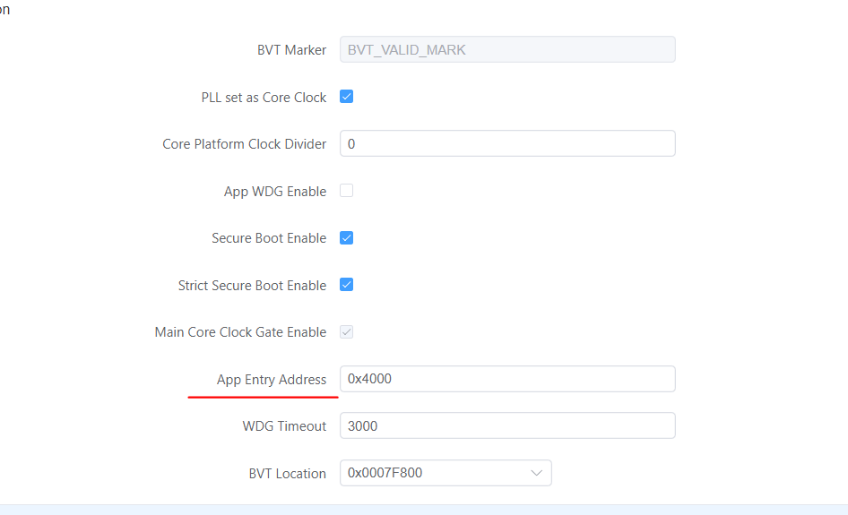

        Diga 1、当前我开发的项目中是没有Bootloader的,原则上不能因为安全启动就去动这个架构;2、按照您提供的这个思路A/B区出厂时就要固化BVT段,因为在后续升级的时候我并不清楚本次active的是A/B区,无法确定需要验签的地址范围。3、A/B区需要配置不同的BVT,分别放在不同的地址段。4、您的回复你表明secureboot不会操作Flash,那图中我划线的这个配置项的作用是什么?feb77a99-90d0-4b98-bd26-21d98fb406ad-image.png
        5、是否能确认工具配置的安全启动依赖项全在BVT段?如验签地址范围这些关键数据,只刷写APP部分是否会影响到配置信息?
          Secure Boot 不会操作 Flash,图中指示的是应用程序跳转地址。

            Diga 你好,我按照图中方案2af772cc-7d90-4631-9a04-db63c292da3f-image.png Secure Boot烧录起始地址0x80000,APP烧录起始地址为0x84000,无法正常执行启动;但是更改Secure Boot烧录起始地址到0x00却可以正常执行,这个问题有什么可能的原因吗?
