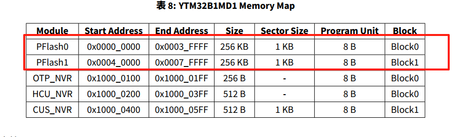

    需求:
    1、使用串口接收网关数据
    2、使用片内存储
    问题:
    1、使用到哪些配置,如何配置

      5c7b0ff9-c526-4081-80f7-6e8a8045792e-image.png 使用这两块flash进行存储ota升级的程序,

        没看懂你的需求。使用片内存储干什么?

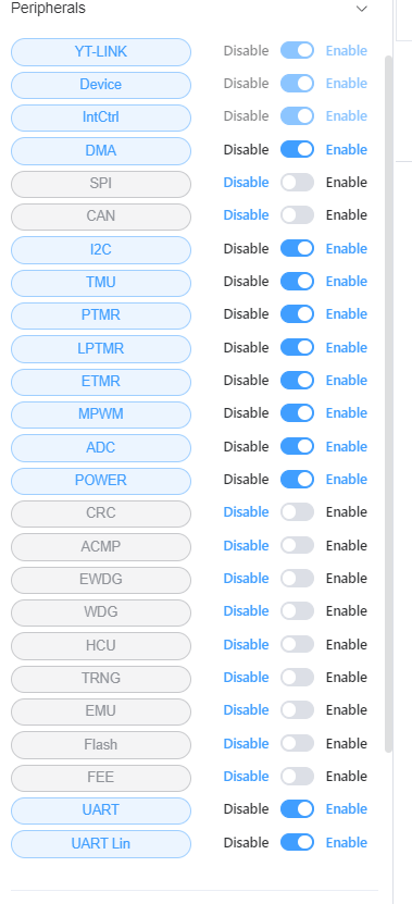

          YT_link可以用来对boot和app进行分区,串口可以配置空闲中断实现实现不定长接收

              271bb347-bd40-4ef9-ac3a-ad23ce90dc49-image.png 因为看到有的使用了这两个功能,这两个是必须的吗?

                Xgq OTA升级需要boot程序对app分区进行擦和写的操作,是需要用到flash驱动的。
                FEE是内部的D_Flash模拟eeprom,可以用来做boot和app的信息交互。

                  boot跳转的功能是自己写还是有相应的函数文件?
                  • D 在线
                    D 在线
                    自己写,可以参考这个帖子
                    https://forum.ytmicro.com/topic/111/boot-app-的简单-demo?_=1755486767906
