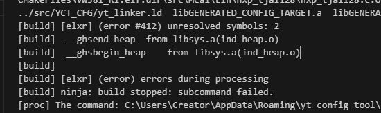

    现象如图
    用GHS编译提示此类错误,全局搜索找不到有此字段

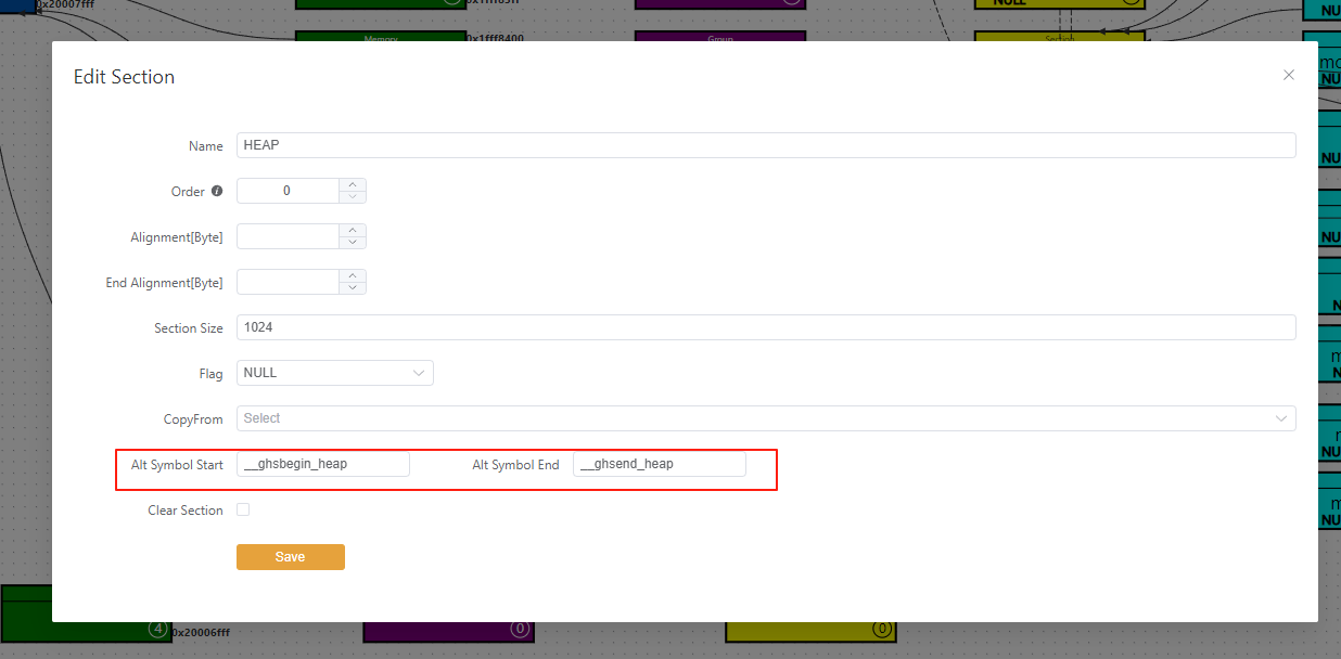

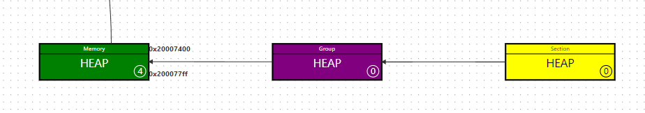

    可能是由于GHS工具链本身的原因,需在yt-link中增加heap段,并在黄色Section中增加编译报错的__ghsbegin_heap和__ghsend_heap
