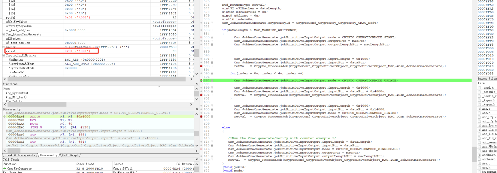

          请问你用的是哪个版本的MCAL呢?能否截图描述一下签名失败的具体现象?
          我使用ME0 v2.3.0版本MCAL能够实现330k数据的签名,如果使用的V2.3.0以前的版本建议更新一下MCAL版本。

              houjun_xiao OK,我现在更新一下V2.3.0版本的mcal在测试一下

                image.png2.2.0版本,调用start,返回值成功,再调用update,成功,再调用第二次update,函数值为失败

                  刘园园 2.30版本Crypto模块没有问题,能够加密成功,感谢!
