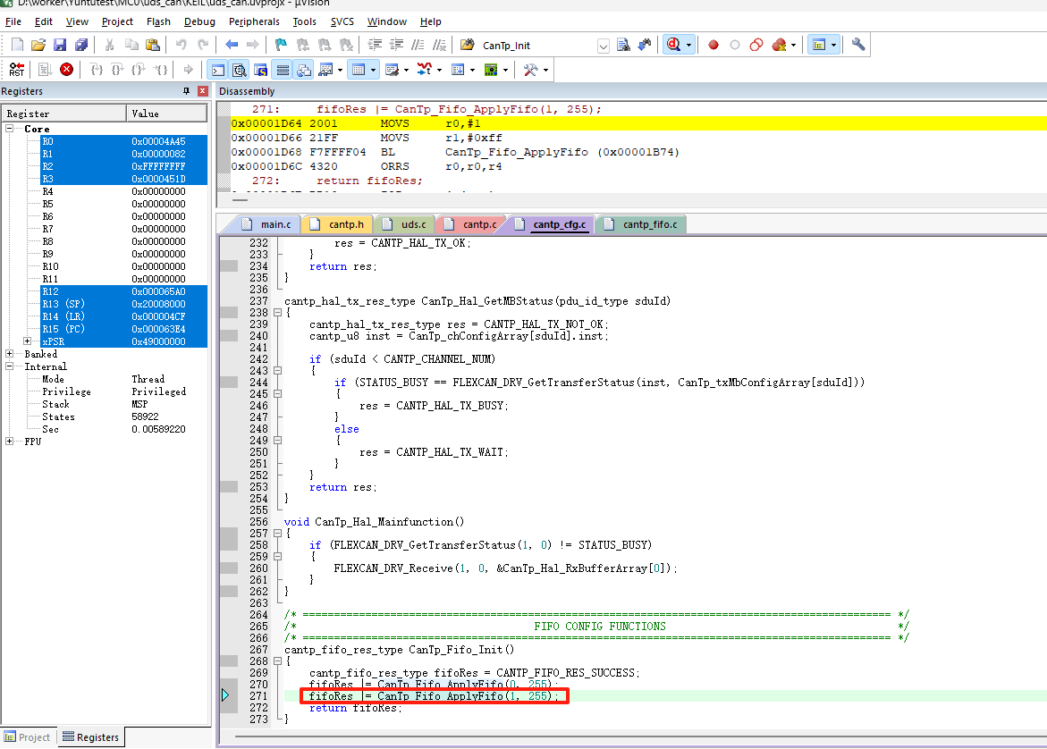

    d796f088-af48-4c42-b223-1f7a53999a2c-image.png 下载调试时出现执行完这一条指令就死机现象,注释掉这一行就可以继续执行,
    使用的MC03,Rev_B开发板测试。
    另外上位机出现报错;官方提供的上位机
    bus error, dll lib internal error,Wrong message parameters;使用的P_can;单独测试can demo测试连接正常
      1. 这一行代码只是在申请fifo,如果使用的是KEIL,需要开启对齐选项才行。
        因为KEIL的O1优化会生成不支持的对齐访问指令STRD等,导致进入while1了。
        可以试试更改优化等级为O0,如果没问题多半就是这个原因
      2. 这个就是你总线波特率设置错了。
      目前MC是没有release有对齐选项的版本的。
