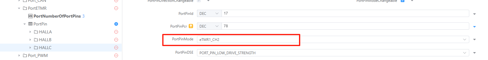

    如图配置所示,YTM32B1MC03 芯片,48pin,用PTC14,PTB3和PTB2做沿检查中断,按照图片的配置后,ptc14口没有响应,各位帮我看看呢。

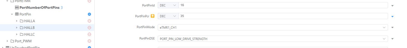

        三个pin的配置,PTB3和PTB2能响应,PTC14不能响应

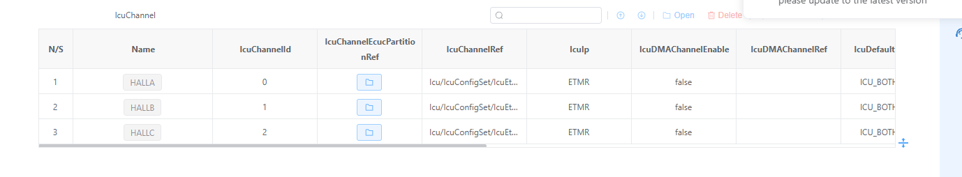

          麻烦提供一下IcuChannel的配置信息

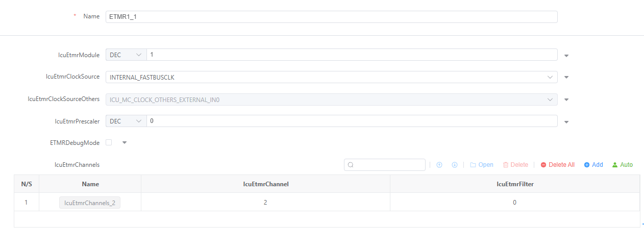

              检查一下etmr1_ch2中断打开了吗

                问题已解决,中断需要打开,谢谢

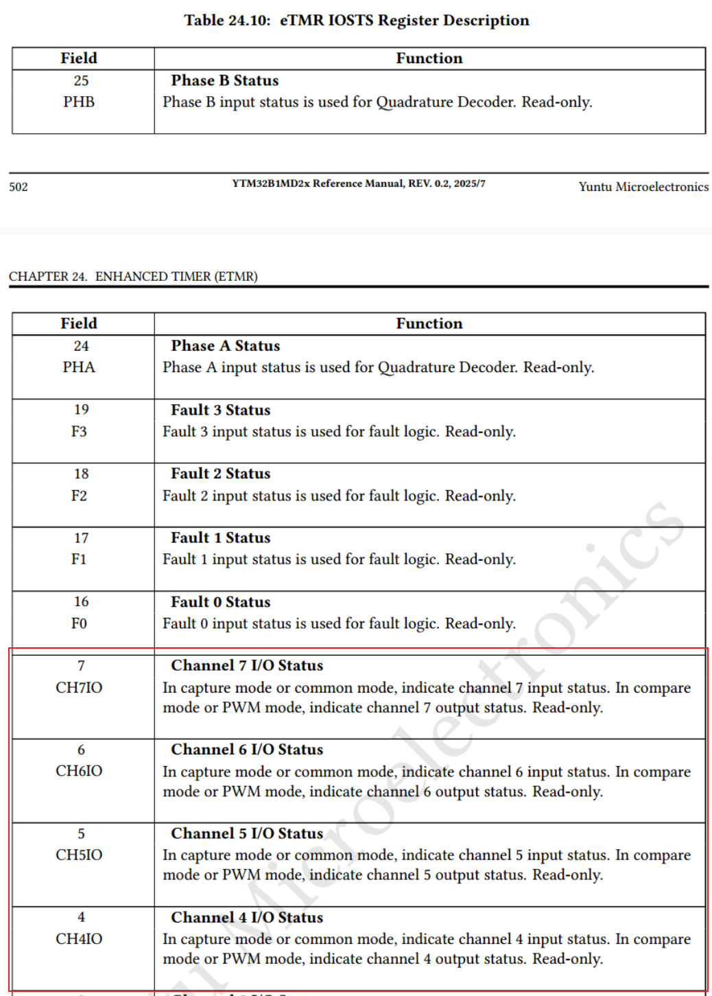

                  怎么样去读取所用pin的电平?有没有什么接口函数
                  • janJ 离线
                    janJ 离线
                    jan YunTu
                    MCAL Icu模块没有专门的接口函数去读取pin的电平。
                    可以通过读取eTMR外设的IOSTS寄存器CHxIO位状态来判断管脚高低电平状态。
