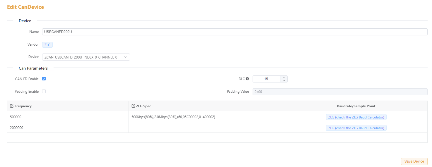

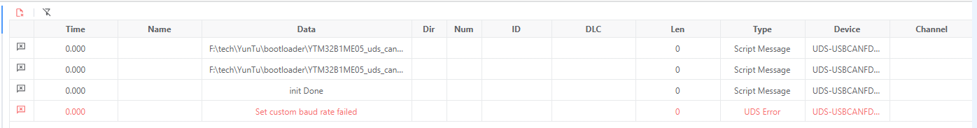

      jiankang_wang 感谢!我这边使用ZCANPRO确认了,设备0,通道0、1均可以设置。但是在uds_pc_tool.yct上均为失败。

        我这边使用一样的配置是没有问题的。换下通道试试。

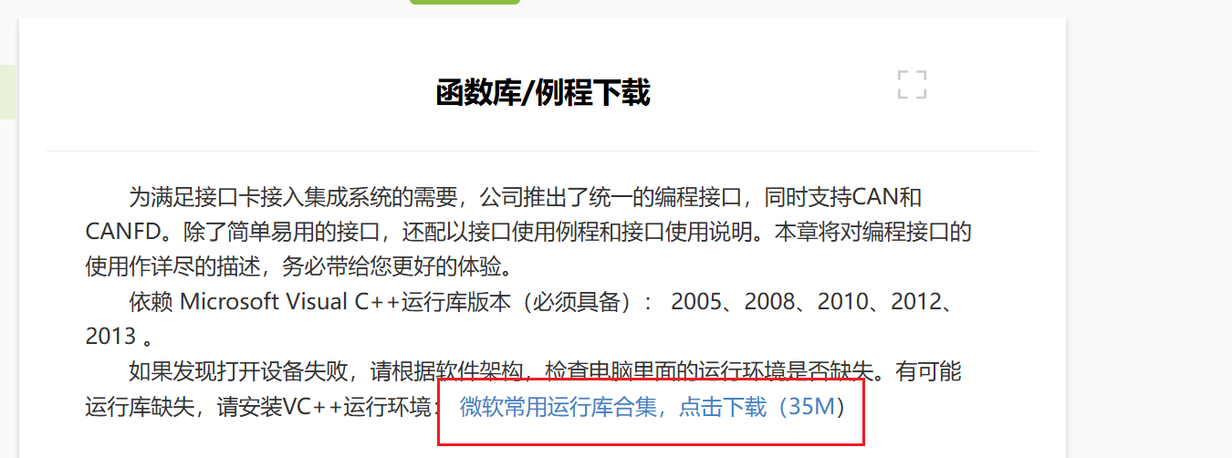

                    试着装一下这些运行环境勒:https://manual.zlg.cn/web/#/152?page_id=5332
                    这个:
