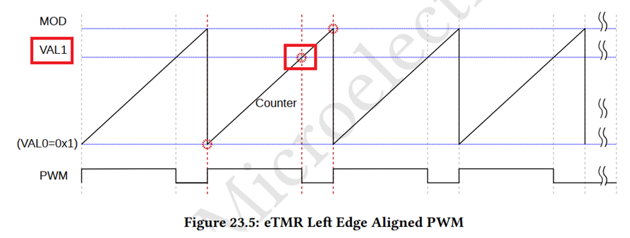

    触发ADC采样点的实现思路是(ETMR为例):
    单独拿出1个不使用的ETMR通道,控制ADC的采样点。
    假设:
    ETMR0,通道2,通道3正常使用;通道0不使用,选其作为采样点控制。
    具体配置:
    1、IO配置:
    通道2,通道3正常配置,选择ETMR0通道功能;
    通道0的IO不配置,可做它用。
    2、ETMR--Common配置页---TriggerSource配置项
    通道0,Val1触发
    3、ETMR--PWM配置页---通道0配置项
    选择左对齐
    注意:选择左对齐,Val1触发,方便计算采样点。
    4、其他正常配置

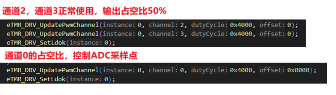

    1、通道0,占空比是50%(0x4000),ADC采样点在周期的50%处;占空比是25%(0x2000),ADC采样点在周期的25%处;类推。
    2、示波器观察

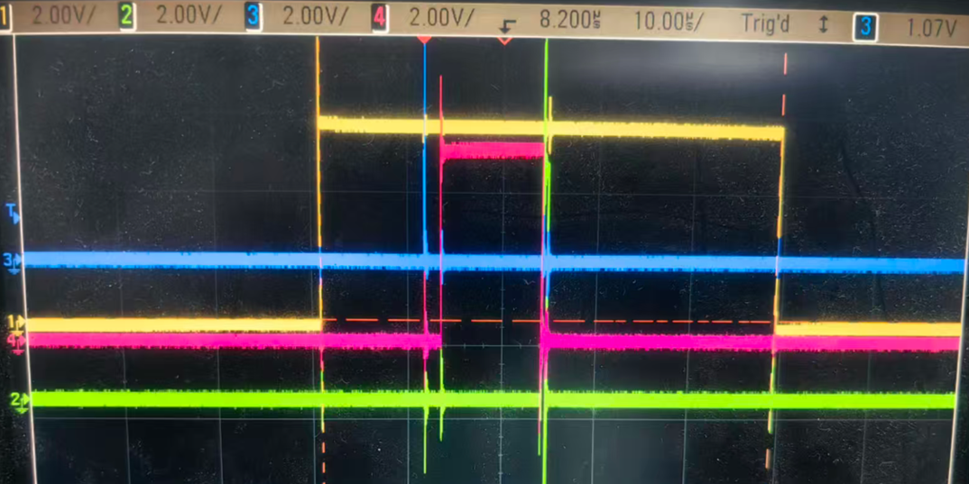

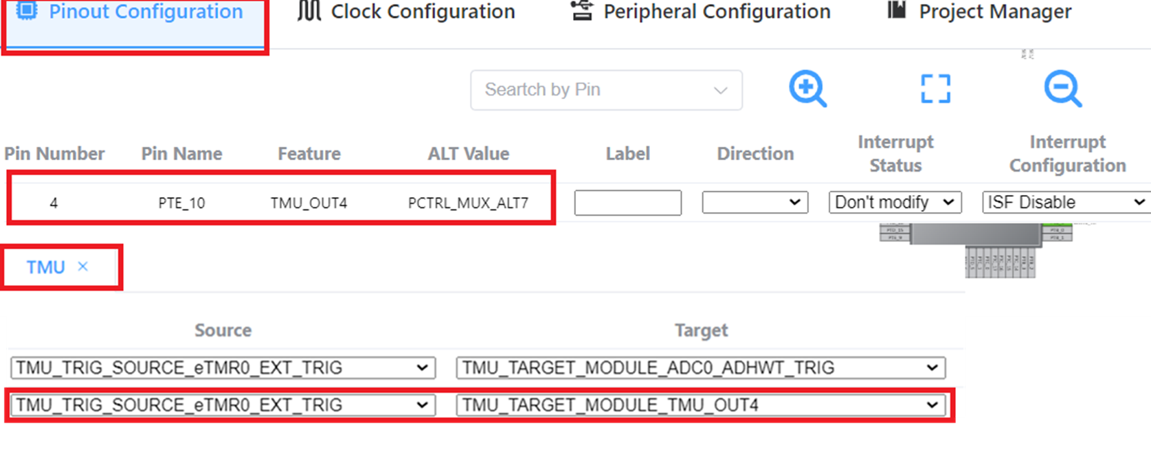

    2.1 可将PWM触发ADC采样的信号通过TMU_OUT输出至IO口;
    2.2打开ADC 队列转换完成中断;DMA搬运中断回调函数(若用DMA)
    并在对应的中断函数中 翻转IO口
    可以观察整个时序:何时触发-->何时开始转化-->何时转化完成-->何时搬运完成
