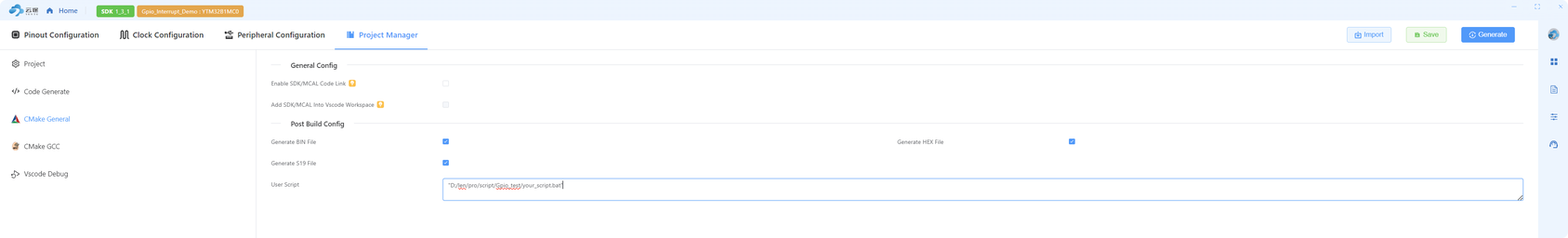

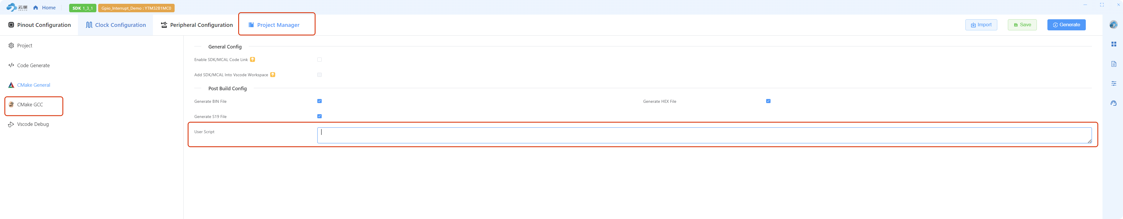

    1、添加脚本位置
    • SDK位置
      MCAL位置同理
    2、语法规则
    2.1. 如果只是在windows下使用的bat文件,在YCT里只需要在User Script框 指定脚本所在目录
    "D:/len/pro/script/Gpio_test/your_script.bat"

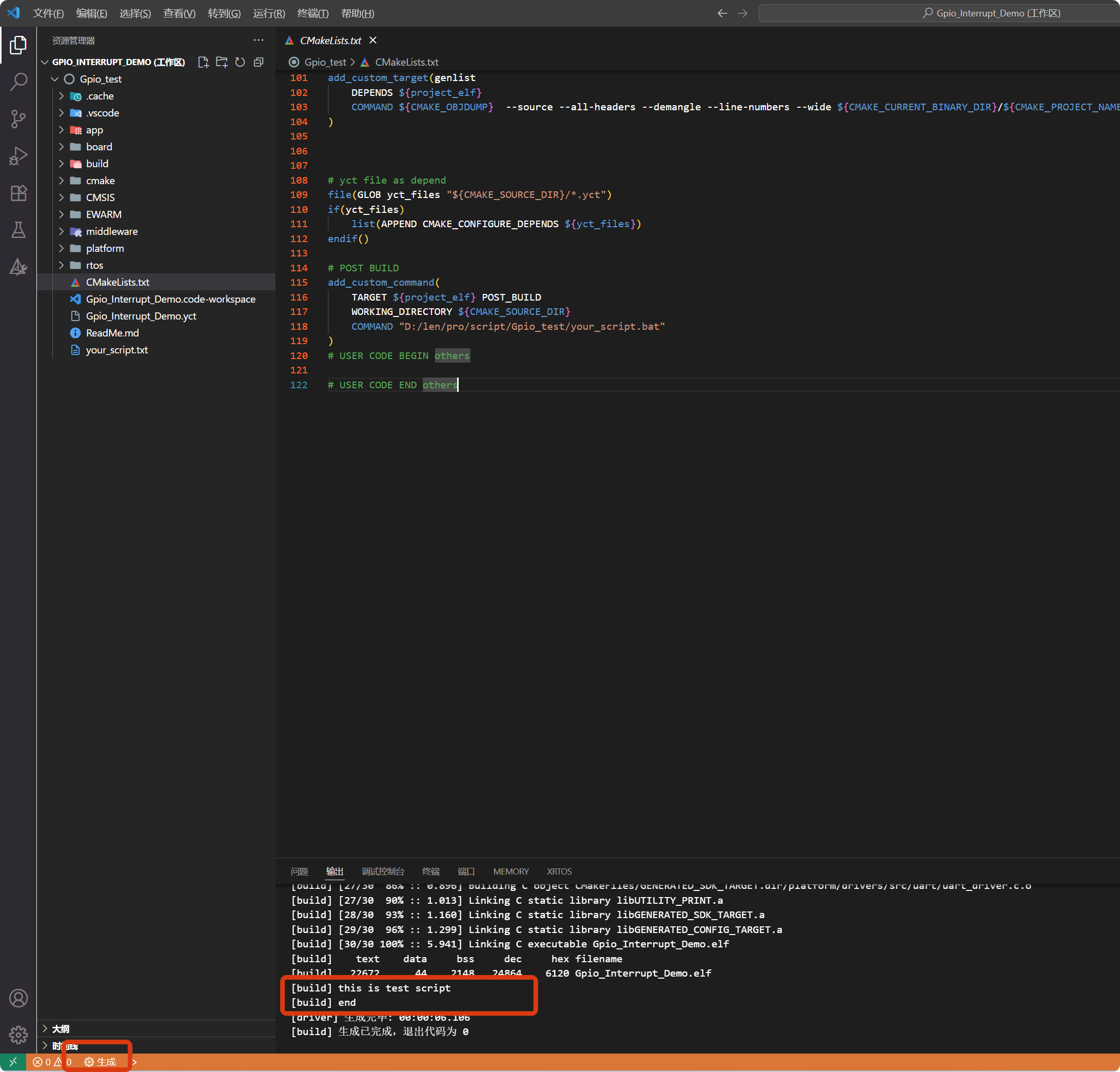

    2.2实际会在CMakeLists.txt文件末尾生成对应的框架,然后增加上对应的脚本地址。也可以直接在文件末尾增加类似结构。
    # POST BUILD
    add_custom_command(
        TARGET ${project_elf} POST_BUILD
        WORKING_DIRECTORY ${CMAKE_SOURCE_DIR}
        COMMAND "D:/len/pro/script/Gpio_test/your_script.bat"

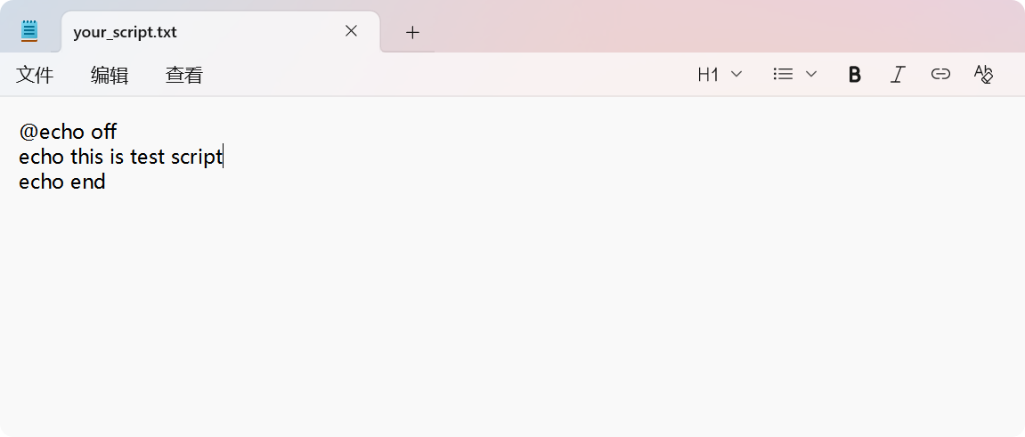

    3、脚本实际执行测试
    3.1 实际脚本内容
    3.2之后点击执行VScode最底端cmake生成按钮,就可以看到脚本已经被执行
      可以把绝对路径改为 :${CMAKE_CURRENT_SRC}/xxx.bat
