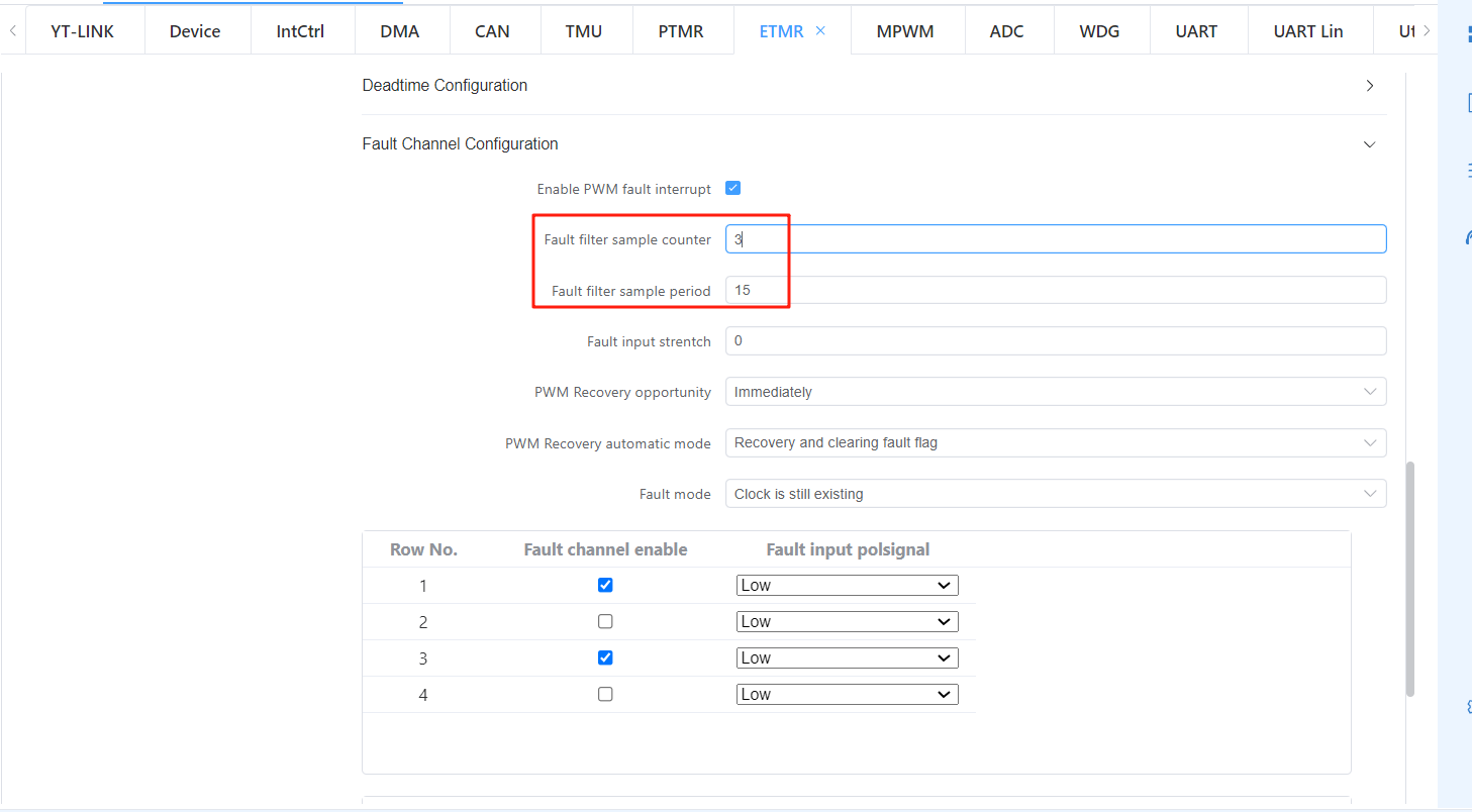

    已经参考SDK应用_eTMR 模块配置及应用.pdf文档进行配置后,发现输入小脉宽信号依然会触发fault,导致PWM无法输出,关于FFCNT*FFPER计算的结果单位是什么呢?乘积相对于定时器时钟来计算fault信号宽度?2b93b15f-6e49-493d-b2b3-815bf4cb8049-image.png

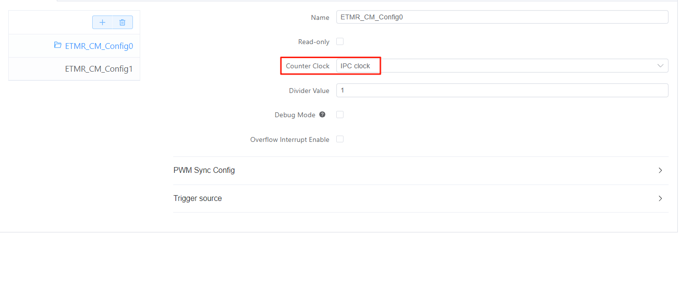

            image.png如果我把eTMR的时钟切换到FXOSC(24MHZ)以后,同样的fault filter配置1us(FFCNTFFPER=38),给fault输入0.5us或者2us的低电平脉冲都会导致无法输出PWM,如果时钟还是用默认的0.5us不能触发fault,但是2us可以触发fault,这个可能什么原因呢?
            Etmr_Pwm_Complementary_FaultFilter_Demo.zip这个例程是用eTMR_CH1(PA1)输出低脉冲来验证能否触发fault
