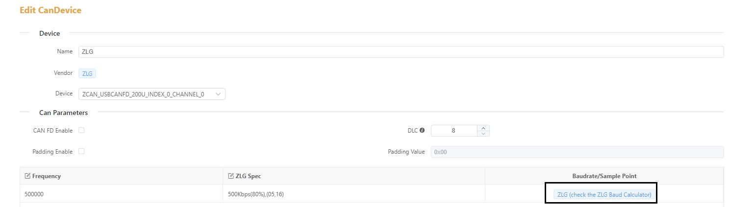

    ME05.jpg ZLG 波特率不显示,麻烦帮忙看一下。
      #22

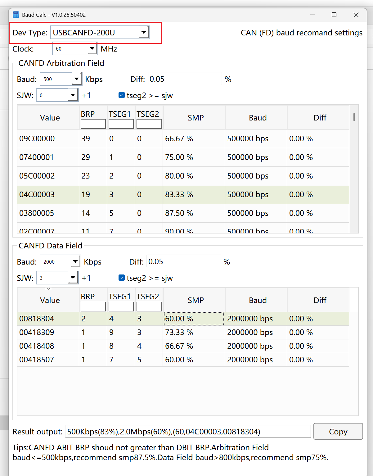

      你的ZLG设备选的是 USBCANFD_200U,使用 ZBaudcalTool 是配置不出来这样的波特率的。8152b12e-c4e1-4ed9-b1f7-54f043f0a4cb-image.png
      可以看到都是带得有fd段的设置,而你的字符串只有cc的

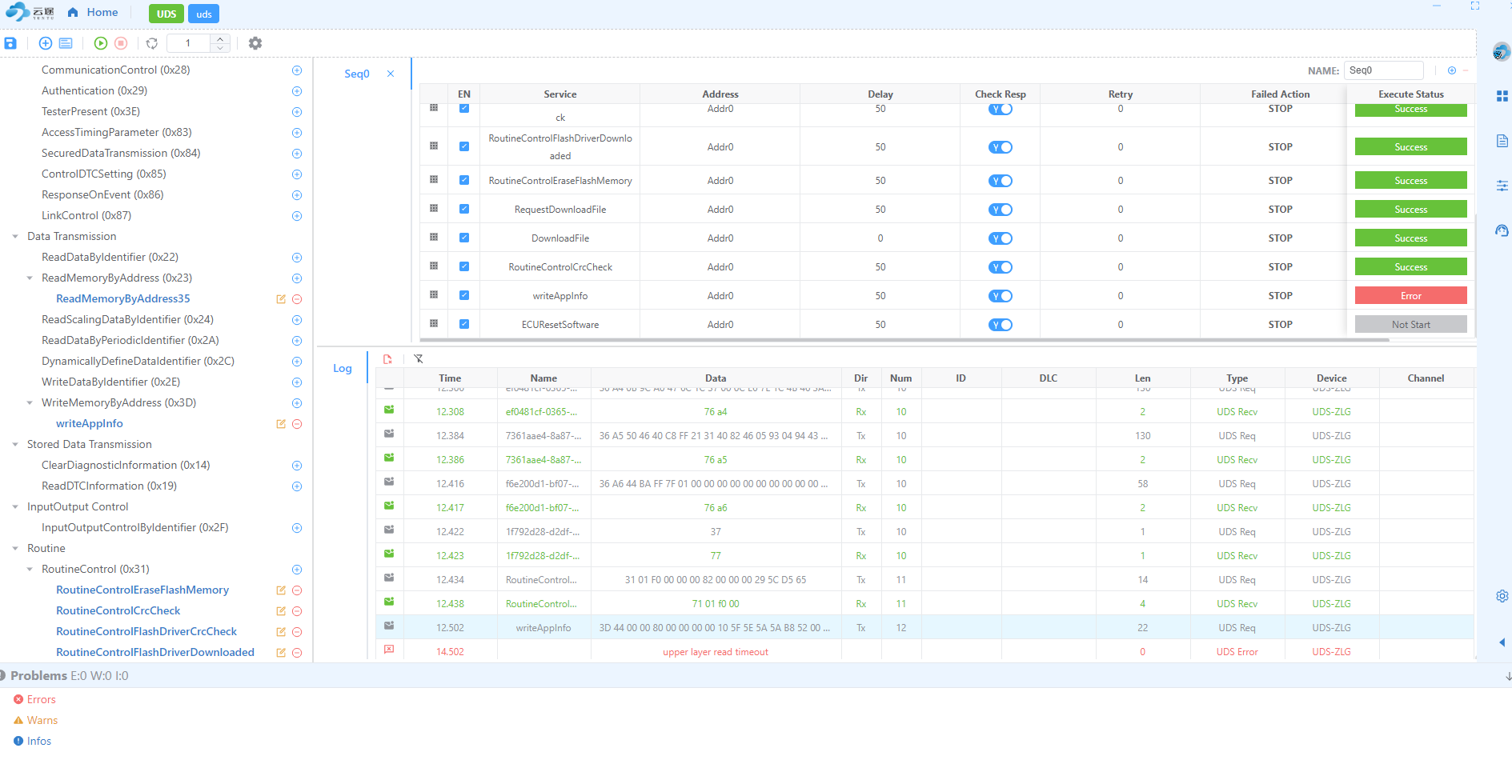

        普通CAN和LE05 EVB出现异常,CANFD都是ok。
          #24
          attach 一下看看pc在哪一行指令。另外AppInfo写入的地址可能是会变得,需要自己确定一下给的地址是不是可写的哈
