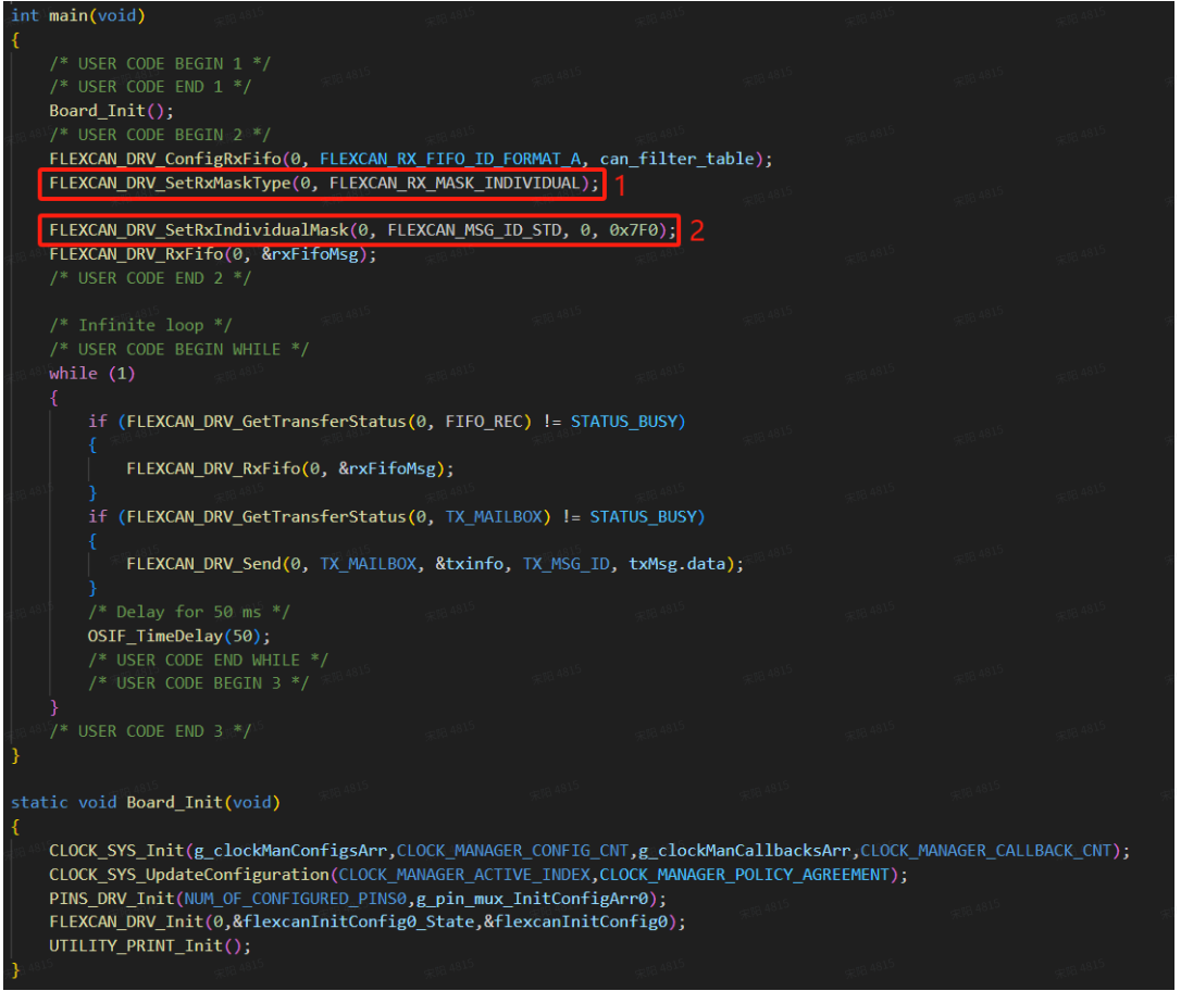

        参照SDK应用_FlexCAN模块配置及应用(二).pdf文档如何配置过滤一段标准帧和一段扩展帧呢?
        按照这种配置标准帧会出现不是过滤列表的ID数据被接收回来,是哪里配置不对呢?麻烦帮忙看一下,谢谢

          你要过滤哪些ID,或者说你哪个ID你认为被误过滤了,可以详细说一下,这样比较好帮忙定位你的问题

              使用独立掩码且使用FORMAT_A,需要每个接收码都设置掩码,可以参考这个帖子:https://forum.ytmicro.com/topic/586/有无任意开发板的flexcan_legacyfifo的flexcan_rx_fifo_id_format_b模式和flexcan_rx_fifo_id_format_c模式例程或代码片段?_=1754043294102

                1_3_1版本及以前的SDK参照如图所示手动修改一下
