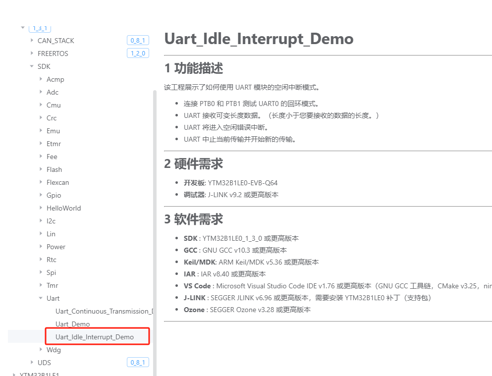

  4. 是否有使用uart 接收不定长度的demo

    是否有使用uart 接收不定长度的demo ,目前SDK都是 uart定长接受发送

        车友车行 YunTu
        uart idle就是
          和我这个一样吗 需要更新到最新吗

            @junhanhuang 可以了
