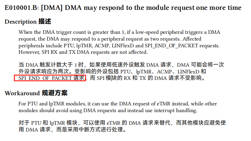

  4. 勘误表DMA部分的SPI_END_OF_PACKET请求
4 帖子 2 发布者 2.3k 浏览
  • QQT-EthanQ 离线
    QQT-EthanQ 离线
    QQT-Ethan
    在勘误表里的SPI_END_OF_PACKET请求是数据包传输完成结束标志吗,我查阅了参考手册,但没有找到SPI_END_OF_PACKET相关描述
    • majorM 离线
      majorM 离线
      major YunTu
      这里因为有这个DMA的ERRATA,所以文档上也没有开放对应的DMA使能比特,这个是可以表征一帧的结束,作为Workaround也可以使用如下标志进行判断:
      QQT-EthanQ 1 条回复 最后回复
      • QQT-EthanQ 离线
        QQT-EthanQ 离线
        QQT-Ethan
        在 回复了 major 最后由 编辑
        • QQT-EthanQ 离线
          QQT-EthanQ 离线
          QQT-Ethan
          在 回复了 QQT-Ethan 最后由 编辑
          再请教一下,SPI_END_OF_PACKET相关的资料可以查的到吗
