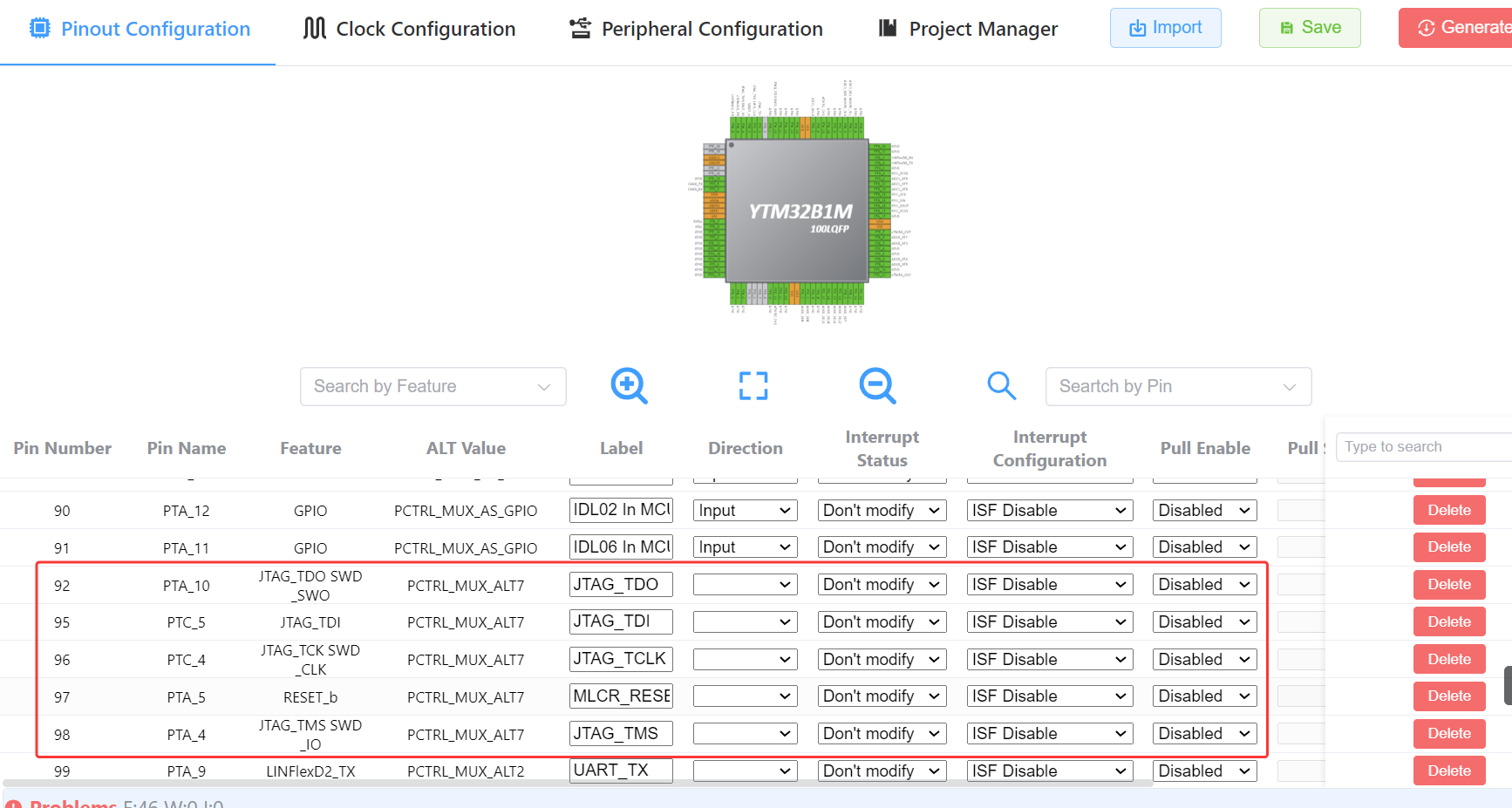

    ME05系列MCU JTAG烧录接口的对应TMS TCLK TDI TDO几个引脚需要怎么设置?这边根据这个配置f80476a9-14fe-4188-ad60-49bd2ae051f0-45a89a9489ae5542aeca57695f0ad36.png ,当烧录引脚出现电源不稳时,会出现死机问题,是什么原因?

        MCU供电是稳定的,现在初步测试的结果是,当TMS与TCLK的这两个引脚根据截图设置为输入悬空时,因我们现有的调试产品这几个烧录引脚通过导线引出来的方式连接到JTAG,在不接JTAG烧录器情况下容易受外部干扰(引脚电压可能有微小的波动)的影响出现死机;如果将这两个引脚设置成输入上拉,同样的测试方法不会出现死机现象,这是什么原理?

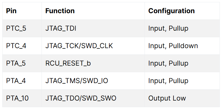

          run YunTu
          这个是芯片内部默认的上下拉状态
          Pin Function Configuration
          PTC_5 JTAG_TDI Input, Pullup
          PTC_4 JTAG_TCK/SWD_CLK Input, Pulldown
          PTA_5 RCU_RESET_b Input, Pullup
          PTA_4 JTAG_TMS/SWD_IO Input, Pullup
          PTA_10 JTAG_TDO/SWD_SWO Output Low
          • 外部电路参考最小系统电路原理图或者开发板原理图,做好调试口外部的上下拉
          调试口完全浮空可能会让电平波动,可能会是一下逻辑造成MCU卡死:
          悬空 -> TMS/TCK 电压易受噪声影响 -> 在 TCK 边沿附近 TMS 随机跳变 -> JTAG TAP 状态机错误转换 -> 进入无效/死锁状态 -> 卡死

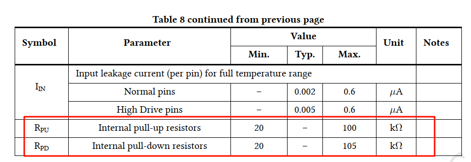

              run YunTu
              软件上调试口引脚不用配置即是默认的,硬件上做好上下拉设计,芯片内部上下拉较弱。
