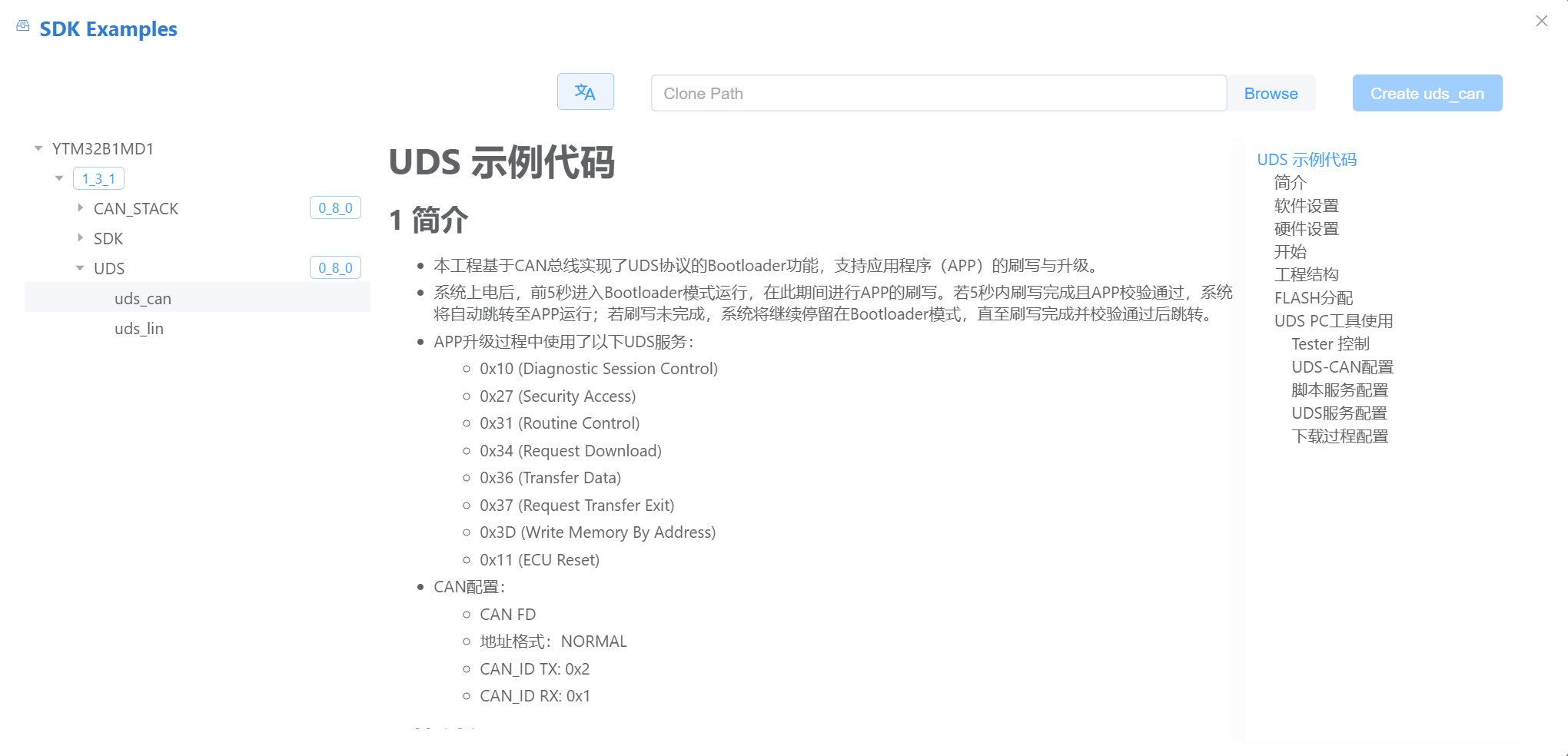

    您好!我已经看到了这个文档https://yt-micro.feishu.cn/wiki/Eb8fw5DiYiHbkfkCXswcLbxentd。如何使用UDS Tool和uds_can的Demo,在公板上实现CAN烧录功能呢?有没有详细一点的操作指南,这么好的工具让大家用起来
      出现这个问题说明是上位机设置的问题。参考这个帖子:https://forum.ytmicro.com/topic/936/uds_pc_tool使用问题/15
        目前只有这部分的资料,更多的细节可以参考我们的demo。

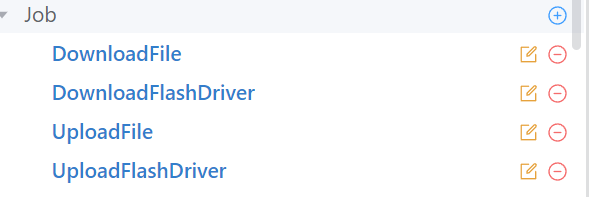

          您好!job这工具栏如何使用呢?添加这些脚本服务配置,如何去指定要下载的app.bin & Flash_Driver.bin呢?还有可以简单介绍一下job这个功能模块吗?谢谢!
          -1
            这里的Job是用脚本来处理的。在一个服务不好处理的任务,比如下载文件的时候,需要将服务拆分为一系列服务,可以使用这个Job自定义对应的过程,demo中实现了下载和上传对应的Job,改一改就可以用了。
            job的脚本是由 TypeScript 实现的,用户可以参考这里了解相关的类以及示例:
            至于 TypeScript 语法相关的介绍,用户可自行搜索。

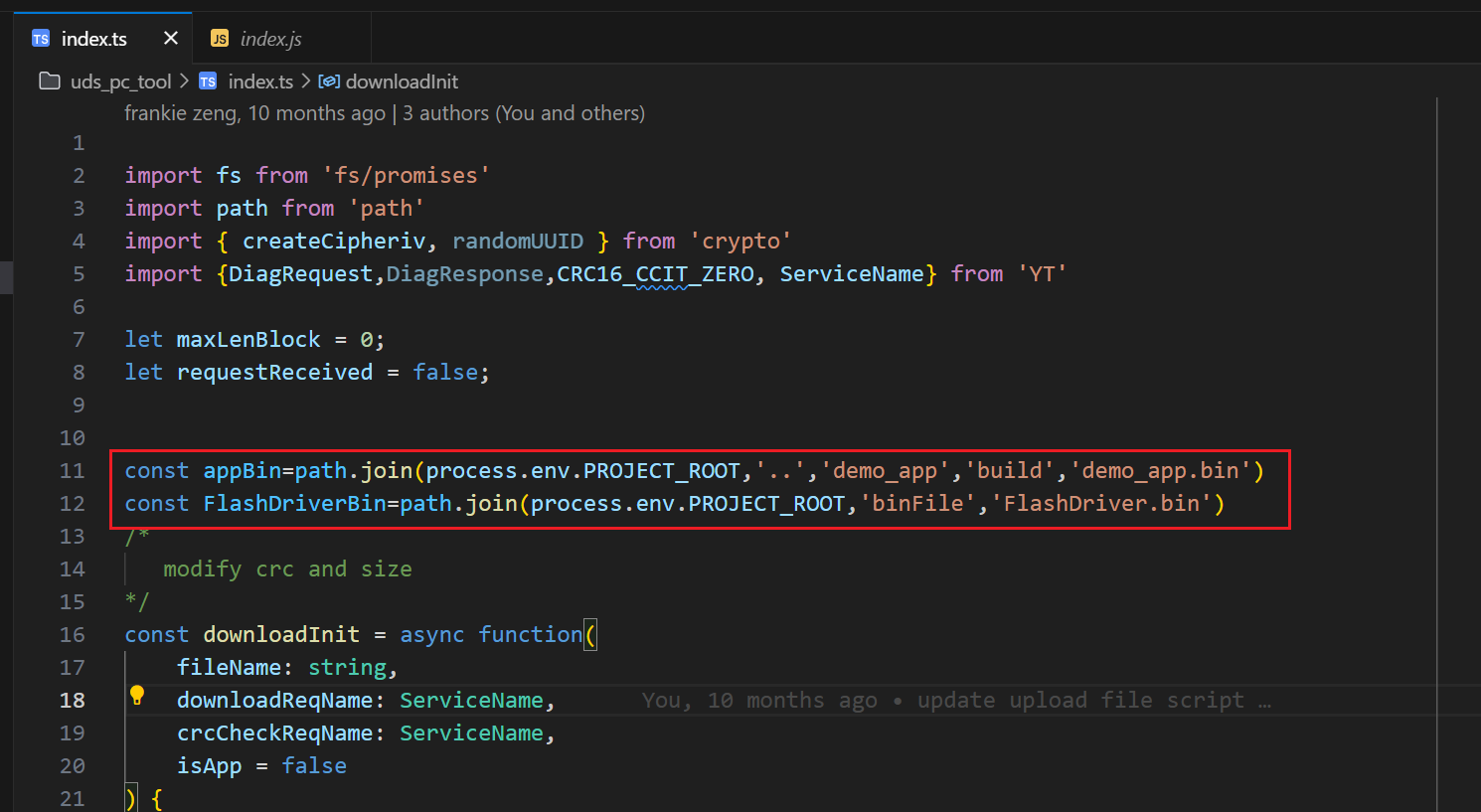

            以Demo为例,在这里可以修改下载文件的地址,即可下载指定的文件:
            此外,YCT中默认是以 VSCode 的 workspace 打开这个文件的,所以如果点击编辑但是弹窗选择以什么方式打开 .code-workspace 就是没装VSCode。
            如果不想装VSCode,可以直接以文本形式打开对应的文件也是OK的。以demo为例,对应的脚本文件在 {root}/uds_pc_tool/index.ts root 是 demo 对应的根目录

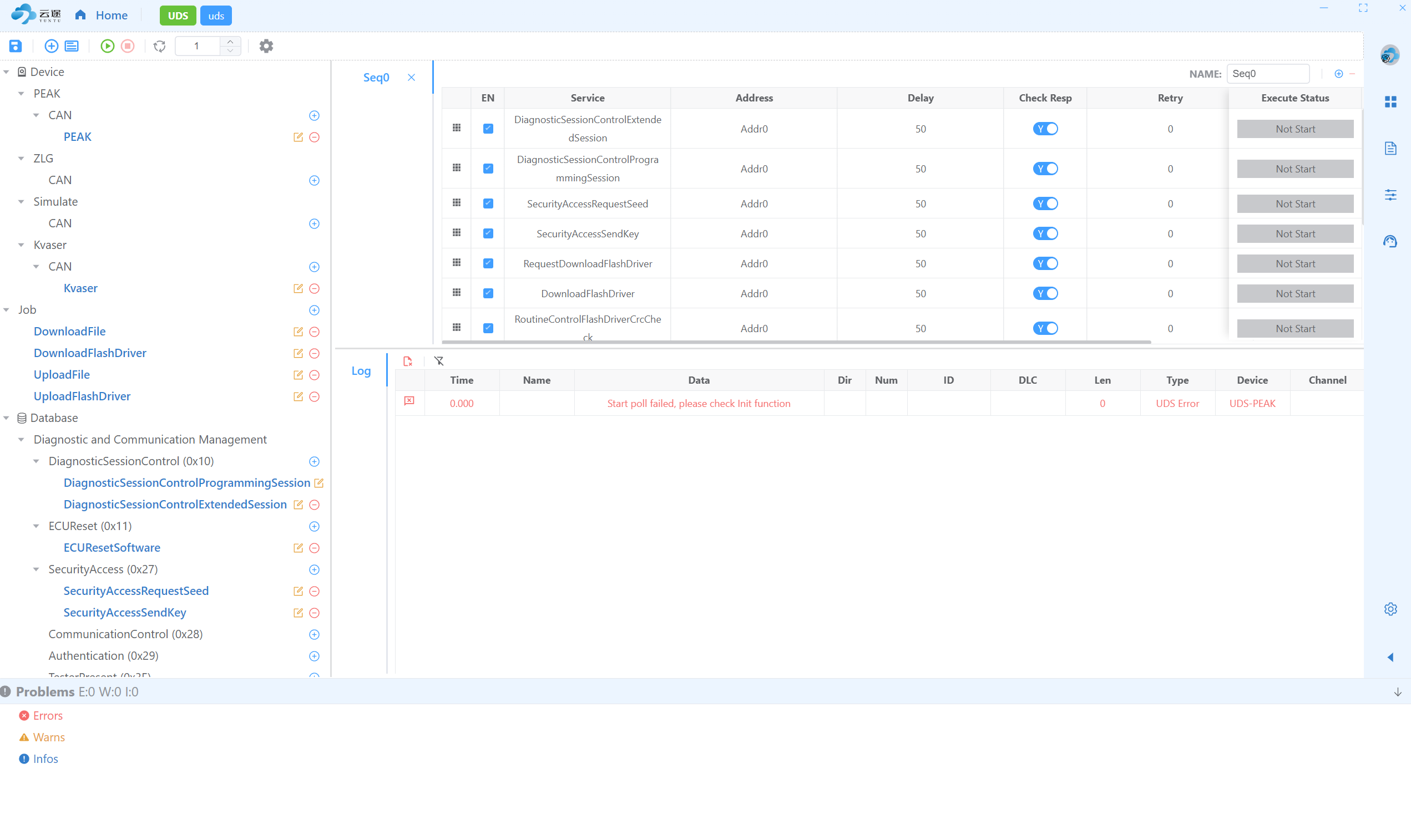

              你好,我是使用的是YT CONFIG TOOL中的YTM32B1MD14G SDK(我是在公板上操作的),根据提供的操作流程进行操作,在使用uds_pc_tool中已经配置好的上位机去下载demo_app.bin。但是出现了下面的问题。请给一些建议,谢谢!
              554afd5a-1184-47cc-88ba-bf2ae7d631ab-18ca16e3-f5dd-4632-917e-d0db2e72e231.jpg [图片]
