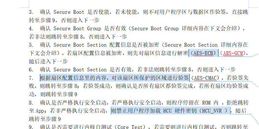

    如图中所示,第5条,关于安全启动流程中的,配置信息的加密算法能否调整成AES-GCM?如果可以,该怎么调整?36907764-c878-412c-b6f7-6030170ed728-image.png
      1. YTM32B1ME05 不支持硬件 AES-GCM 算法
      2. 当前安全启动流程是固化的,不可更改算法选择,或修改流程
