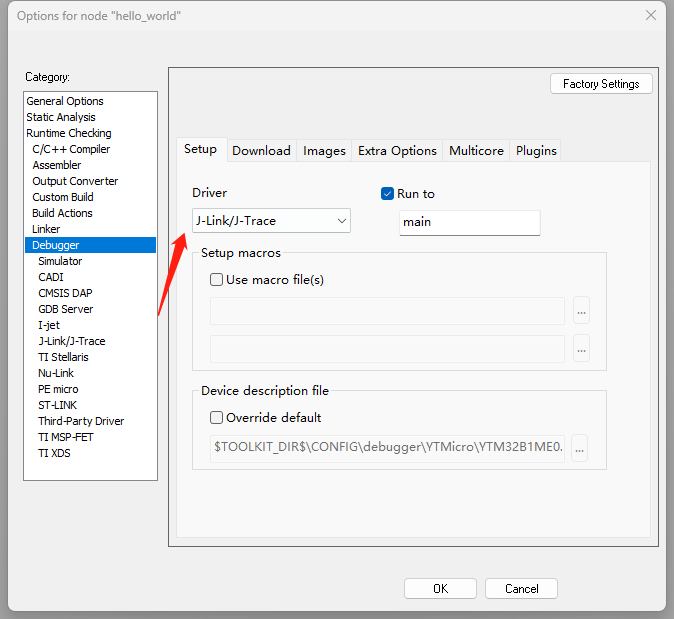

    1、IAR程序时钟初始化跑不过去,检查debug选项;

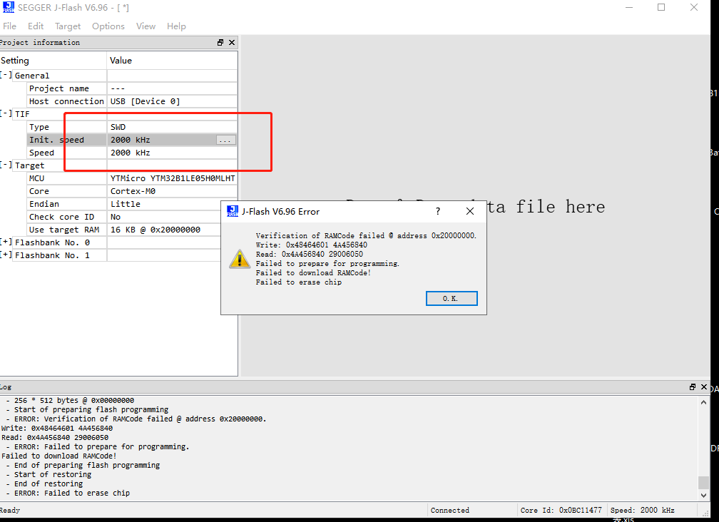

    2、jlink供电电压和板子供电电压不一致造成的,可以用command命令行查看jlink供电电压,不一致的话可以拔掉jlink里面的供电跳帽,使用MCU给jlink供电;

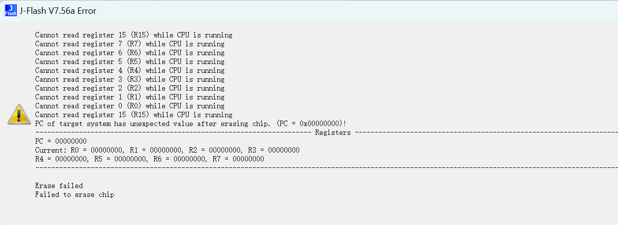

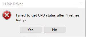

    3、Failed to get CPU status after 4 retries Retry;这类问题一般是电源没有供电造成的,电源重新接,重启IAR,调试时跳出,很可能是电源接触不好,焊接不良;

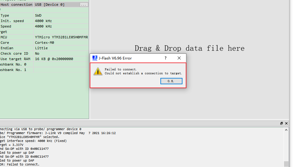

    4、jlink连接不了,时钟选择错误,主频选择了外部时钟没有外接导致;下载脚被复用;

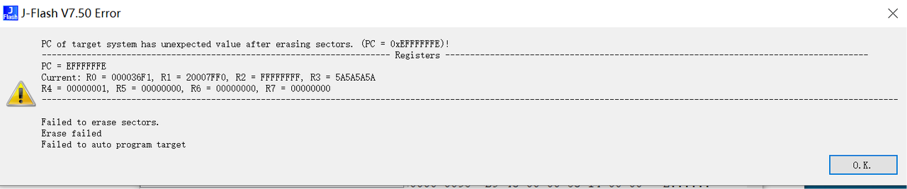

    erase方法:jlink 7.62及以上,使用keil,jlink与芯片reset连接在一起,保持拉低断电,上电后用keil下载点击后立马松开reset;
    5、供电问题,检查mcu供电和jlink是否一致;
    能连接,能擦除,不能下载,也是供电问题

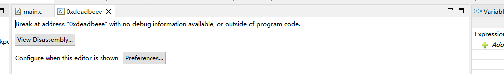

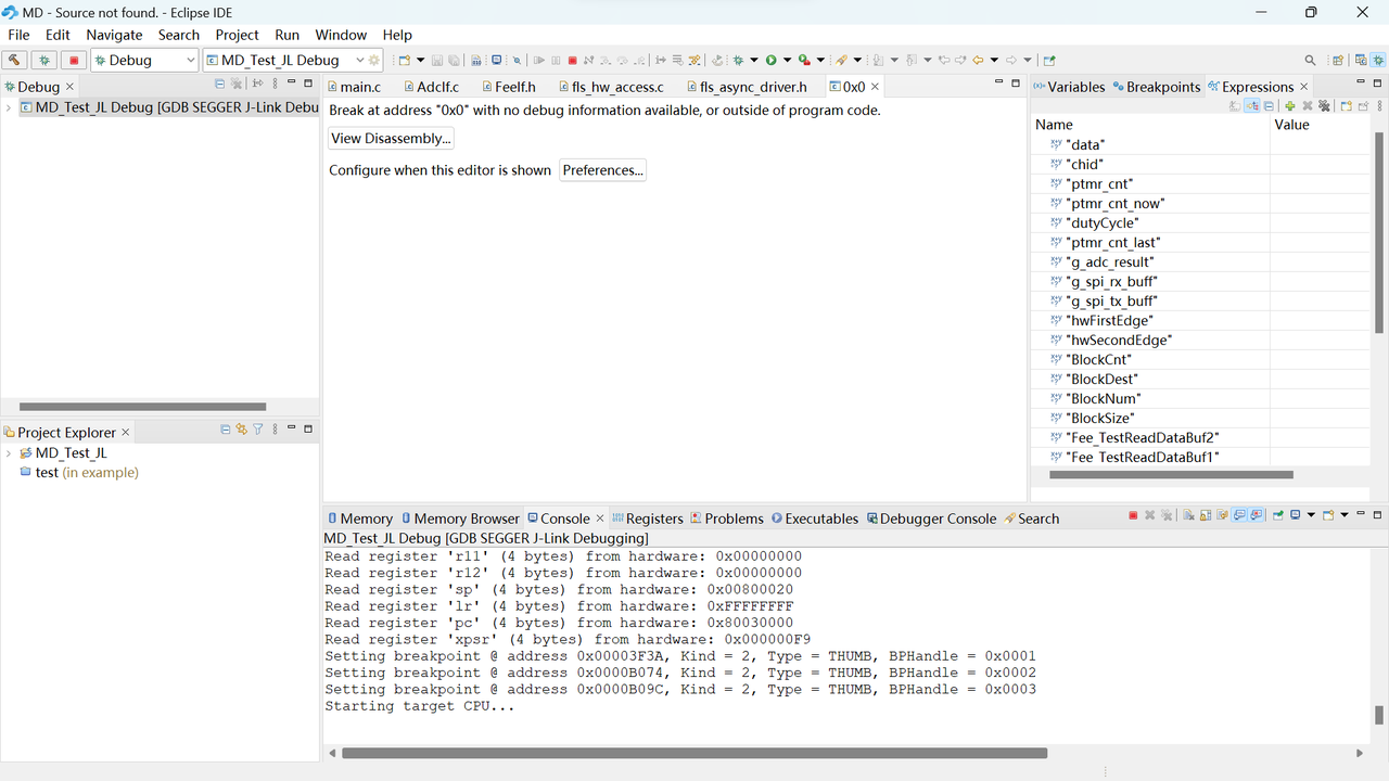

    6、 YT_IDE调试进不去,flash分区有误;
    2213ffa0-855a-4ccd-9d4c-39d424b86ae8-image.png daa9ed0c-6683-4e11-a0ef-1be1579693bd-image.png

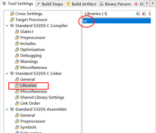

    9、14. eclipse中math库函数使用显示没定义,如下修改:

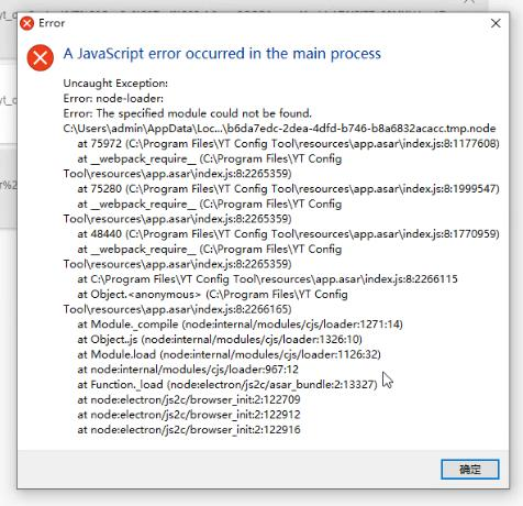

    10、部分老版本YT config tool安装时报错(例如YTC v2.4.0),有报错log如图所示:816be826-43ba-4e17-89d1-349f642cf6f9-image.png
    缺少环境,需要安装exe,可询FAE;

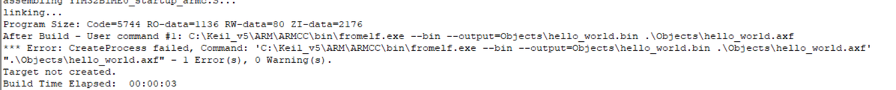

    11、部分老的代码会有 Armcc 报错,将ARMCC改为armclang即可;

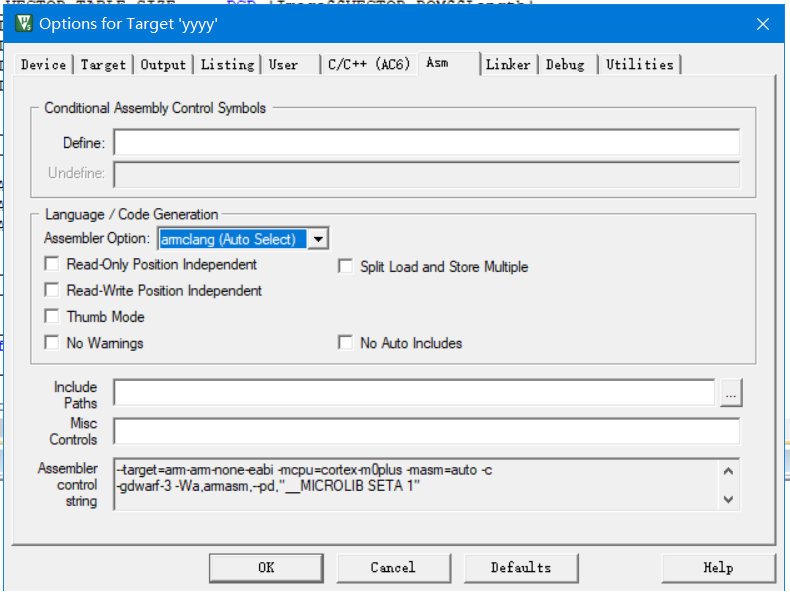

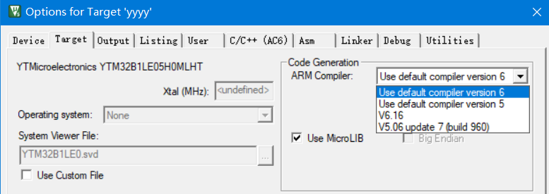

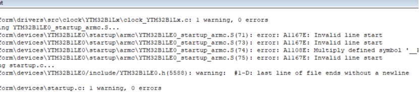

    12、keil 编译 A1167E报错:
    • Keil版本5.3及以上
    • Arm Compilar版本6及以上,这里可能默认选择的是v5.06
    • Assmbler Option 选择armclang(Auto Selet)
