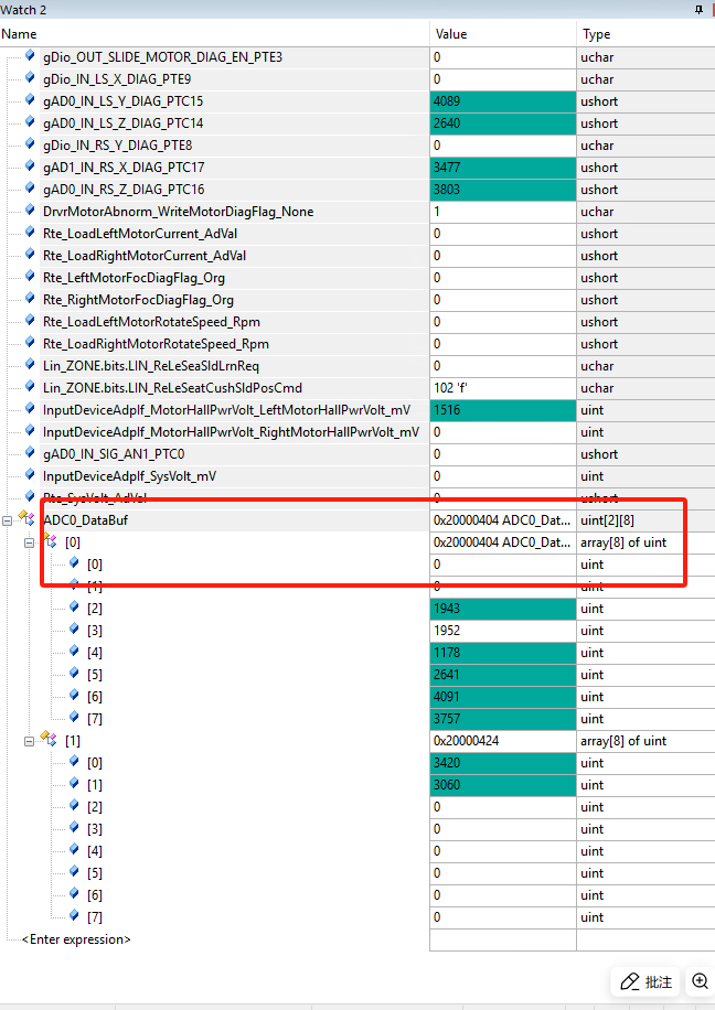

    客户端:ADC两组通道采样 ,5ms任务切换一次通道组 。跑了10分钟左右会出现异常:一组里有几个通道输出为0。其他通道都能采到。中断里读ADC->FIFO
    排查过:ADC_clk=4M, smp= 2, 采样率250K.
    让客户在切换通道配置前先调用ADC_DRV_Reset测试反馈异常不再复现。请问这里可能出现异常的原因有哪些?ADC_RESET之后就又正常了呢
    这是客户的一个AD脚的外围电路
    这里出现异常 ADC buf的数据为0

      参考这个链接看看,帖子里面的检查项自助检查一遍,另外建议采样率提高到1M。
      https://forum.ytmicro.com/topic/444/adc采样漂移或不准问题排查方法?_=1753346348740
