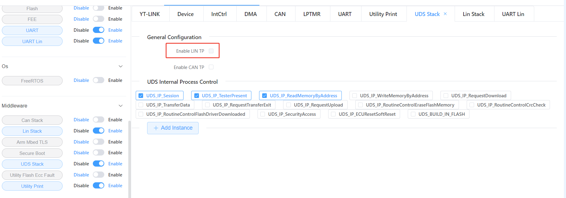

  4. UDS不支持LIN 传输层(TP)生成
UDS不支持LIN 传输层(TP)生成
3 帖子 2 发布者 2.0k 浏览
  • PJzhangP 离线
    PJzhangP 离线
    PJzhang
    YQHY 1 条回复 最后回复
    • YQHY 在线
      YQHY 在线
      YQH YunTu
      在 回复了 PJzhang 最后由 编辑
      PJzhang yct文件有点问题,现阶段需要手改一下,以文本格式打开.yct文件,找到enableLinTp写true,保存之后重新打开。
      PJzhangP 1 条回复 最后回复
      • PJzhangP 离线
        PJzhangP 离线
        PJzhang
        在 回复了 YQH 最后由 编辑
        YQH 好的,感谢
