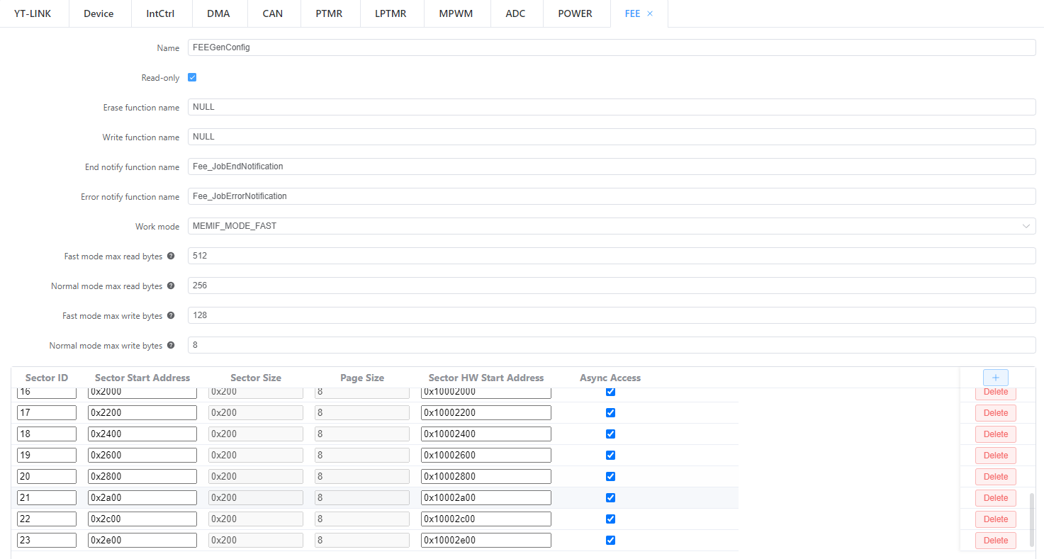

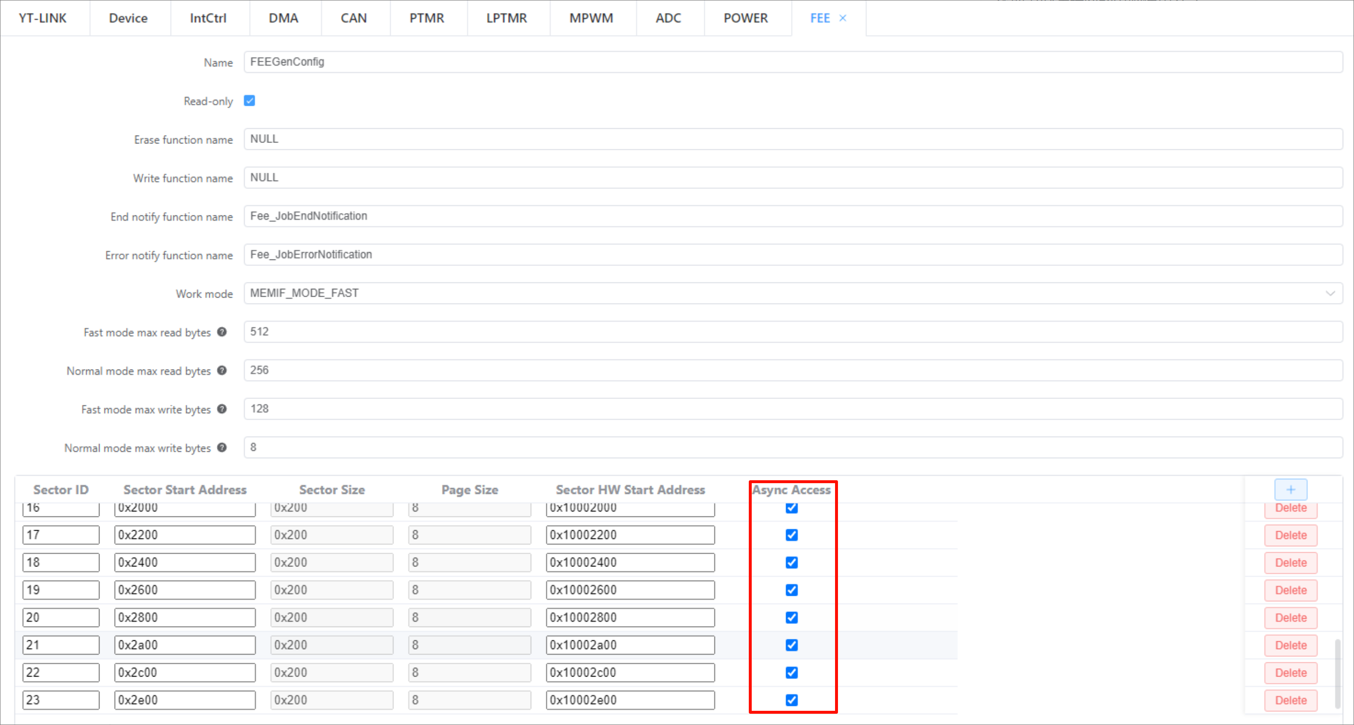

    73ffcb57-41ab-4acc-bbfe-88a73682220d-image.png YT-LINk配置

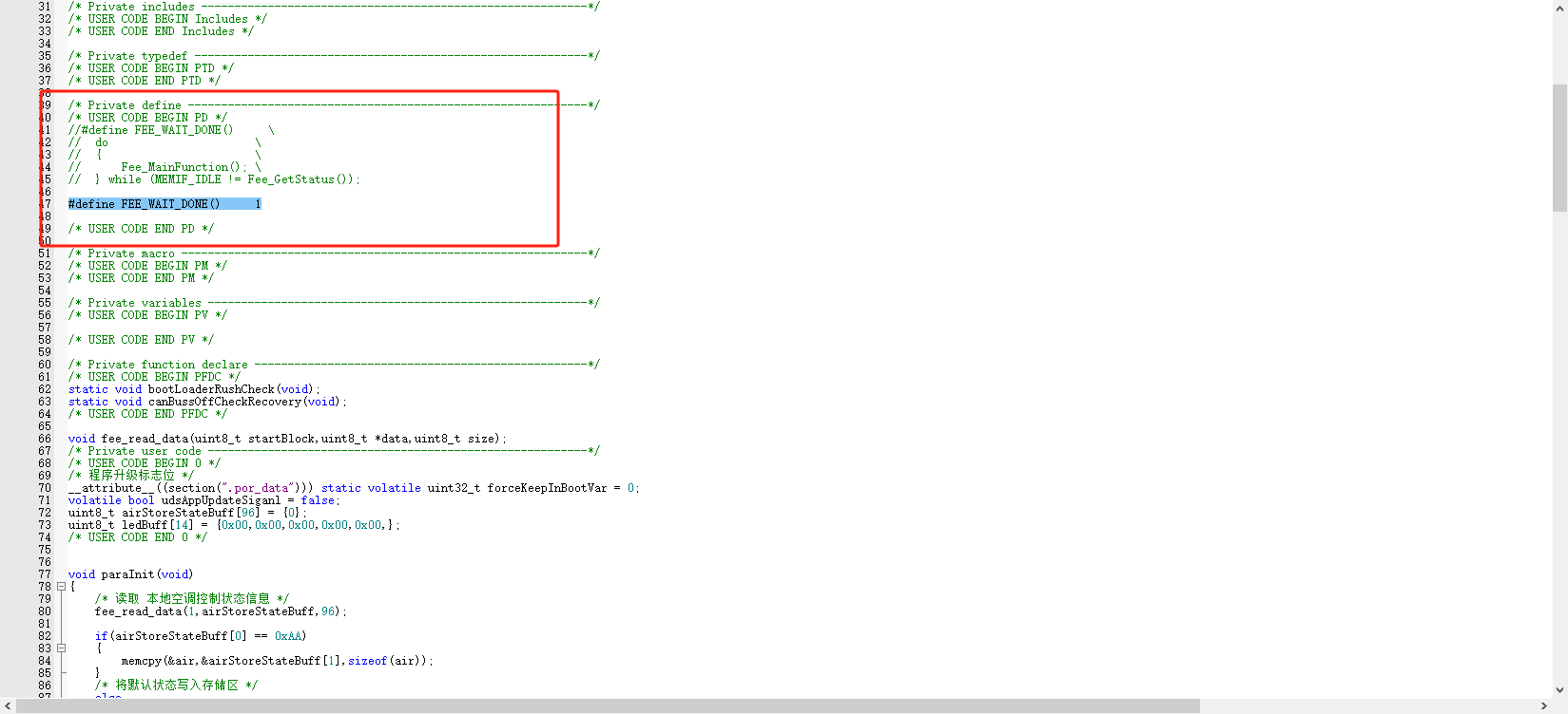

    初始化
    bc00f151-fd70-4ef8-ab46-76cede48d4d1-image.png 使用注释的函数,会导致反复复位,注释掉后,无法写入数据

      mc 不要勾选Async Access即可,读写操作参考FEE demo

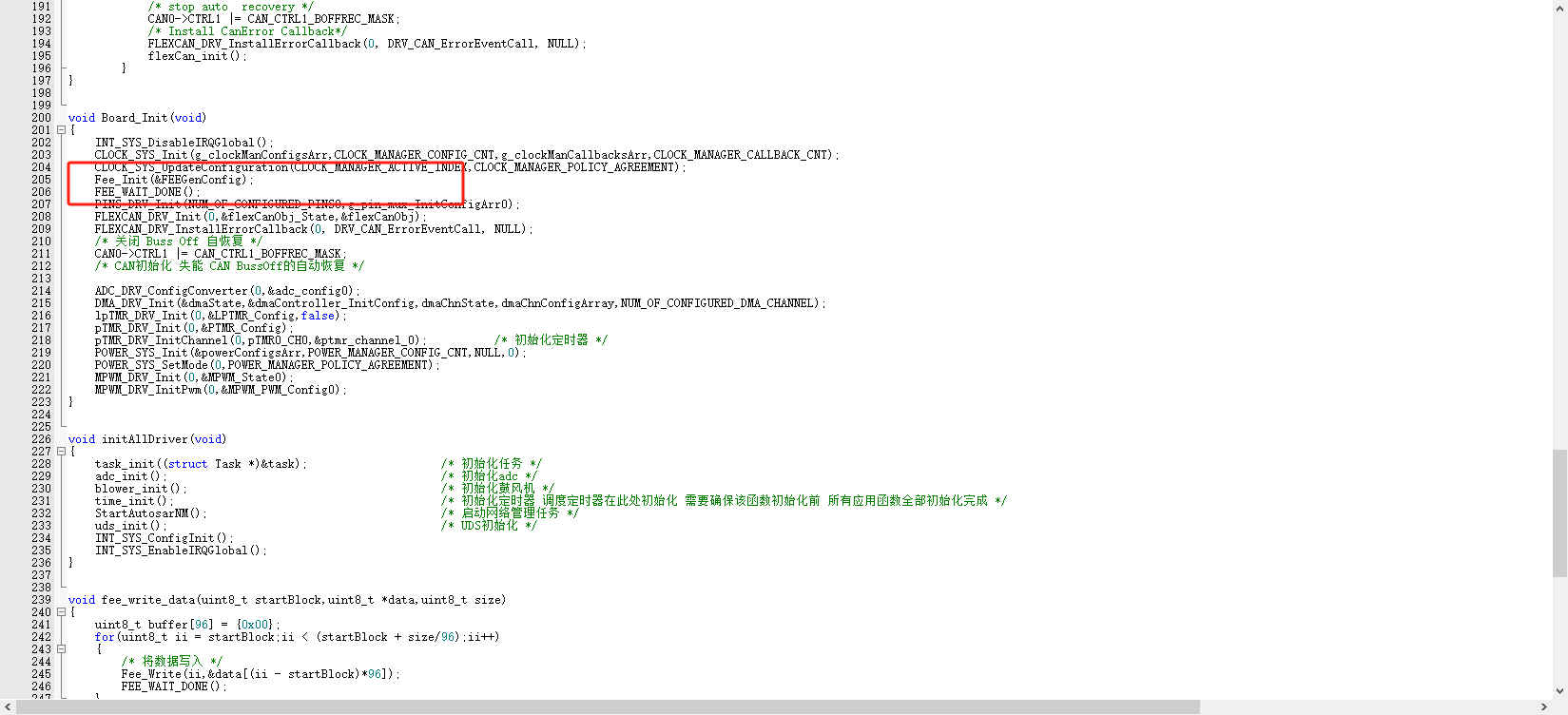

        我们小批试验的板子,采用异步操作的话,会导致程序一致在
        image.png这里,但是有一块板子确不会

          YQH 并且还遇到一个问题,就是block1的数据可以写入,但是block10确写入不了

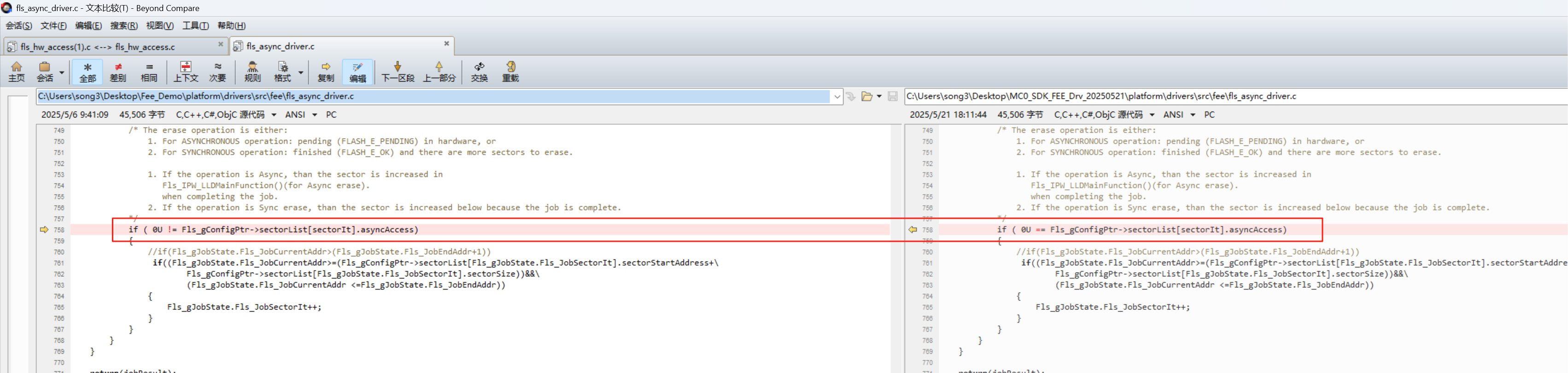

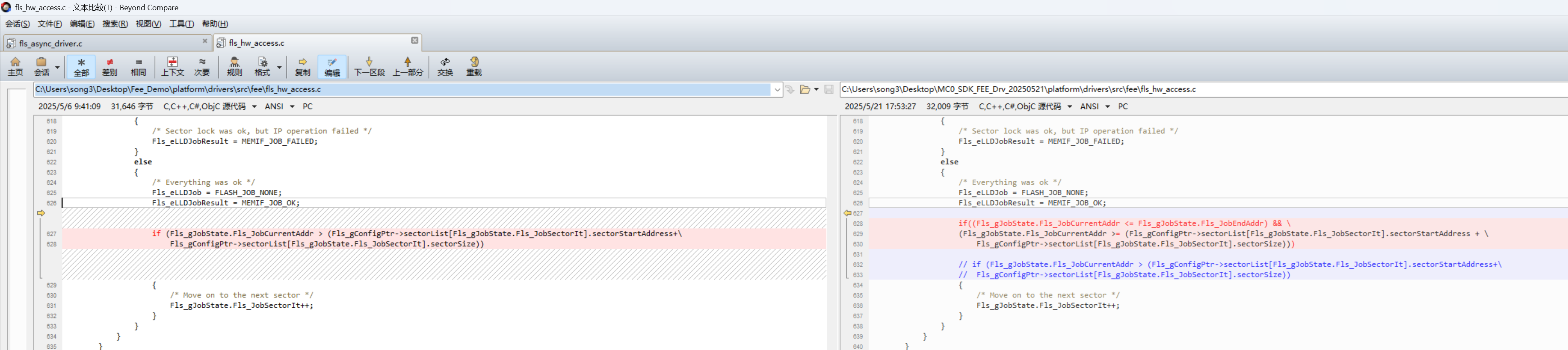

            https://forum.ytmicro.com/topic/556/ytm32b1mc0-sdk-1_3_1版本fee配置同步-写入一部分数据后-无法写入问题/2?_=1752740215512,SDK1.3.1以前的版本需要参考这个帖子修改一下。

              mc 在 Fee模块无法写入数据,采用同步模式,是否有示例工程 中说:
              如果不勾选Async的话

                在 回复了 mc 最后由 编辑
                mc 不勾选Async就是配置同步,同步模式底层驱动有一个点需要参考上面的文档链接修改测试下
