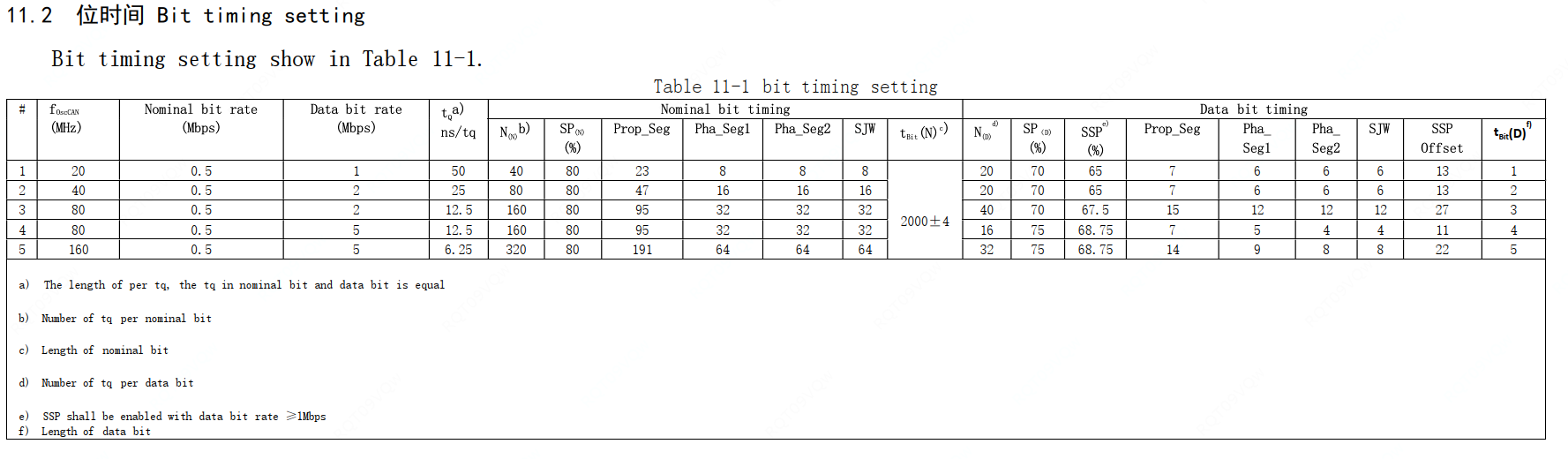

zhd 1、Flexcan 时钟源 peripheral clock 是 FAST_BUS_CLK,可以将 FAST_BUS_CLK 分频至 20MHz,来采用提供的第一行的配置 2、采用 peripheral clock 时钟不精准 CAN 通信质量可能受影响,建议采用 20MHz 外部晶振作为时钟源

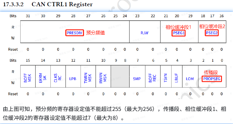

为什么传播段、相位段1、相位段2要限制最大值为8啊

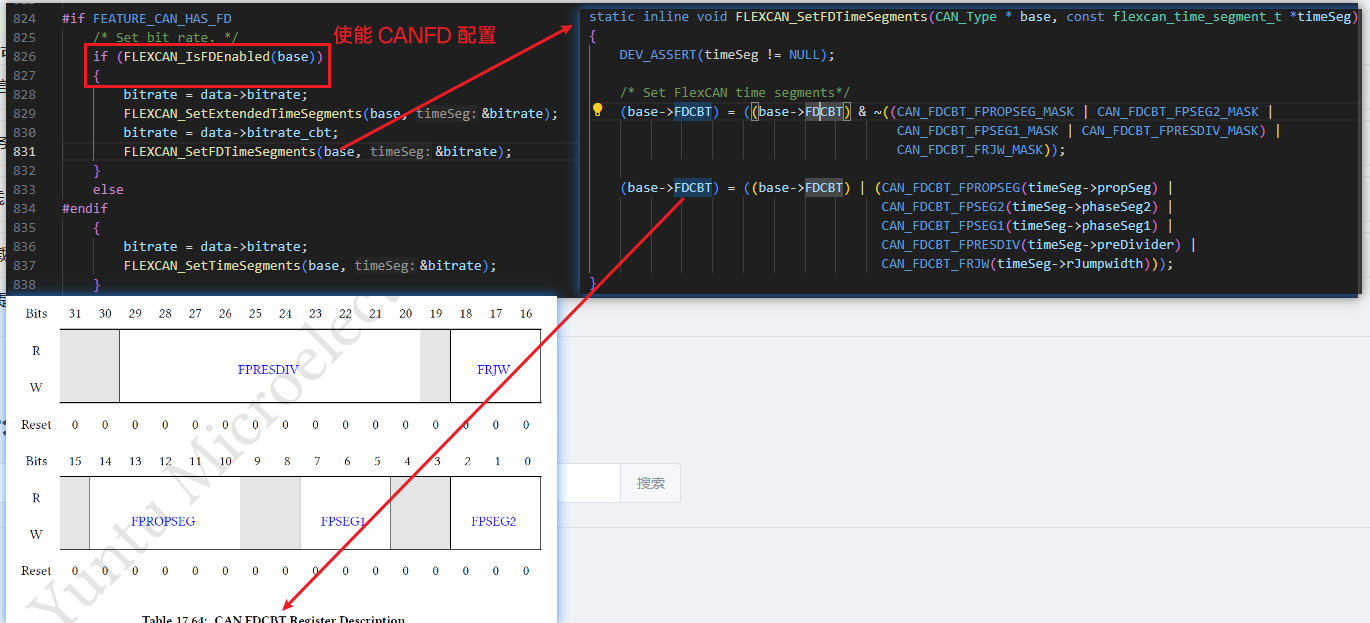

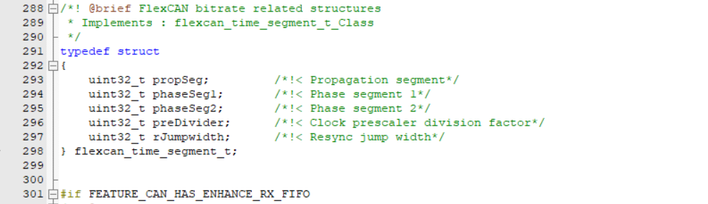

我看传播段、相位段1、相位段2结构体定义这里是4个字节,可以直接在生成的代码修改到满足要求吗
可以查看 MC03 的 RM 手册 Flexcan 章节中 CAN CTRL1 寄存器定义
