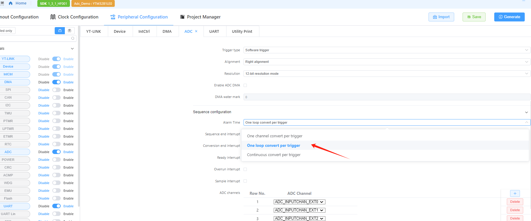

                image.png这里选one loop试试
                • zhdZ 离线
                  zhdZ 离线
                  zhd
                  选one loop可以了,感谢
