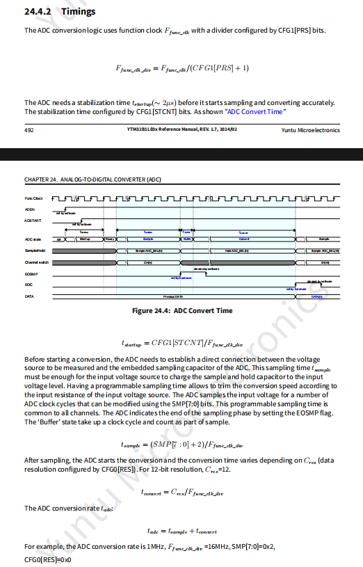

    请问 ADC模块配置及应⽤的二、三文档可以在哪里找到?

      另外请教下,ADC模块配置及应用一中的公式:Fadc_smp=Fadc_func_clk_div/(resolution+sample+2)=16/(12+2+2)=1M函数中resolution来自于哪里?

        ADC的分辨率12bit

          柏汐1000 这个在参考手册ADC章节的功能描述理有时钟相关的计算公式
