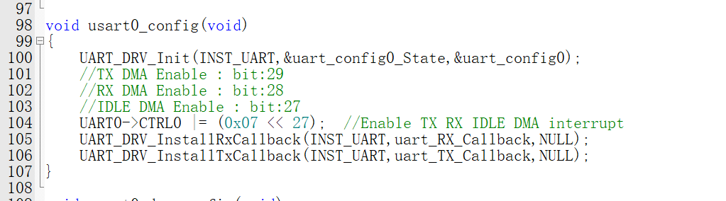

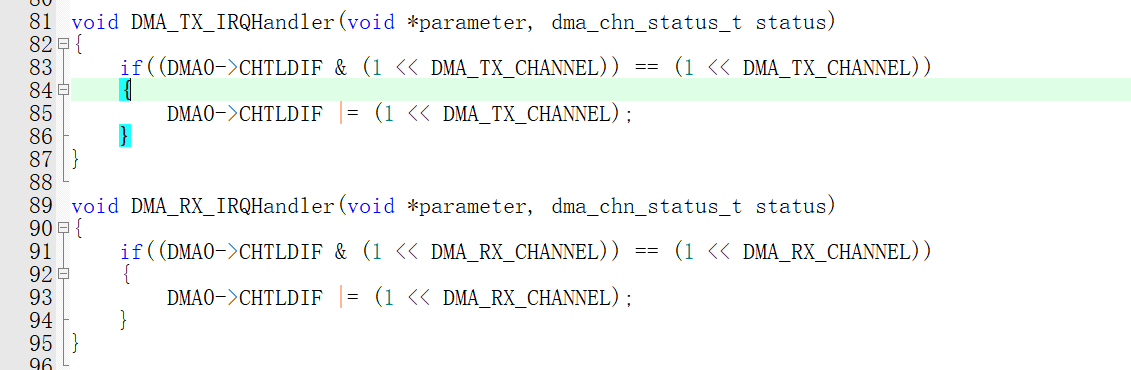

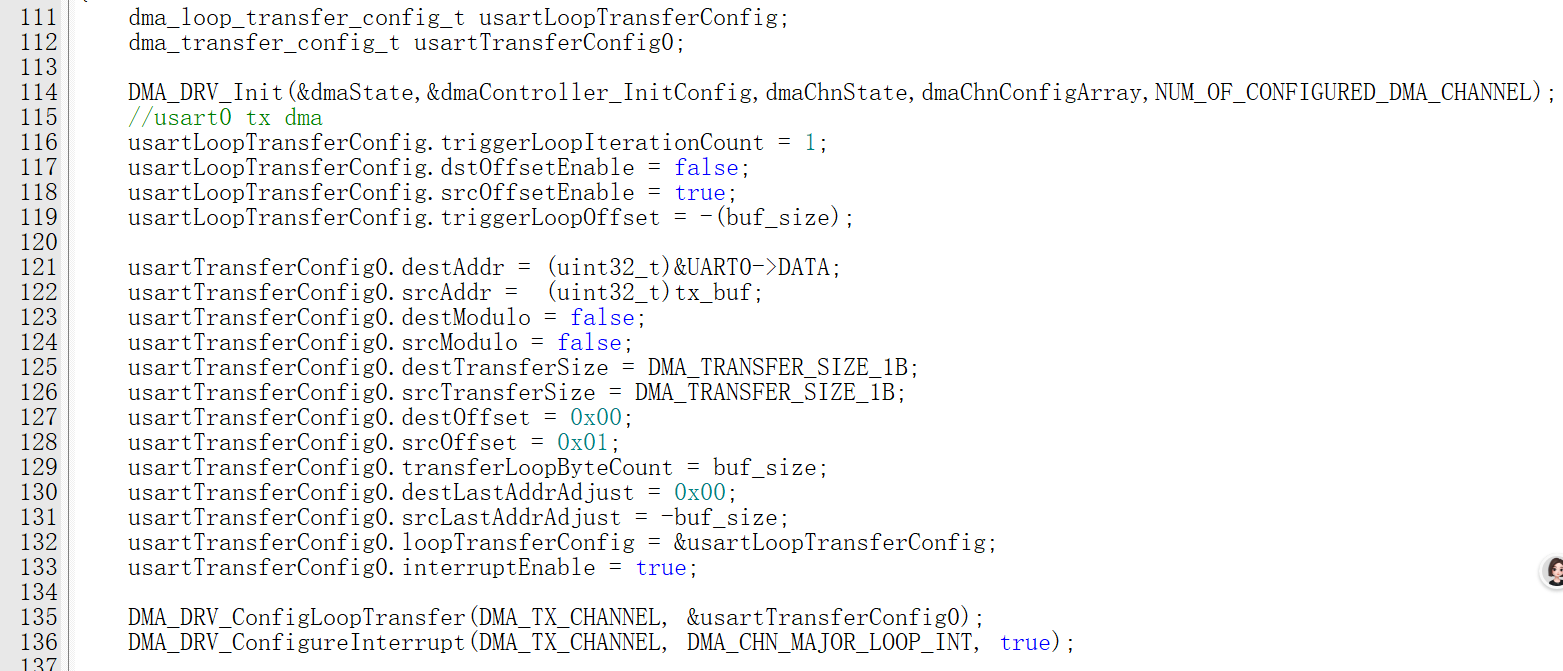

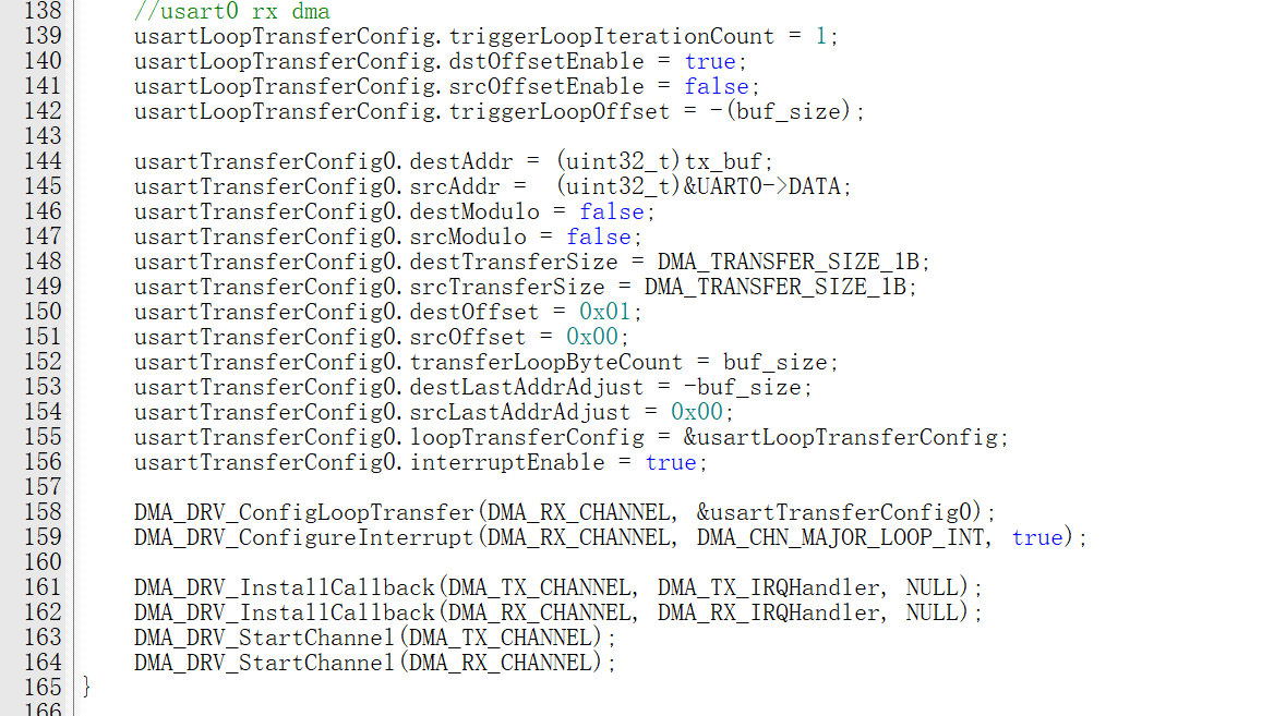

    需要通过DMA的两个通道将数据搬运到UART0->DATA中,配置如下
    只进了一次DMA_TX_IRQHandler(),配置上是不是有哪些没设置好?
