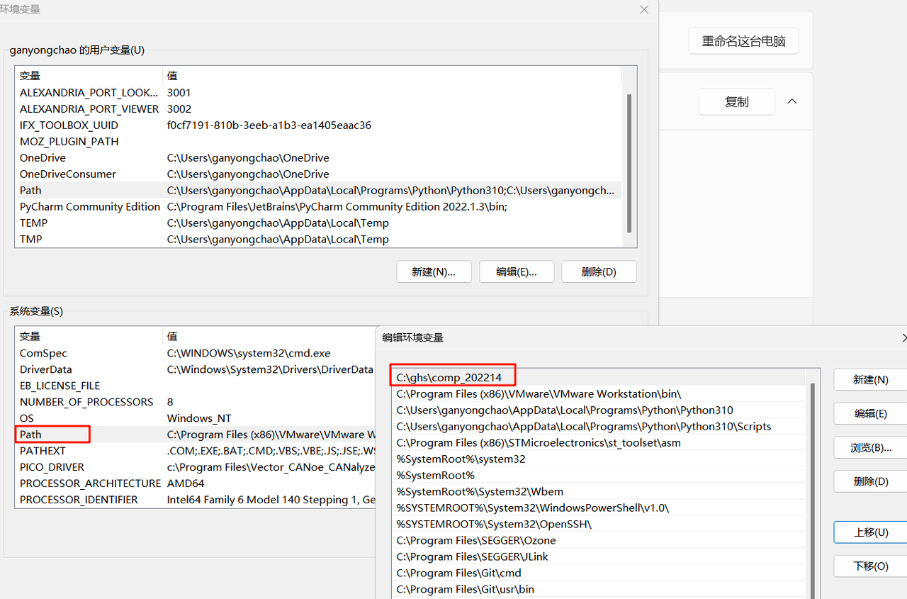

      安装GHS编译器并注册到系统环境变量

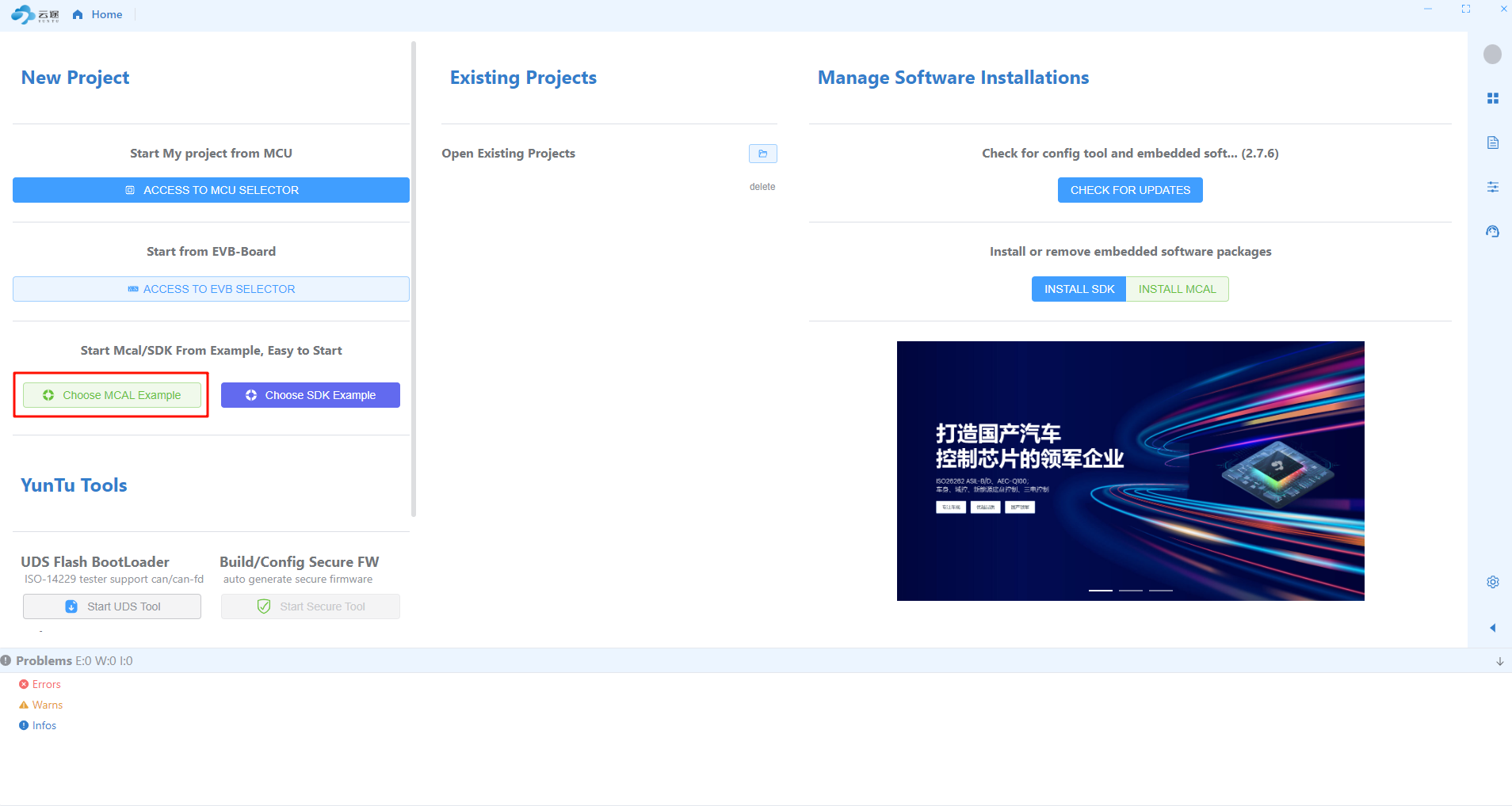

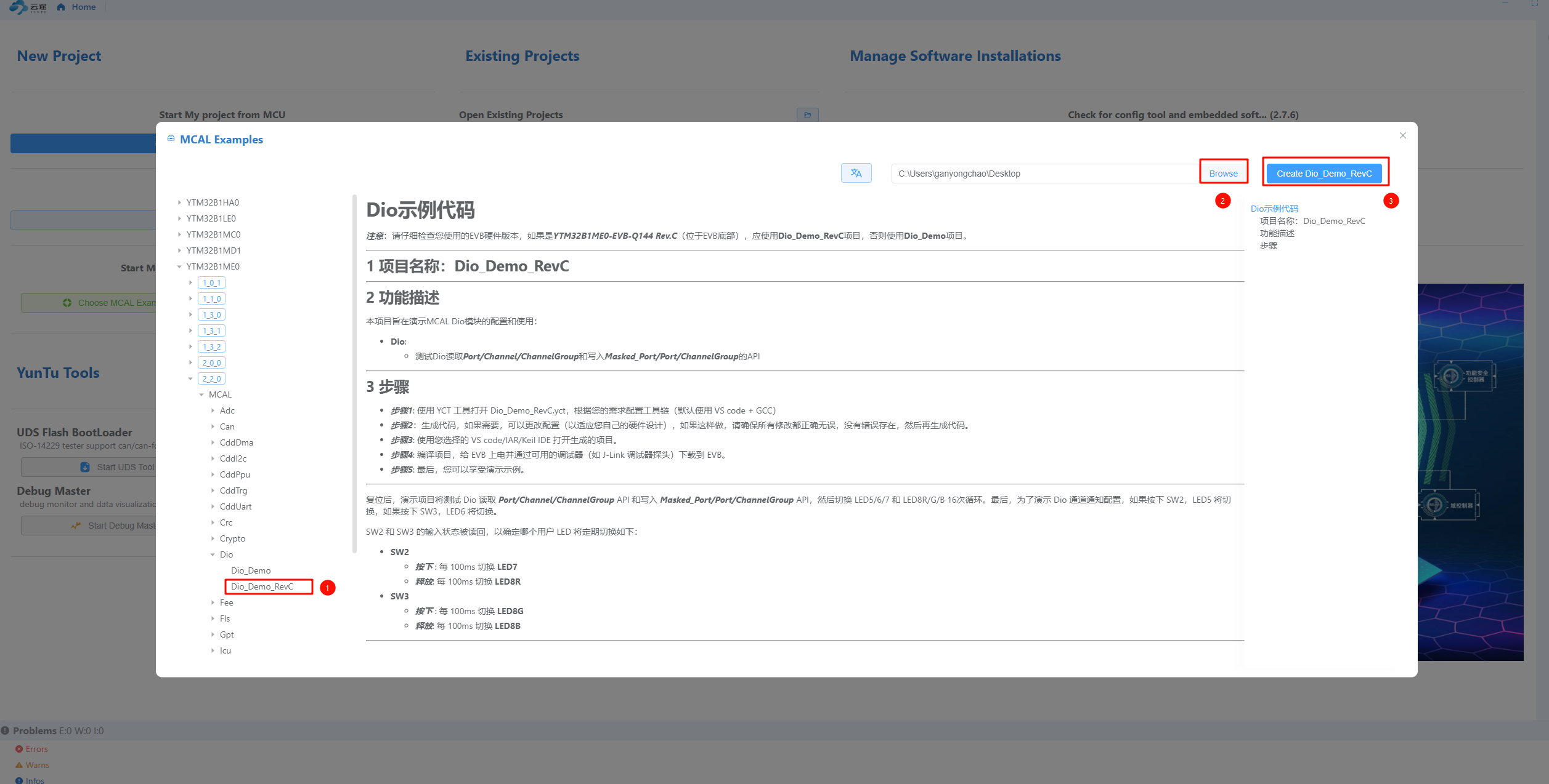

      打开云途配置工具,打开MCAL demo工程。
      选择工程路径生成工程。

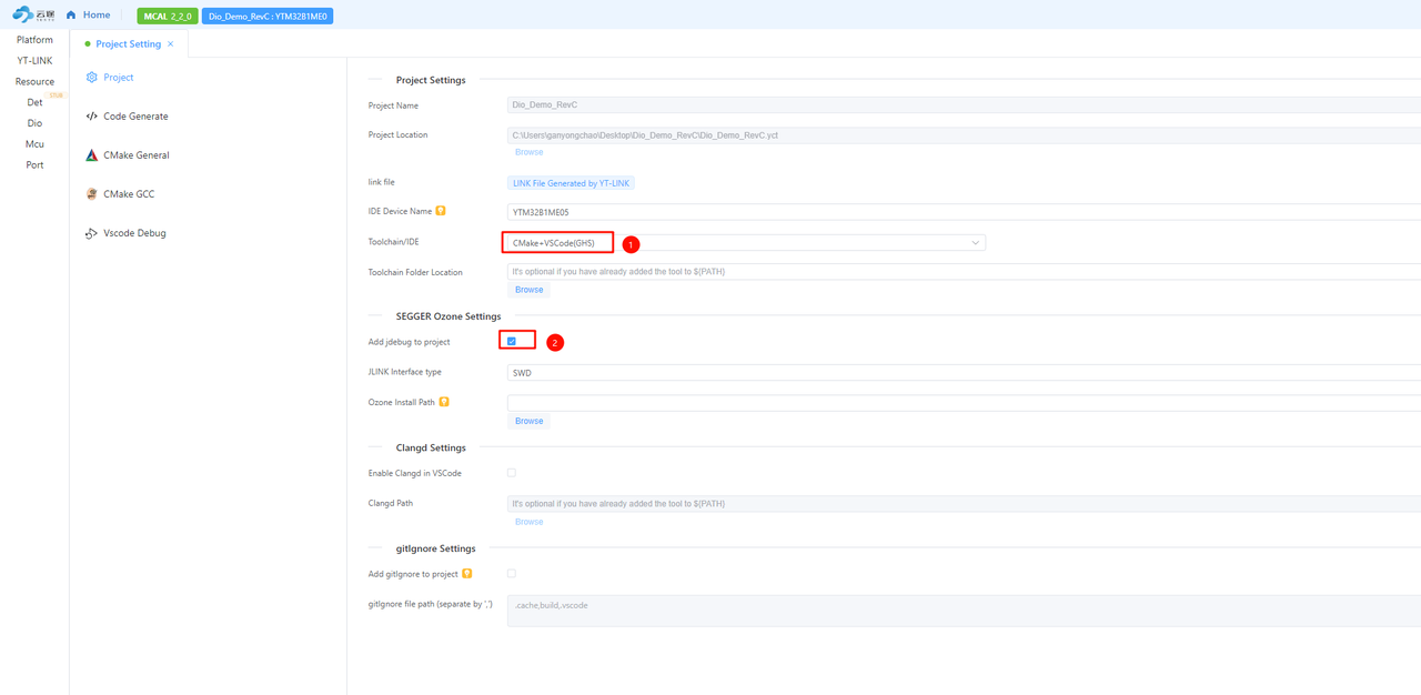

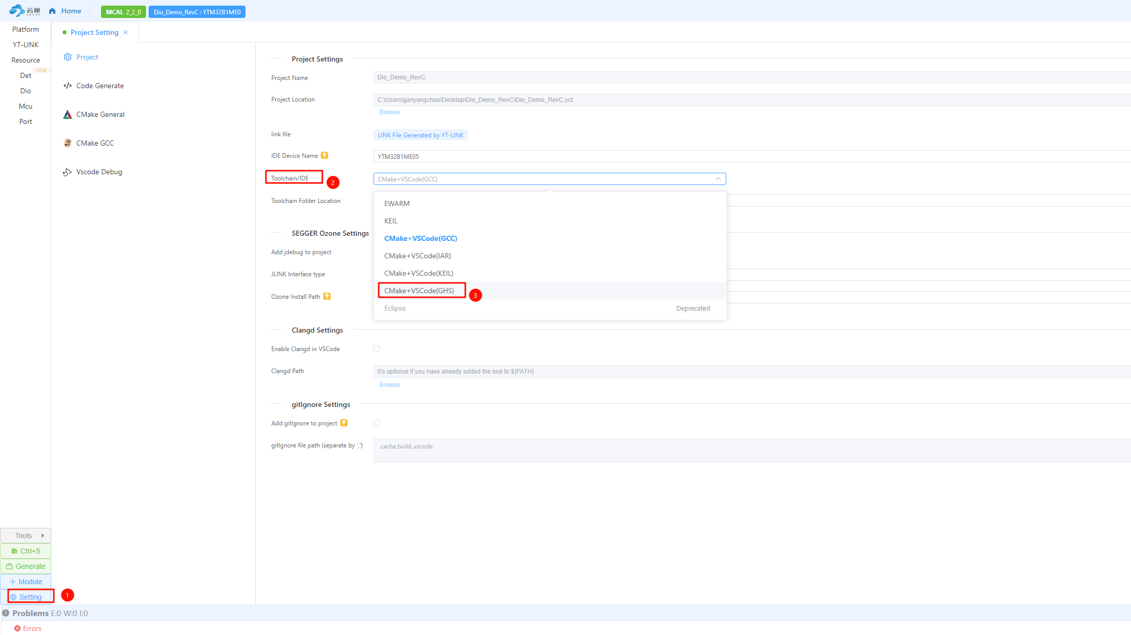

      选择工程设置,配置vscode+cmake(GHS)编译。
      选择添加调试(方便后面快速建立ozone调试工程)。

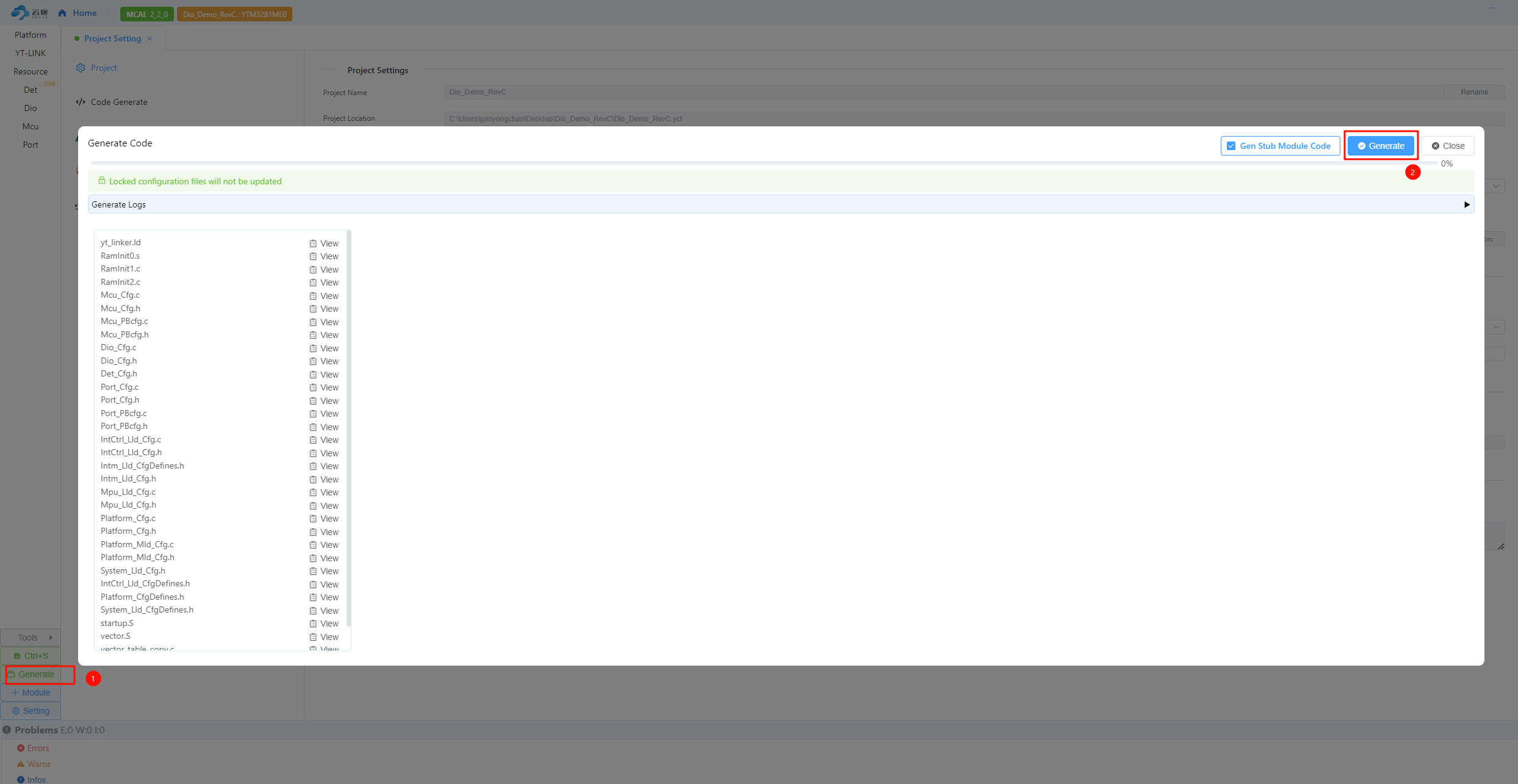

      生成MCU工程代码到vscode。

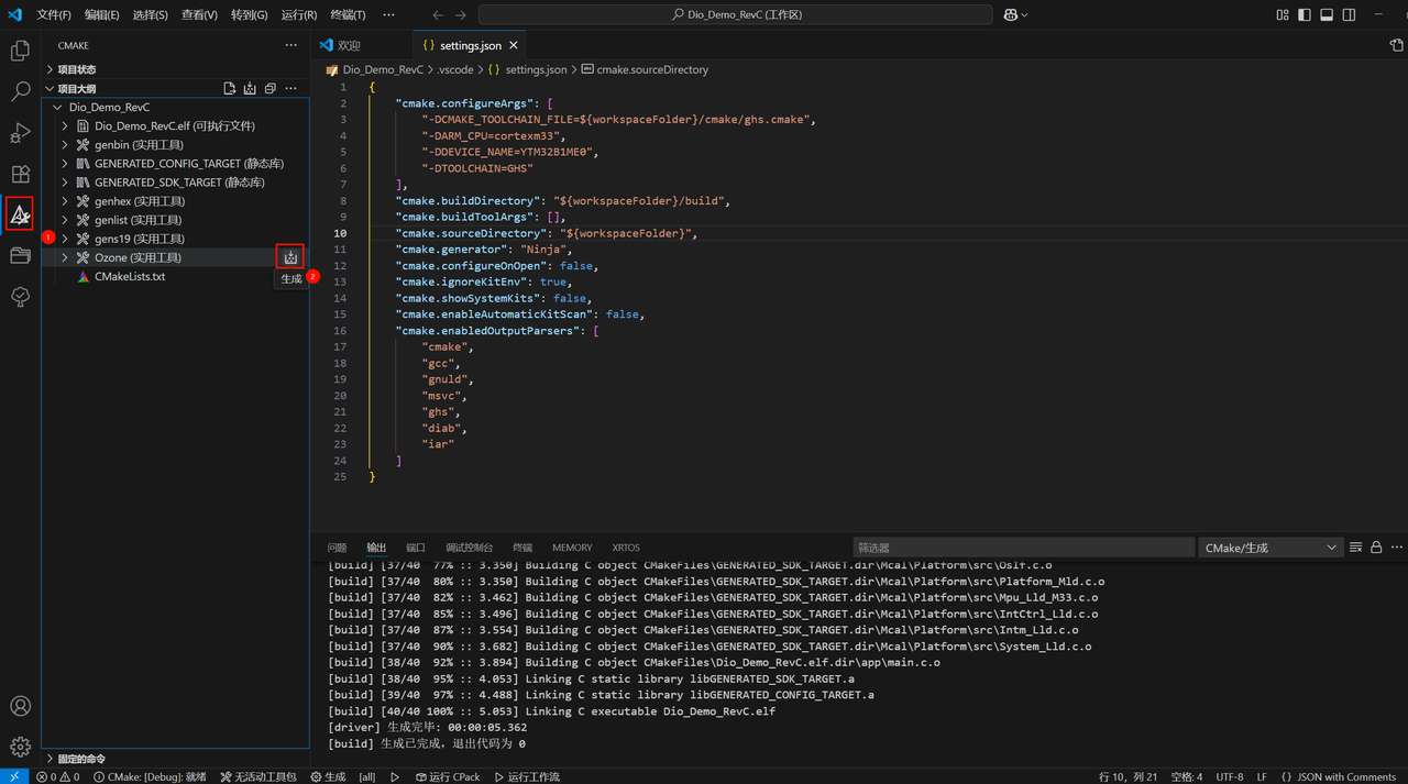

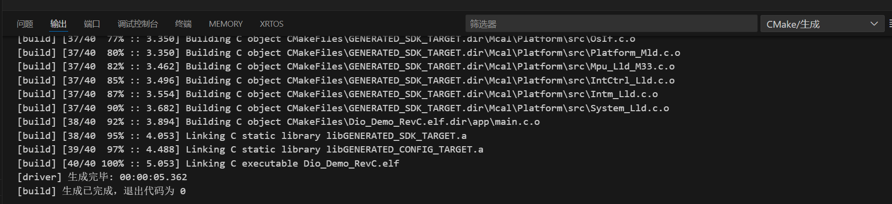

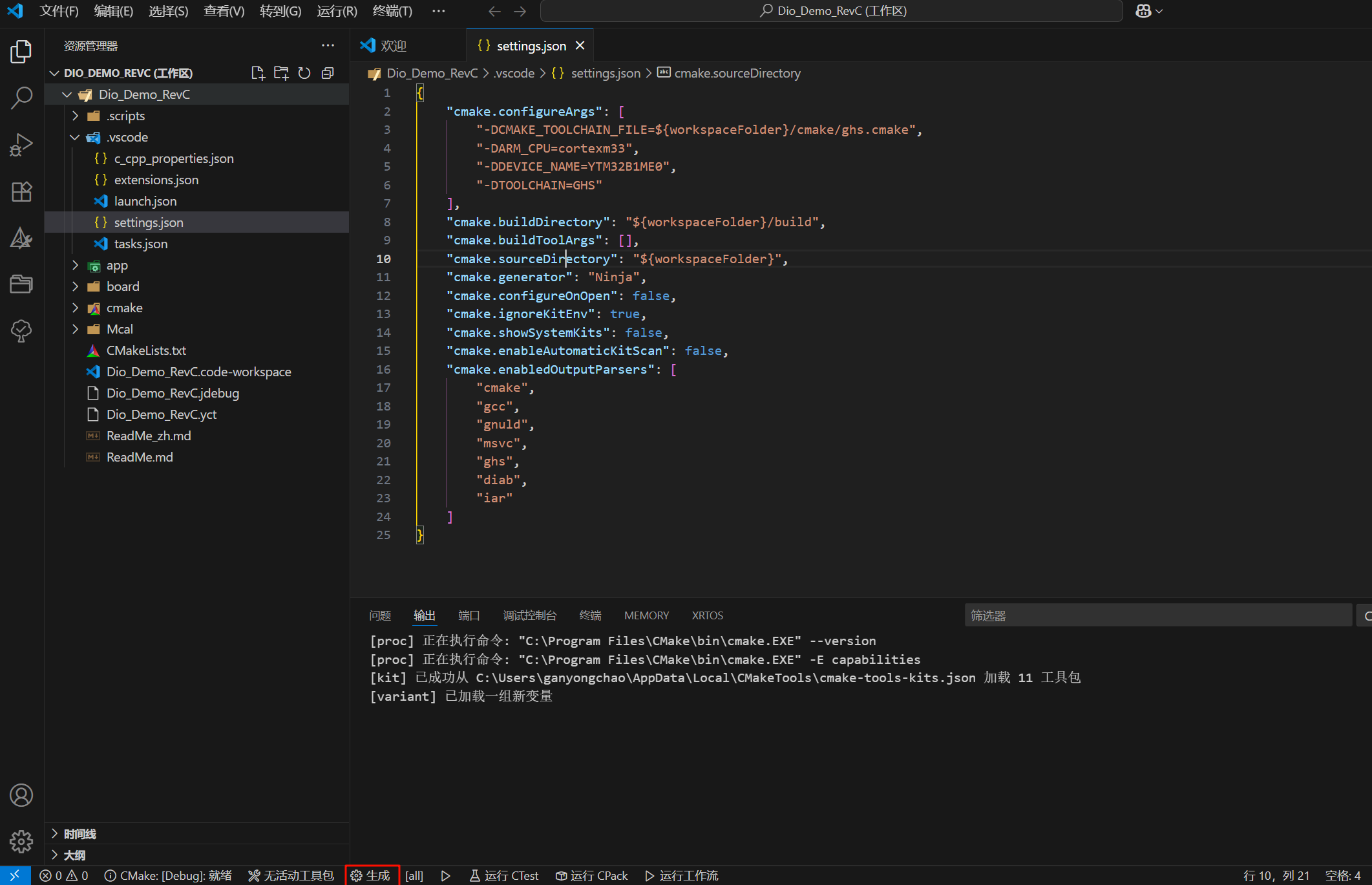

      vscode工程被打开,默认编译器关联有GHS(关联前面GHS系统环境变量),编译工程。
      输出编译结果。

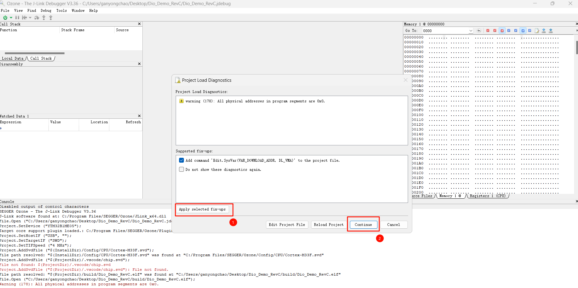

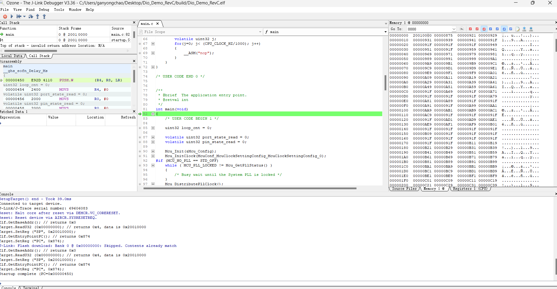

      打开ozone调试工程。
      按照如下图点击后打开ozone调试工程。

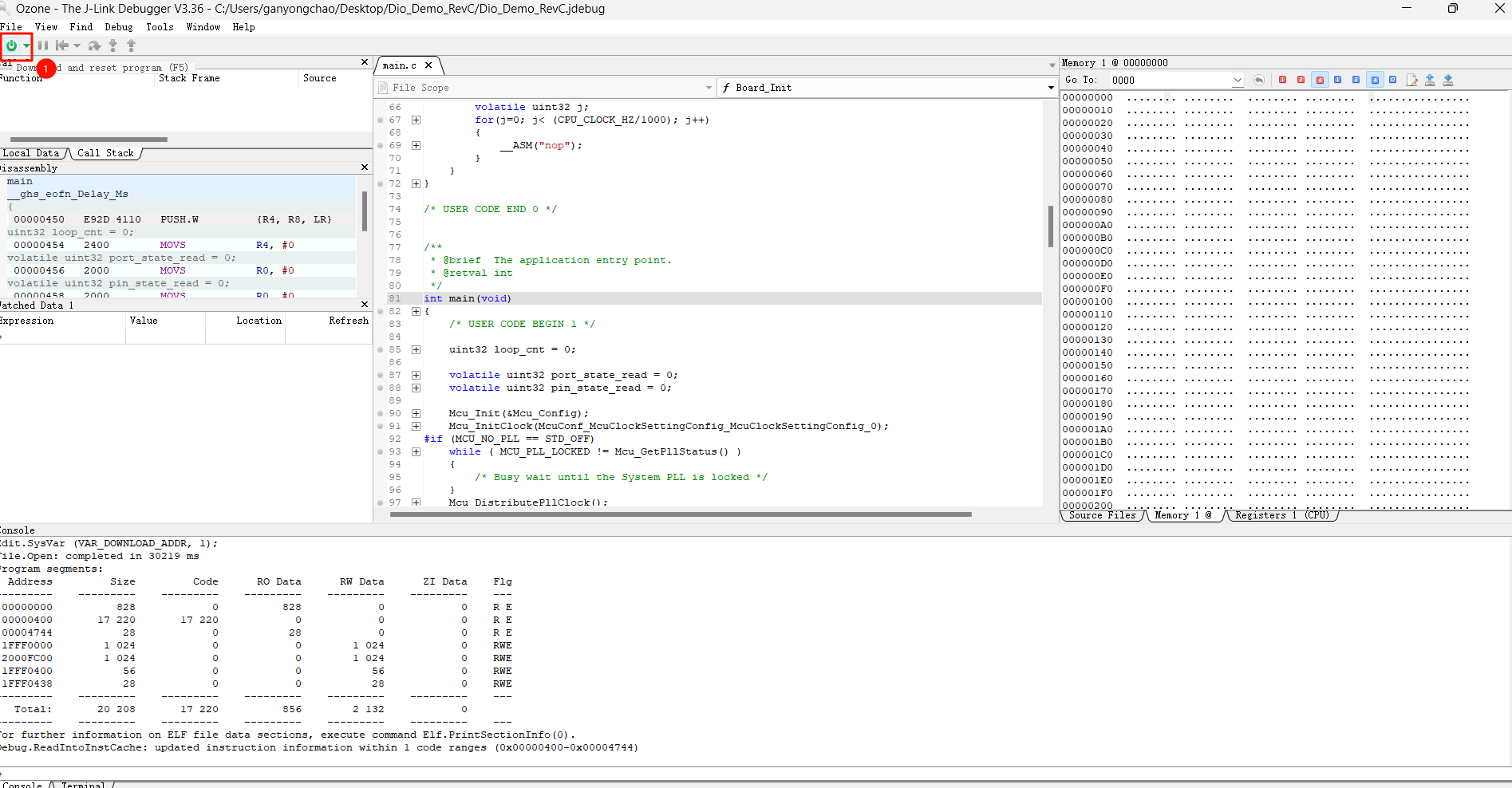

      下载调试MCU软件。
      MCU软件全速运行正常。
