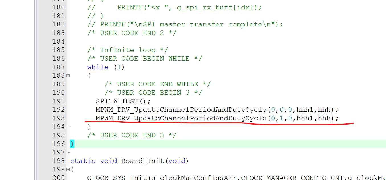

    我调用这个函数修改频率和占空比,但是输出波形还是初始化的波形,并没有修改,请问是还需要调用什么函数吗?

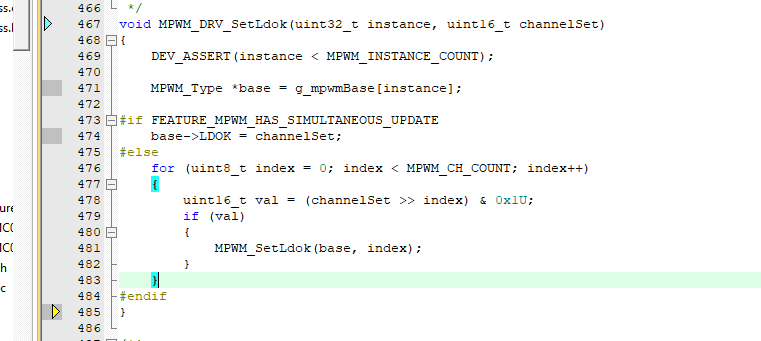

        修改完占空比后还要调用MPWM_DRV_SetLdok函数将数据加载到寄存器里

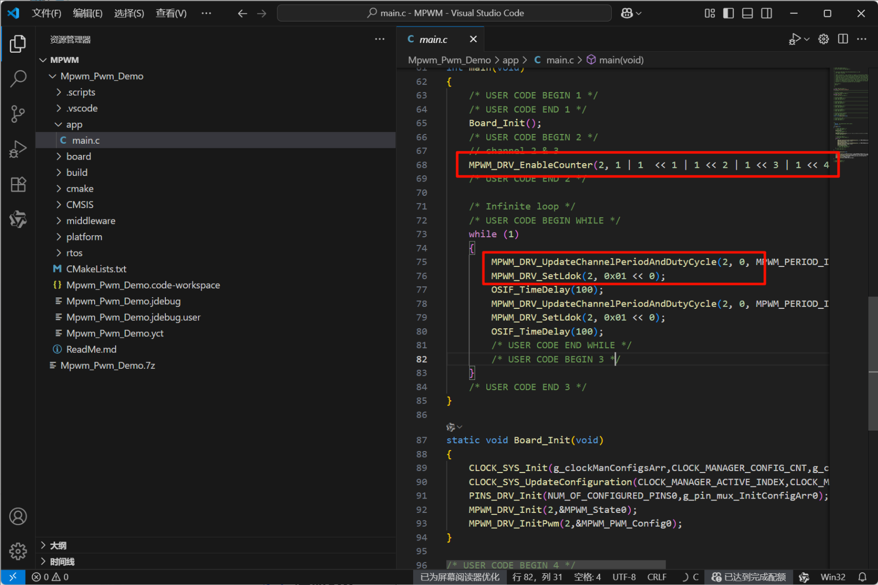

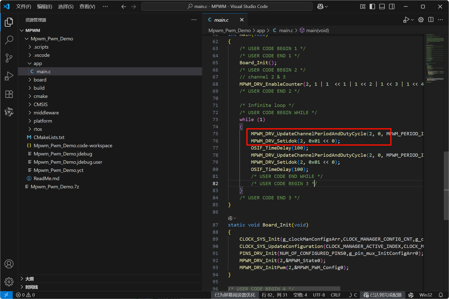

            你看一下你参数是不是传错了,我发的照片定义的设备跟你是不一样的

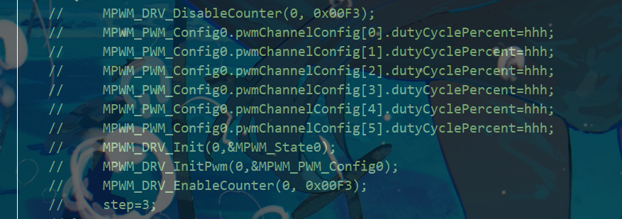

                使能了,参数duty是在0x8000范围内
                /* USER CODE BEGIN 1 */
                /* USER CODE END 1 */
                Board_Init();
                /* USER CODE BEGIN 2 */
                MPWM_DRV_Init(0,&MPWM_State0);
                MPWM_DRV_InitPwm(0,&MPWM_PWM_Config0);
                MPWM_DRV_EnableCounter(0, 0x00F3);
                PINS_DRV_WritePin(SPI0_PORT,SPI0_PORT_PIN,1);
                /* Start data transfer */
                SPI_DRV_MasterTransfer(SPI_INST, g_spi_tx_buff, g_spi_rx_buff, SPI_TRANS_LENGTH);
                /* Wait data transfer finished */
                while (STATUS_SUCCESS != SPI_DRV_MasterGetTransferStatus(SPI_INST, NULL));
                /* USER CODE END 2 */
                我这样写是可以改
                我调整duty没反应的,感觉是没有写道寄存器里面去
