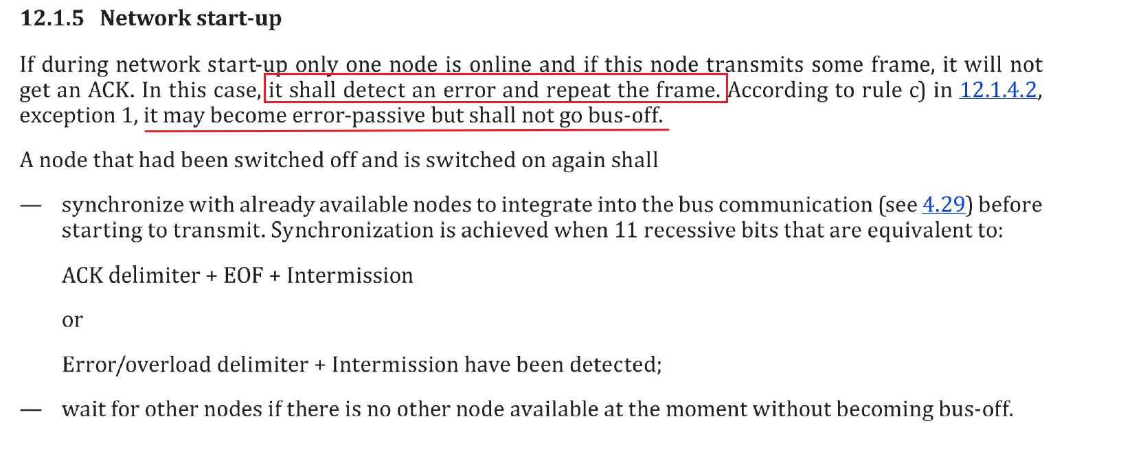

      产生了busoff,目前sdk的CAN初始化完后默认开启busoff自动恢复功能的
      可以通过以下方式关闭:
      在CAN初始化完后加以下代码
        一直发的原因就是因为只有单个节点在总线上。
        ISO 11898-1:2015
