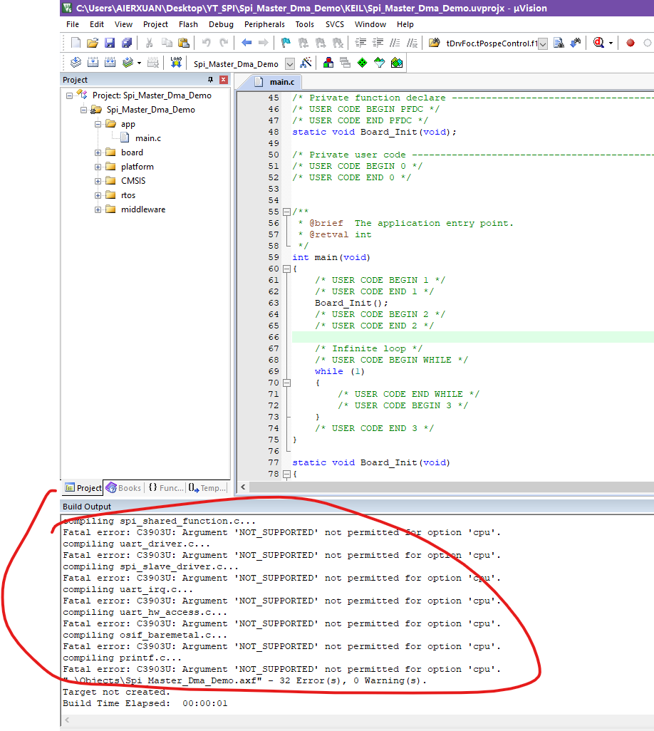

  4. 工具导出KEIL工程,报错C3903
工具导出KEIL工程,报错C3903

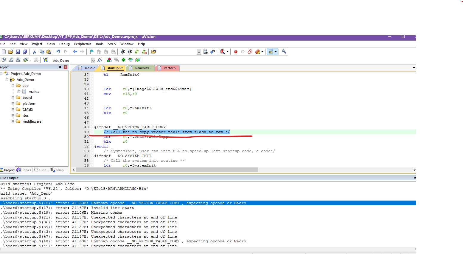

    2c5b45dc-de81-4857-b15e-dbc953ab72cf-image.png keil

      这个没有改,现在好了,不会报错了🤡

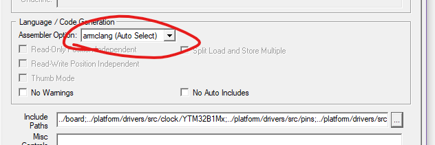

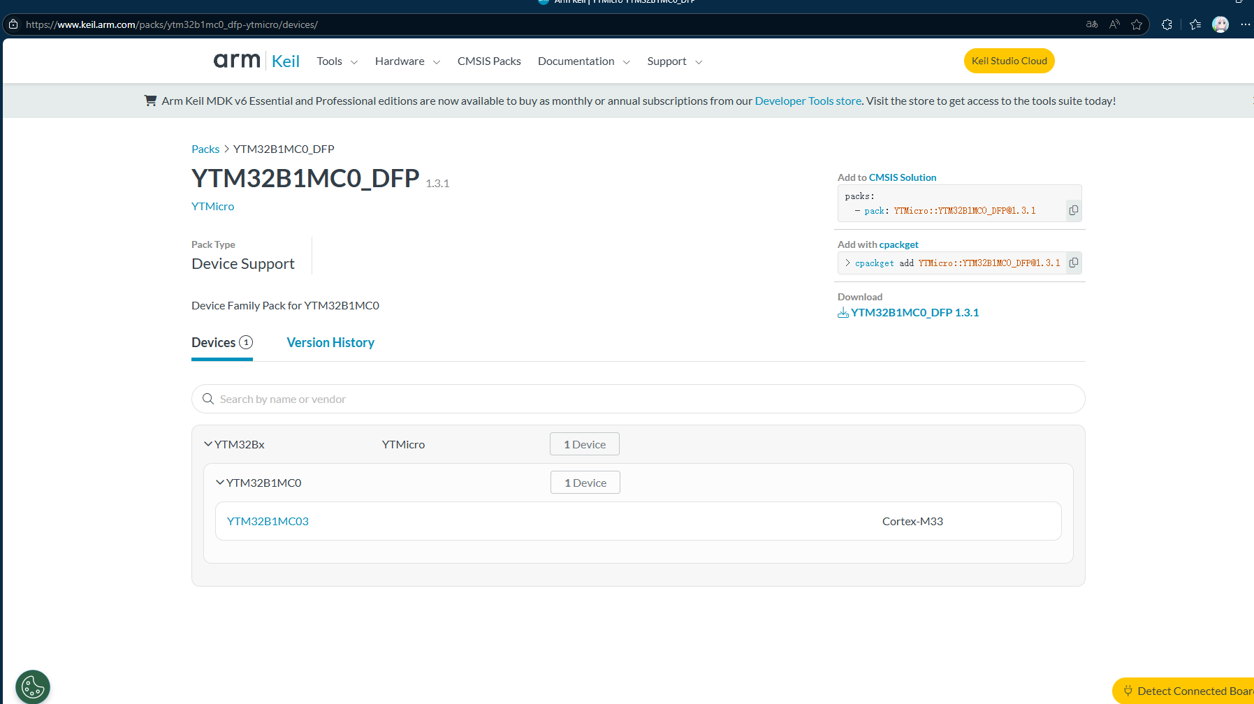

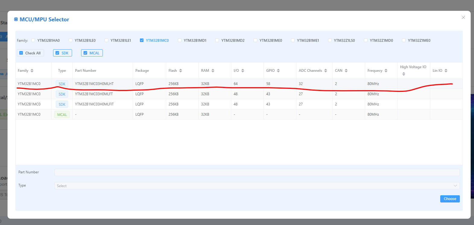

          我用的MCU是YTM32B1MC03H0MLH的,我下载的是图片上的pack包,工程是用云途工具导出例程,工具选的是第二章图片的型号
          678f0b55-69b0-400e-b5bc-9091e2c32796-image.png !

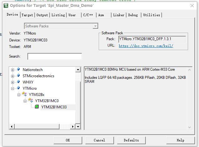

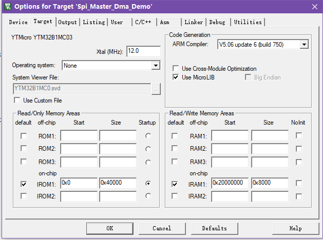

            不是,你打开keil工程里的魔术棒看一下工程里的芯片选的是不是有问题
            • 朱祺朱 离线
              朱祺朱 离线
              朱祺
              这个是我的芯片类型😵

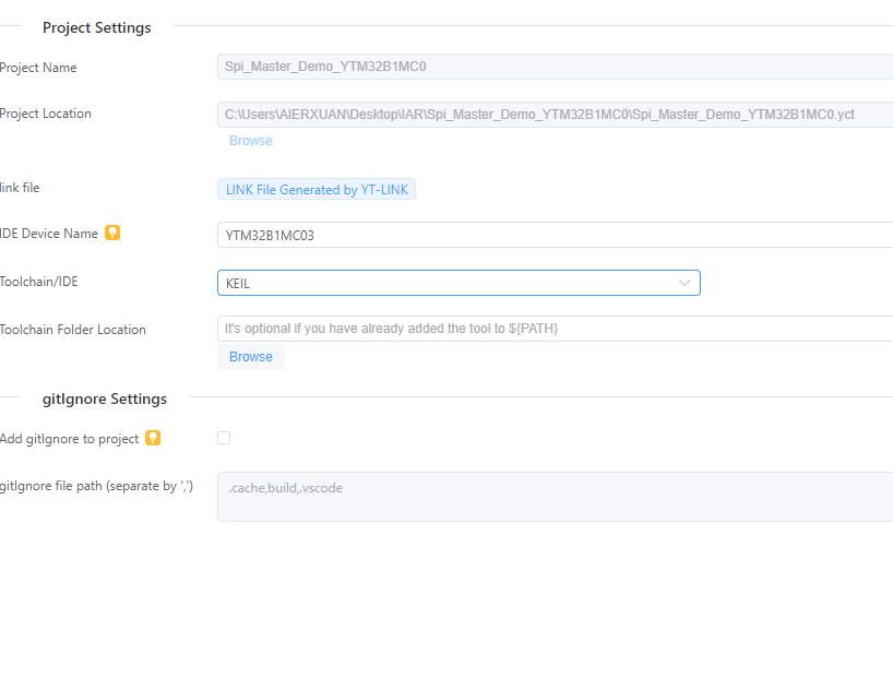

              • 朱祺朱 离线
                朱祺朱 离线
                朱祺
                云途工具导出的芯片选择

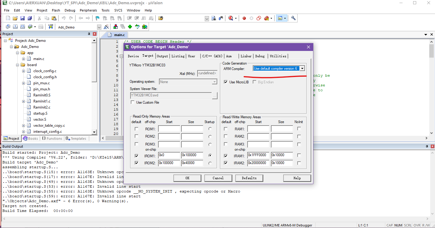

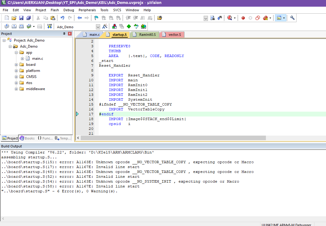

                        大部分都是这些注释报错,去掉这些注释,最后还有6个报错,我的keil是540版

                          朱祺 改用ARM Compiler 6试试
                          • 朱祺朱 离线
                            朱祺朱 离线
                            朱祺
                            现在用的就是ARM Compiler 6,我添加了ARM Compiler 5但是没有显示出来,其他工程可以显示ARM Compiler 5
