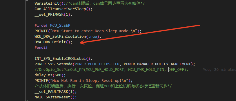

  4. 请教一下 YTM32B1MD14G0MLLT 休眠后为什么不能唤醒,不管是IO口的高低电平唤醒还是CAN唤醒都无法唤醒MCU?为什么在进入休眠之前需要将DMA反初始化,不然进入不了休眠?

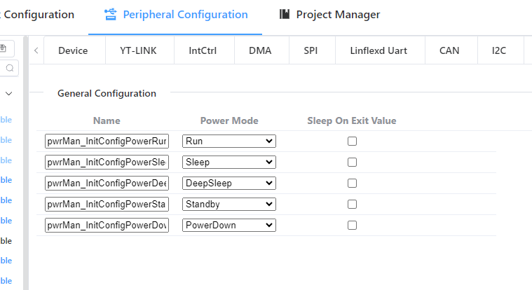

    还有,我这个配置写法对休眠有影响吗?

      1. 进入休眠之前最好把不需实现唤醒功能的外设关闭或者一定保证相关的中断处理完成

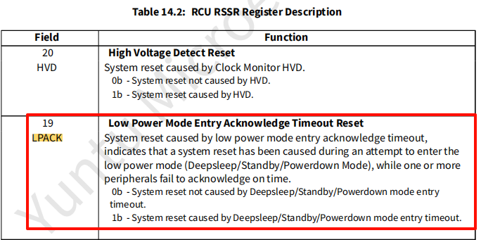

      2. 无法进入休眠可以看看是否有复位产生,如果有可以查看RCU里面的LPACK是否被置位
