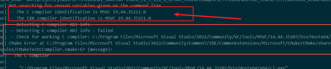

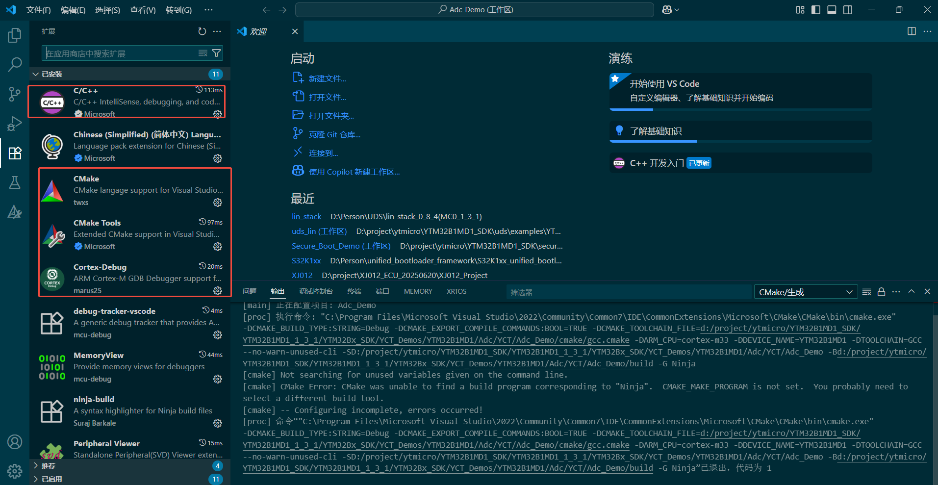

    安装官方指导流程已经安装了上面这些工具。
    重装YTconfig工具后提示这个
    有哪位大神能指导一下如何解决配置工具的问题吗

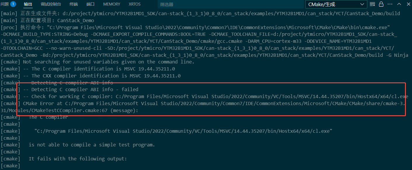

          yt0069 大神你好,我这个安装的是VScode的路径是没有空格的,上面的那个是应用的是Cmake工具的路径来的,现在cmake工具生效了,但是就是找不到c和c++的编译工具的

              看起来就是找不到指定的编译器,然后用msvc报错了。

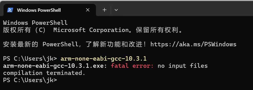

              检查一下设置的编译器是什么,然后看看直接在Terminal中能不能找到访问。
              例如使用的是gcc:

                  解决了,重装VScode 后手动添加cmake,ninja等工到path中,如果电脑本地了VS 2022或者其它版本,需要先卸载(因为cmake工具为window的)
