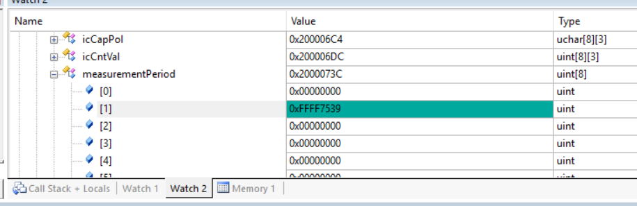

    更新最新驱动后 采集出来的周期 出现错误。
    2af80b77-a2d7-4724-a457-3f8e583f4ffd-image.png ,高位2字节会被赋值了0xFFFF。需要按位与掉,计算出来的周期是正确的。
