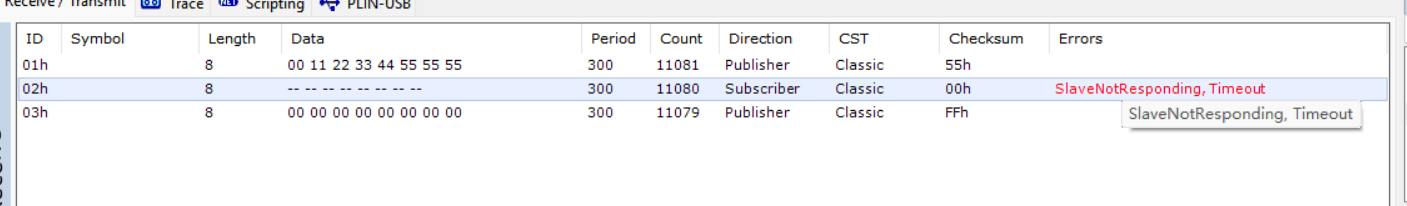

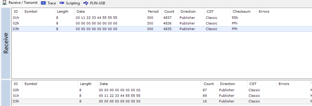

          WR 在 Lin Slave demo 上位机发送帧头,从机无回复,仿真程序未进LIN回调函数 中说:
          你用示波器查一下lin的接收引脚看看波形
          34925b8a-dd12-4fdf-8ef0-6e1abf48a2b0-image.png 我把02改成了接收报错没回复

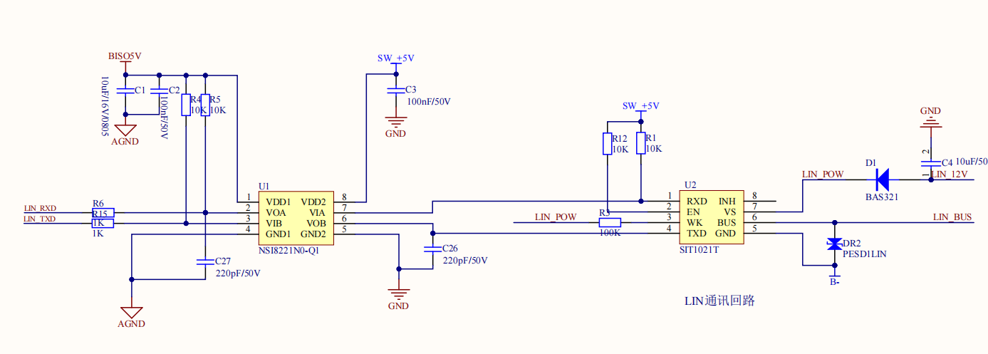

                        在 回复了 WR 最后由 编辑
                        你用的是demo板吗
                        不是demo板。RX脚是高电平,TX脚波形是4491d1d7-3c91-438f-8d70-d648c8df75ef-d3613a32bf565fce390734f53a619a8.jpg LIN电路图是b8c7305a-6dbe-4ac0-beb2-88b0ab969ac5-image.png
                        • WRW 离线
                          WRW 离线
                          WR YunTu
                          你查一下你们硬件吧,你这tx波形肯定有问题啊
                          qq970555603Q 1 条回复 最后回复
