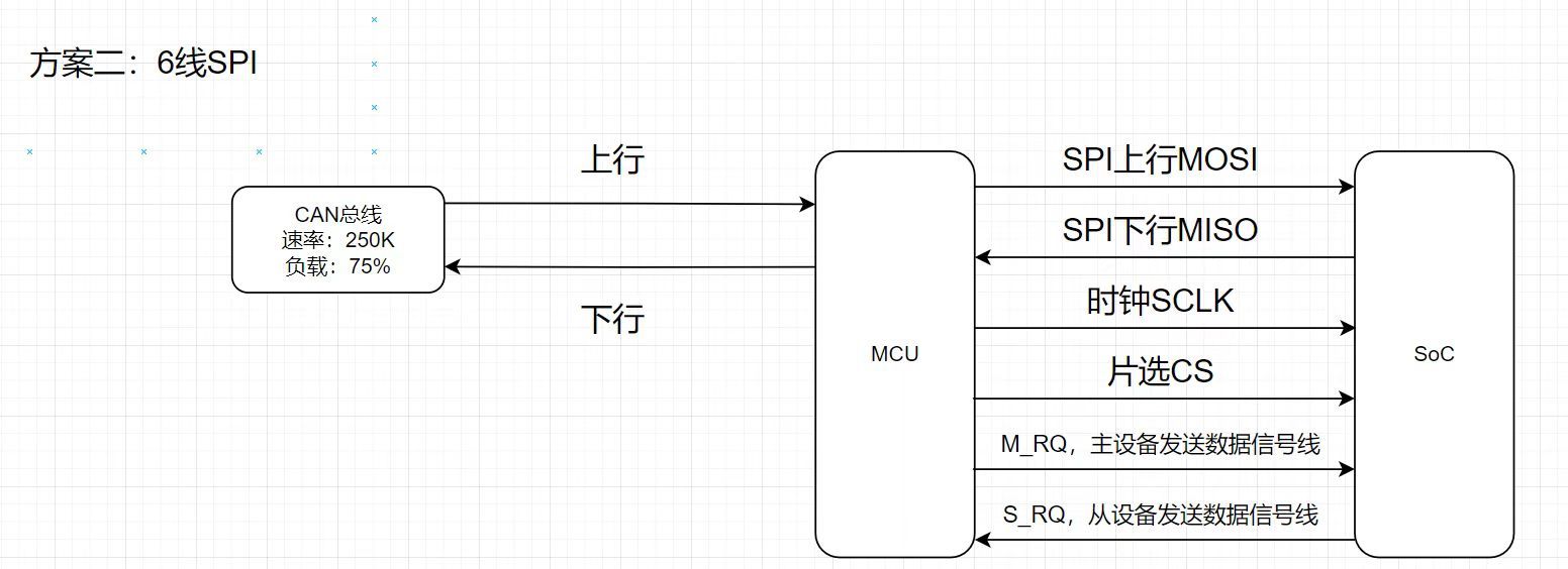

    目前项目的 CAN总线收发 方式需要准备一套备选方案,即如图所示的:“CAN→MCU→6线SPI→SoC”。芯片型号为“YTM32B1MD14G0MLLT”,有两个问题点:1.6线SPI的驱动程序在云途官方Demo中并未找到。需要咱们FAE支持;2.能否在CAN总线速率250K、负载70%多的情况下,通过6线SPI稳定透传CAN报文!微信图片_20250702150112.jpg

      这个方案是可行的
      1. M_RQ和S_RQ可以用GPIO来实现
      2. 如果转换协议做的比较好的话,250K速率,70%负载率完全没问题的,MCU作为SPI从机的通讯速率可以最高设置到10M
