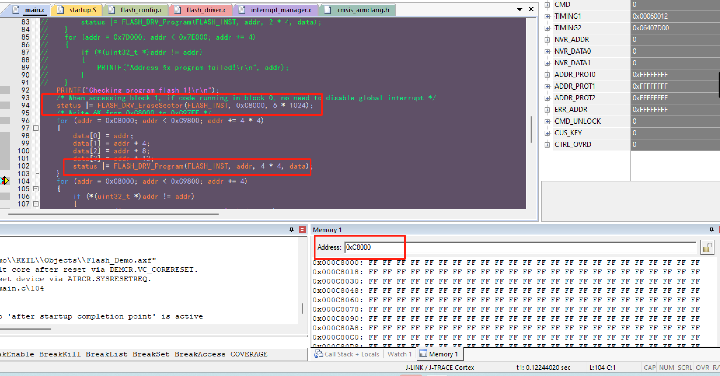

    使用YCT生成的Flash_Demo,改成异步模式后操作pflash1失败
    flash_user_config_t flash_config0={
        .async=true,//false,
        .disGlobalInt=false,
        .readVerify=true,
        .callback=NULL,
    看手册应该是支持这种操作的,是我理解有误吗

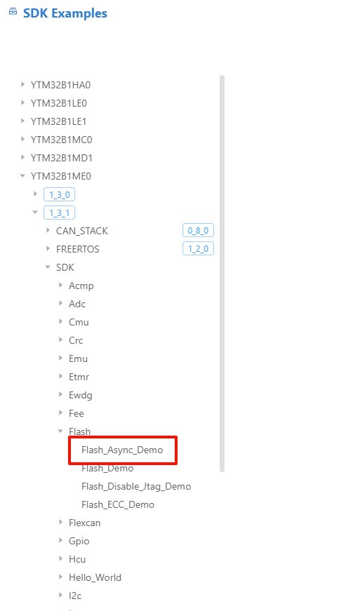

      可以参考异步操作的Demo:
      对于异步方式,需要判断状态再执行之后的命令,如果上一个异步操作还处于busy状态,下个命令是返回busy的。
