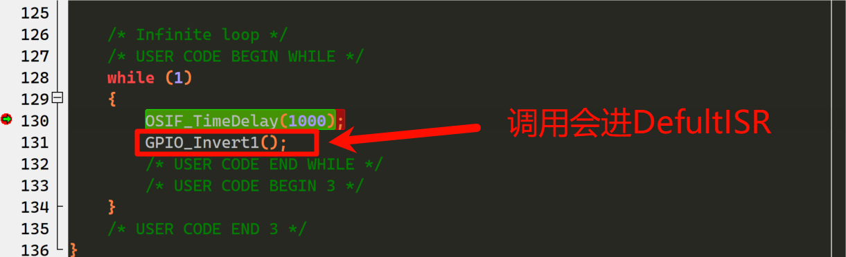

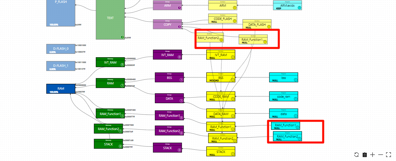

    如果两段RAM都用cpoy from,然后定义相同的函数,观察内存是一样的,并且都可以调用

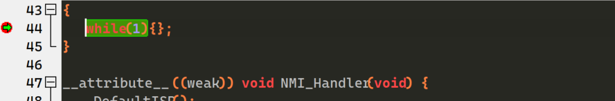

    但是如果一段cpoy from,另一段在程序中复制过去,用一个函数指针去调用,会进DefaultISR

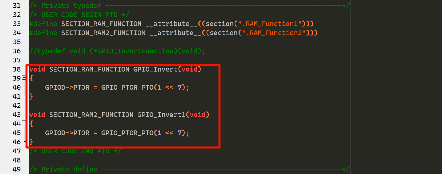

    1.在YT-LINK中配置两个RAM段,用于定义RAM函数,并且两段都配置copyfrom属性,使其都可以初始化,起始地址分别为0x20007400和0x20007800,大小为0x400.
    都定义相同功能的函数,功能为翻转io

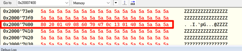

    上电测试内存一样,并且函数正常调用,程序正常运行:

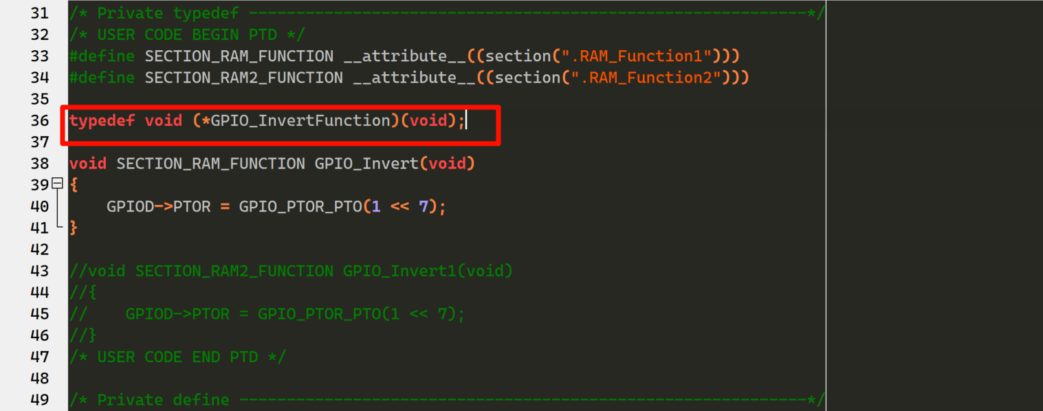

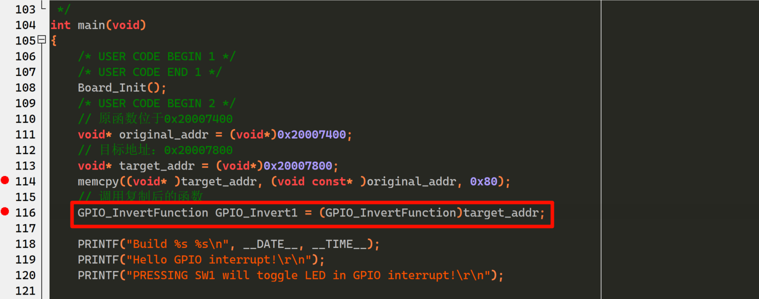

    2.0x20007400那一段cpoy from,另一段在程序中复制过去,用一个函数指针去调用:
    第二种方法函数指针操作有什么问题,或者有别的方法实现,帮忙看看谢谢。
      因为你的代码并不是位置独立的(PIC),不是位置独立的代码,一些立即数是基于PC+OFFSET来实现的。
      D 1 条回复 最后回复
      • D 离线
        D 离线
        在 回复了 Frankie 最后由 编辑
        Frankie 在 MC03,IAR,函数定义在RAM指定段,将这段RAMFunction内存复制到另一段RAM中并正常使用如何实现。 中说:
        理解了,参考你以前写的提取与位置无关的FLASH_Driver文章可以了
