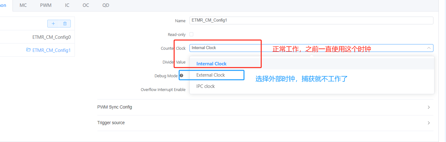

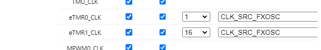

  4. 使用外部晶振20MHz,通过Etmr进行捕获7hz的低频PWM,在配置中设置为外部时钟后,Etmr就不工作了,有遇到相同情况的吗?如何设置定时器工作在外部时钟上?

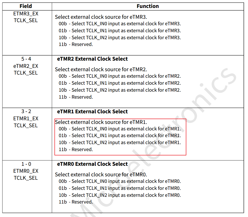

      需要在CIM模块配置外部时钟输入脚

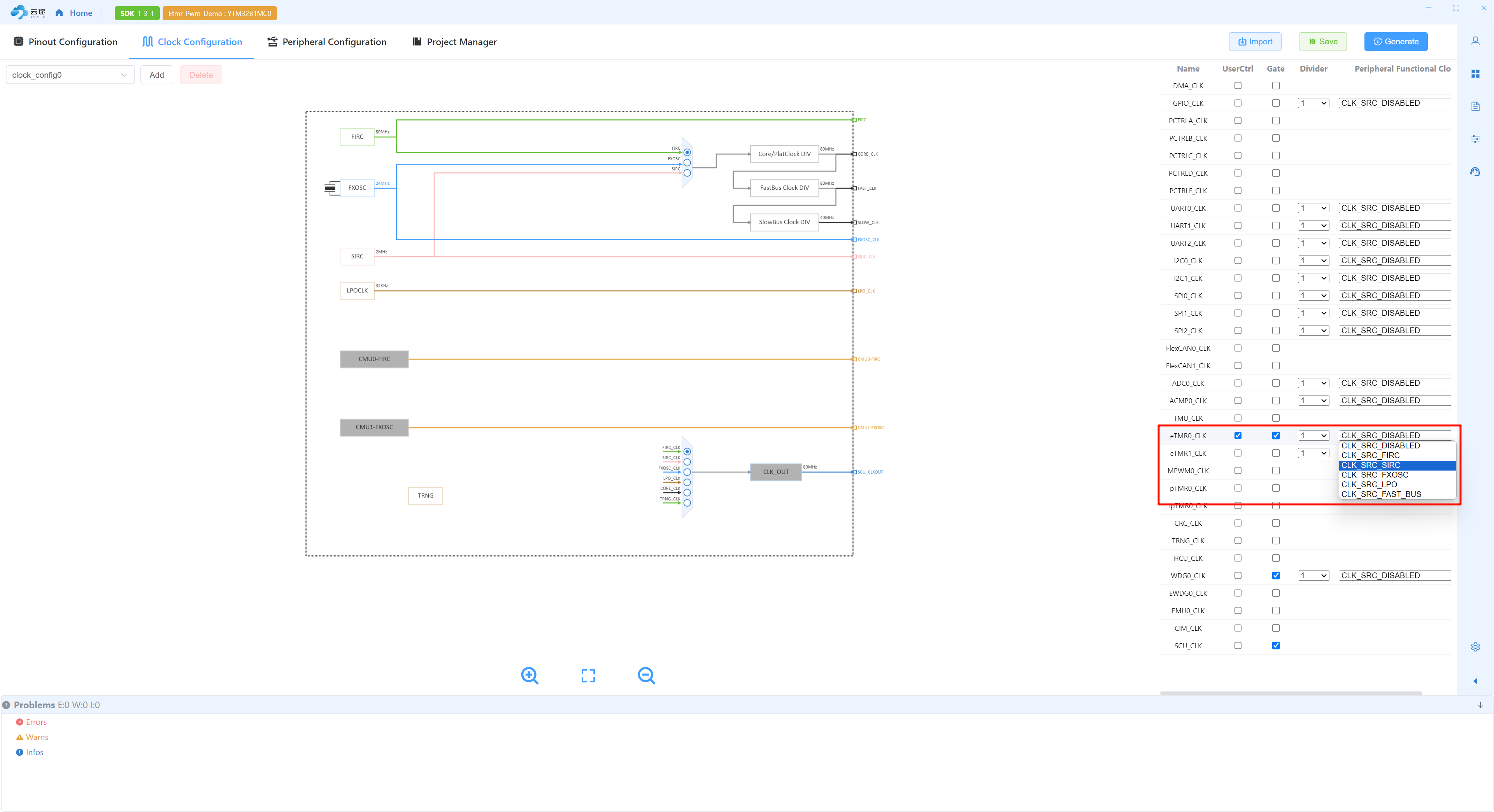

        选成IPC,这个External是外部时钟输入,他是通过固定引脚使用的

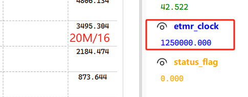

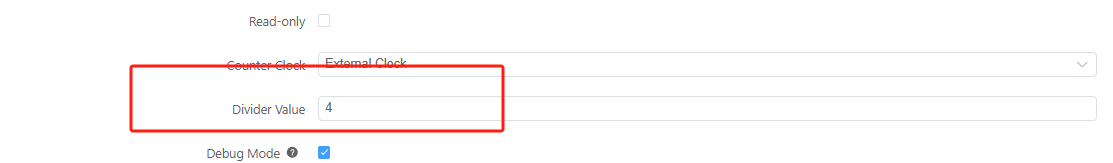

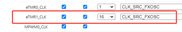

              WR 现在没有使用IPC,使用external与CIM一起配置,捕获了,但我不能确定Etmr的捕获频率?这两个分频是一起作用的吗?捕获频率是20M/16/4Hz?

                jan 是配置了这个CIM寄存器,但硬件的这几个引脚都没有clock,目前功能已经实现了,对输入的clock还不是很清楚,方便告知吗?

                  是的 16那个是IPC模块的分频,4那个是etmr模块自己的分频

                    如果你选择内部时钟,相当如选择fast bus clock,选择外部时钟就是相当于选择外部输入引脚输入时钟,选择IPC,就是在clock界面下选择输入时钟
