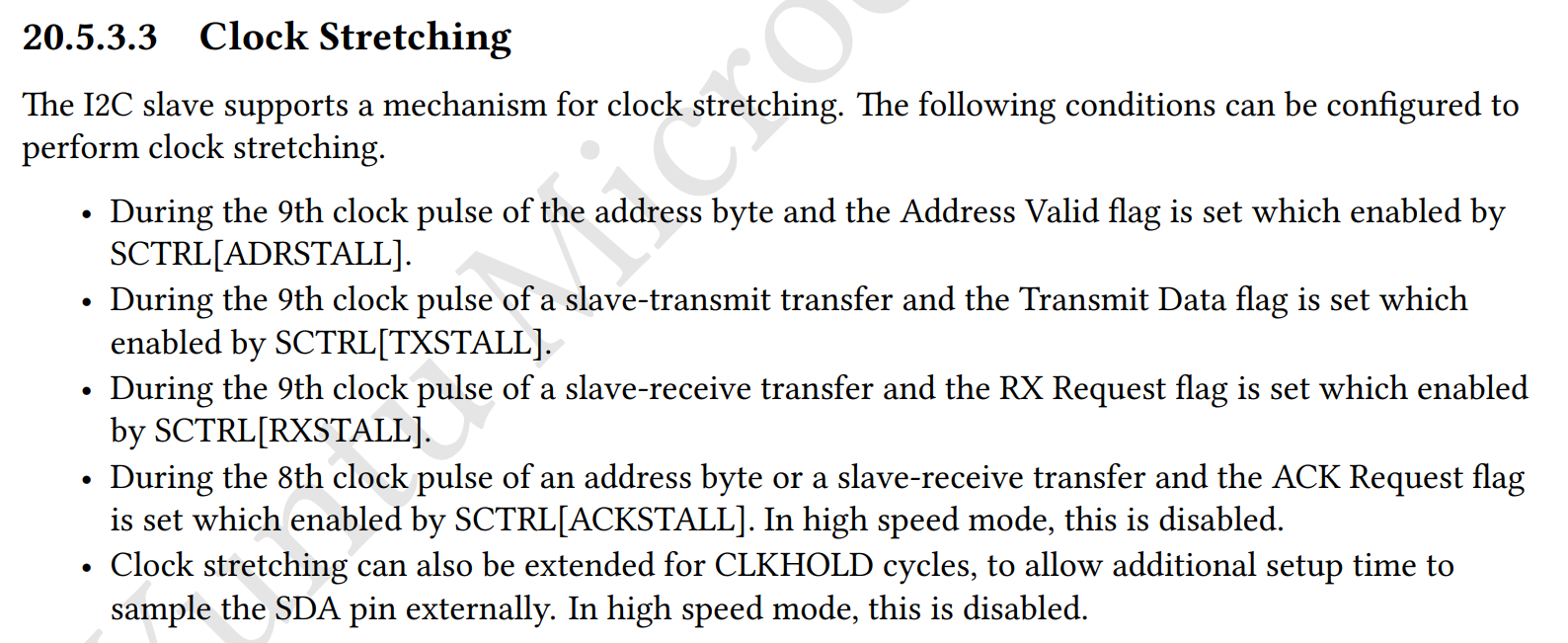

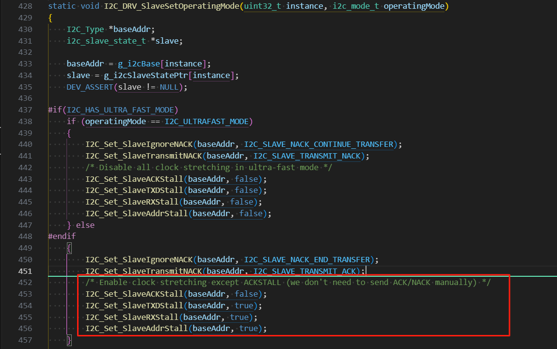

    如上图所示,当MC0为从机的时候,I2C从机的时钟延展功能在初始化时就被启用了。
    在RM中看到上图描述,这段说得是时钟延展的触发时机。
    在中断回调中处理事件I2C_SLAVE_EVENT_TX_REQ时,如果发送的数据没有准备好,是不是要一直等待到数据准备好的那刻才能调用函数I2C_DRV_SlaveSetTxBuffer呢?官方推荐什么时候调用函数I2C_DRV_SlaveSetTxBuffer呢?
    我在实测中发现接收任务时产生中断回调事件I2C_SLAVE_EVENT_STOP,在中断内将待发送的数据准备好然后调用函数I2C_DRV_SlaveSetTxBuffer,会偶发NACK。请问这样操作对吗?为什么会出现偶发NACK的现象呢?

      I2C_SLAVE_EVENT_STOP的事件产生一般是收到stop signal;一般master收到NACK后就会发送stop signal

        不是数据准备好才调用I2C_DRV_SlaveSetTxBuffer,而是你调用了I2C_DRV_SlaveSetTxBuffer才准备好了数据。stall只是因为没有来的及进入中断去往寄存器里面写data或者读data。

          I2C_DRV_SlaveSetTxBuffer这是只是在监听模式下才会使用,具体使用参考LE0的i2c slave demo
