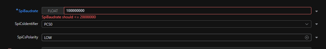

  4. YCT中 SPI 工作在master mode最大通信速率的限制跟datasheet不一致
已定时 已固定 已锁定 已移动 已解决 YT MCAL
5 帖子 2 发布者 4.4k 浏览
  • FrankF 离线
    FrankF 离线
    Frank YunTu

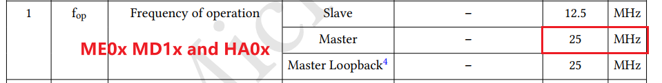

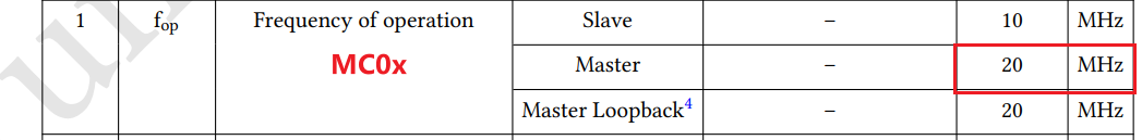

    Data sheet中YTM32B1MC0x为20MHz
    YTM32B1ME0x, YTM32B1MD1x, YTM32B1HA0x 全部为25MHz
    该问题将在下次MCAL release版本中修复。

        Frank 请问这个从机频率是否正确,现在我们有客户使用ME05,用到从机13M,也没发现问题,使用的是MCAL,YCT上并未限制12.5M。
        • FrankF 离线
          FrankF 离线
          Frank YunTu
          1. data sheet里的值一般有一定的裕量。超出范围不一定有问题,但是不建议。不保证不出问题。
          2. SPI做从机时配置的通信速率无效,因为时钟是主机提供的。
