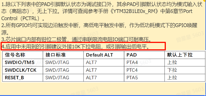

    在 MCU 工程中未使用到的 MCU 管脚应该配置为什么模式?有没有人在数据手册或者参考手册中看到?

        yt0069 请问这个截图是哪个手册里的?

          我们这边做的checklist,最近会发布出来

            您好,请问图片中2.3.4的内容,适用哪几个系列芯片?MC是适用的对吧?

              对的,所有的系列都适用的
