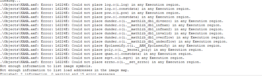

  4. YTM32B1MC03使用math.h时,报没有内存空间存在问题,编译无法通过

      重新建工程只加math.h不存在这个问题
        参考这个:https://forum.ytmicro.com/topic/357/ytm32mc0-keil编译出错-i-in-any-execution-region/14?_=1750315596250

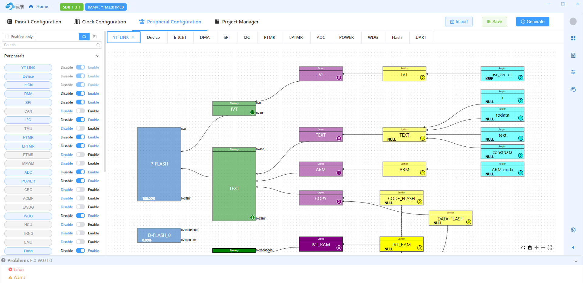

          已经解决了,直接在text段增加就行了
